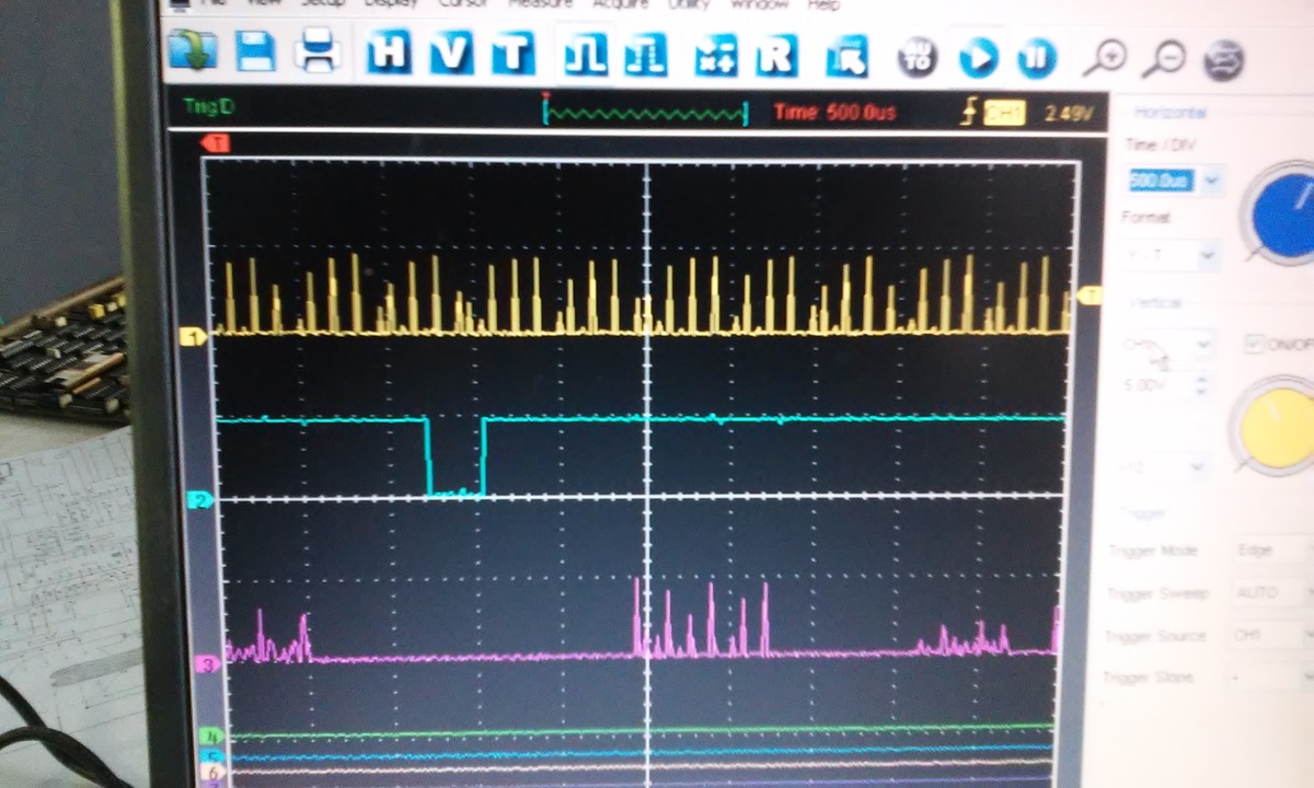

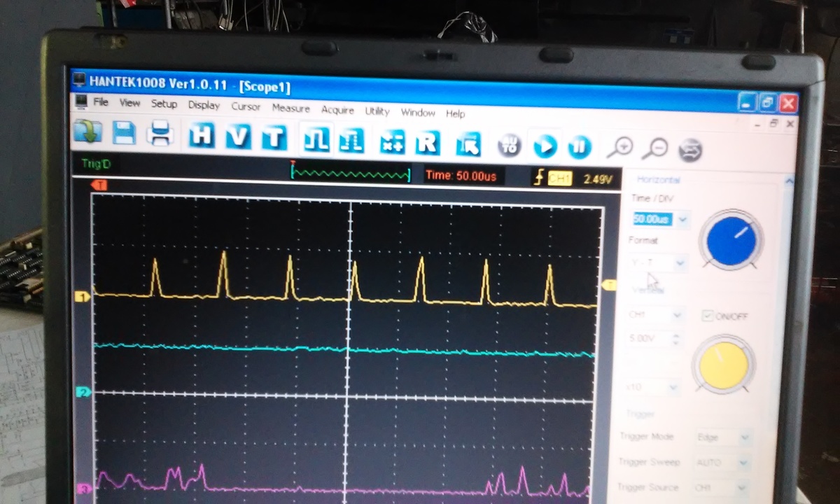

Hallo, mir ist an einer alten Maschine der monochrom Monitor kaputt
gegangen und möchte jetzt eine Monitor mit VGA Eingang einbauen. Die
Maschine gibt drei Signale aus, die meines Erachtens zusammen keine
Standardsignalkombination sind. Horizontal-Sync: alle 64uS eine
Signalsitze mit ca 4V, Vertikal-Sync : 5V Pegel der für 300uS auf 0V
rechteckig abfällt mit einer Frequenz von 60HZ , ein Videosignal
zwischen 0,3 und 4V,
Ich habe zwei Bilder angehängt, auf dem ersten Bild sieht man auf Kanal1
den Horizontalsync, auf Kanal3 das Videosignal, den Vertikalsync sieht
man auf dem zweiten Bild Kanal2.
Mein Plan: Videosignal mit Potis auf RGB aufteilen, Horizontalsync
sollte VGA so erkennen und Vertikalsync sollte das Signal umgedreht
werden auf 0V Pegel mit rechteckigen 5V Signalen. Könnte das so
funktionieren?????
Geforderte Bildqualität: Bildschirm zeigt nur ein paar Zeilen Text und
Zahlen an und die sollte ich lesen können um die Maschine zu bedienen.
Oder habt ihr eine andere Idee wie man das Bild darstellen könnte?
von Michael U. (amiga)
64µs sind 15625Hz, die alte TV-Zeilenfrequenz.
Kein üblicher VGA-Monitor fängt soweit unten an, das konnten nur die
alten Multi-Sync.
Vermutlich ist der Monitor so sparsam wie möglich gebaut gewesen.
H/V-Sync steuern direkt die Ablenkung an. Hercules hat es ähnlich
gemacht aber mit anderer H-Frequenz.
Ein BAS-Signal draus basteln, Video über einen CMOS-Mux schicken, mit
den Sync-Signalen jeweils auf den Eingängen festgelegte Sync-Pegel
schalten.
Macht eigentlich schon ein 4051.
Dahinter dann einen gekauften (F)BAS-Converter.

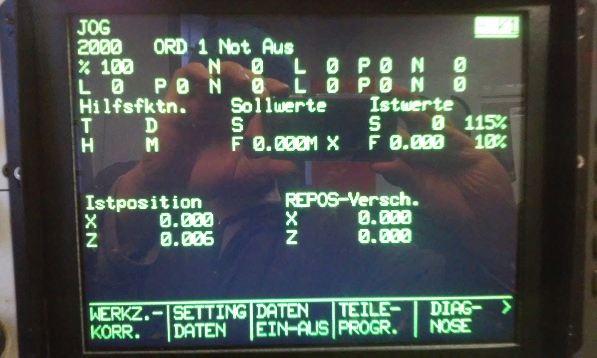

Ich habe ein Bild angehängt was dargestellt werden soll, Monitorgröße ca
9Zoll
von Tobi (Gast)
Das sieht mir nach einer Siemens Sinumerik aus den frühen 90gern aus.
Da gibt es Firmen, die sich auf solche Konverter mit TFT Monitoren
spezialisiert haben. Hatte das auch schon, ist mit ca. 0,5 kEuro für
einen brauchbaren Ersatz zu rechnen.
Zeichenraster ist schwer zu schätzen, einerseits Unterlänge,
andererseits nur wohl nur 1 Pixel Abstand zwischen den Zeichen.
6x10 oder so vielleicht.
40 Zeichen/20 zeilen scheinen es zu sein, also wohl ein "Display" mit
240x200 Pixel.
Das Videosignal dürfte auch digital TTL/CMOS-Pegel sein.

Wenn sich da also (trotz völlig vermurkster Oszillogramme) 4V erkennen
lassen, ist das ein digitales Signal und nicht etwa die max. 0,7V, die
ein Analogsignal a là VGA liefert. Das ist gutes altes Monochrom CGA,
nur eben ohne R und B.

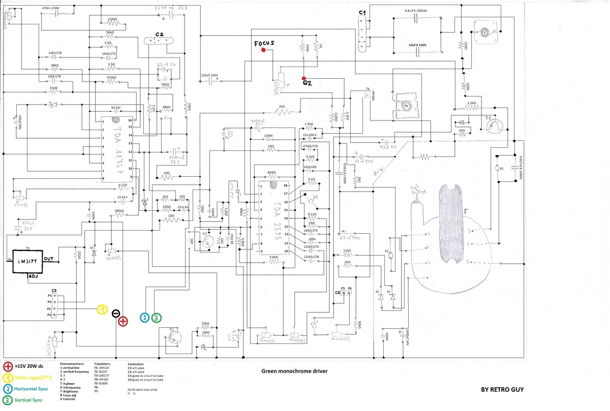

von Schaltplan (Gast)
Danke an alle, zur Info, Steuerung sinumerik 810M , original Monitor
Magnetek ich habe im Netz Schaltpläne gefunden

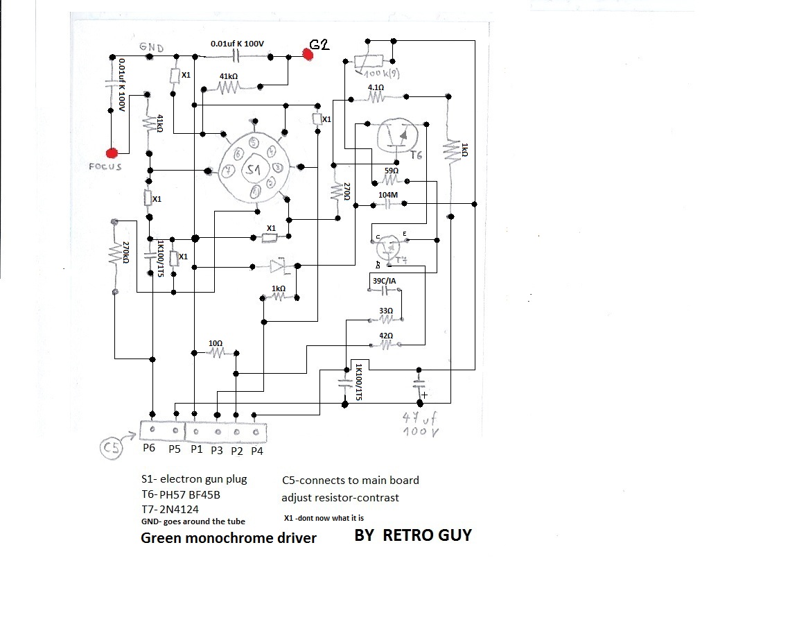

Schaltplan schrieb:
> damit sich
> euer Fachwissen und Erfahrungen auf diese Videosignale konzentrieren
Hmm, ich habe schon eine Menge Pläne gesehen, aber dieser hier ist eher
verwirrend als erhellend. Wo z.B. findet sich auf dem Mainboard der
Verbinder C5, der zur Bildrohrplatine geht und wo läuft auf der
Bildrohrplatine das Videosignal auf?
Da hat RetroGuy nicht wirklich gewusst, wie solche Monitore
funktionieren. Abgesehen davon benutzt der Schirm Standardbauteile für
Vertikal (TDA1175) und Horizontal (TDA2595), das muss aber nicht
bedeuten, das er auch Standardfrequenzen benutzt.
