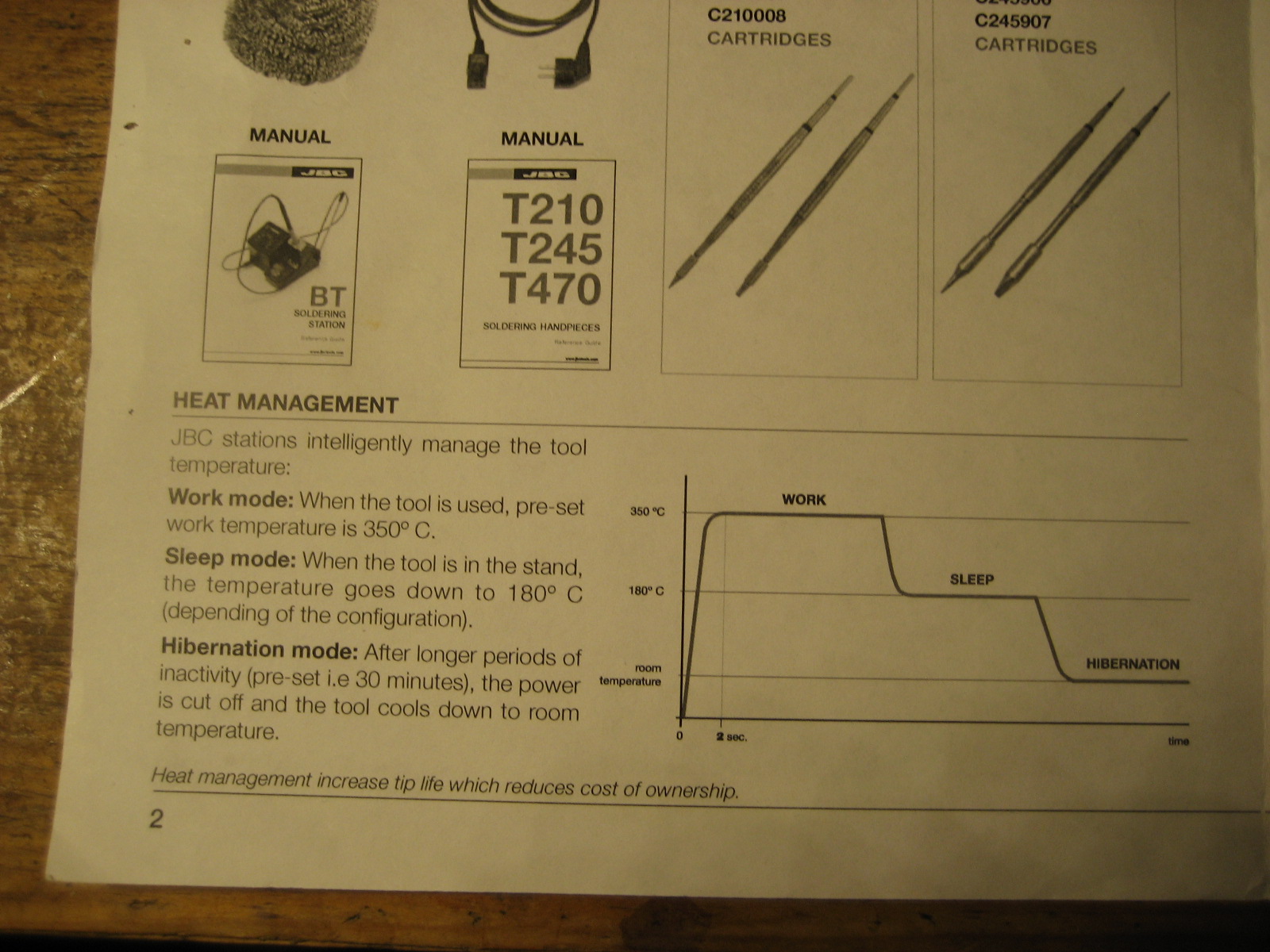

F. F. schrieb: > Nochmal die Frage, regelt ihr viel an eurer Temperatur rum? Die regelt sich selber auf 37°C. Bei der Lötstation steht sie konstant auf 350°C. Soweit ich weiß, kann nur die digitale Station die Temperatur selbsttätig absenken. Das empfinde ich als sehr nützlich.
F. F. schrieb: > Nochmal die Frage, regelt ihr viel an eurer Temperatur rum? schon öfters, denn es gibt bei mir (privat) einige verschiedene Lötszenarien: - verbleit auf normaler Platine: 310° - bleifrei auf normaler Platine: 340° - bleifrei, dicke Masseflächen (z.B. Mehrlagenplatine): 350-375° - Wegbrennen der Isolierung von Kupferlackdraht: 400°
m.n. schrieb: > Soweit ich weiß, kann nur die digitale Station die Temperatur > selbsttätig absenken. Kann das jemand bestaetigen oder widerlegen? Ich hatte auch ueberlegt, die analoge bei Weidinger zu kaufen, aber die koennen die Bedienungsanleitung vorab nicht schicken, "weil es die nur auf Papier gibt". Bei JBC kennt die Webseite die analoge Station gar nicht mehr, auch ein Minuspunkt. Auch Bedienungsanleitungen zu ausgelaufenen Produktserien sollten heute abrufbar sein, noch dazu im eher hochpreisigen Segment. Sinnloses Hin- und Herschicken widerstrebt mir mehr, als weiterhin die RDS80 zu benutzen.;-( wendelsberg

wendelsberg schrieb: > m.n. schrieb: >> Soweit ich weiß, kann nur die digitale Station die Temperatur >> selbsttätig absenken. > > Kann das jemand bestaetigen oder widerlegen? Die "normale" Analoge konnte es. Aber die genauen Parameter, also Absenktemperatur und Zeit, konnte man nur mit einem speziellen Programmiergerät einstellen. Vermutlich ist das bei der Weidinger-Edition auch so. Sicher bin ich mir aber nicht. > Auch Bedienungsanleitungen zu > ausgelaufenen Produktserien sollten heute abrufbar sein, noch dazu im > eher hochpreisigen Segment. http://www.jbctools.com/discontinued.php
F. F. schrieb: > Würde ich gerne wissen, weil alle die JCB so hoch loben und ich mit der > Pico ziemlich zufrieden bin. Das mit den Spitzen bei der JCB ist Vergiss es, die Pico kommt an JCB nicht ran :-) https://www.google.de/search?q=jcb&client=firefox-b&gbv=1&prmd=ivnsl&tbm=isch&tbo=u&source=univ&sa=X&ved=0ahUKEwjG3KeDrtbRAhVD1RQKHSDkD6QQsAQIKQ
wendelsberg schrieb: > m.n. schrieb: >> Soweit ich weiß, kann nur die digitale Station die Temperatur >> selbsttätig absenken. > > Kann das jemand bestaetigen oder widerlegen? > Ich hatte auch ueberlegt, die analoge bei Weidinger zu kaufen, aber die > koennen die Bedienungsanleitung vorab nicht schicken, "weil es die nur > auf Papier gibt". Bei JBC kennt die Webseite die analoge Station gar > nicht mehr, auch ein Minuspunkt. Auch Bedienungsanleitungen zu > ausgelaufenen Produktserien sollten heute abrufbar sein, noch dazu im > eher hochpreisigen Segment. > > Sinnloses Hin- und Herschicken widerstrebt mir mehr, als weiterhin die > RDS80 zu benutzen.;-( > > wendelsberg Meine ANALOGE Station senkt die Temperatur selbsttätig ab. Siehe Foto.
wendelsberg schrieb: > m.n. schrieb: >> Soweit ich weiß, kann nur die digitale Station die Temperatur >> selbsttätig absenken. > > Kann das jemand bestaetigen oder widerlegen? Ich kann höchstens bestätigen, das meine Station (digital) nach kurzer Ruhepause die Temperatur "leicht" senkt. Nach längerer Pause sogar auf Standby (Temperatur weiß ich gerade nicht auswendig) geht.
Thomas R. schrieb: > Meine ANALOGE Station senkt die Temperatur selbsttätig ab. Danke, das wollte ich wissen. Da werde ich nochmal neu ueberlegen, wenn das FA es endlich geschafft hat, die Steuererklaerung zu bearbeiten. wendelsberg
wendelsberg schrieb: > m.n. schrieb: >> Soweit ich weiß, kann nur die digitale Station die Temperatur >> selbsttätig absenken. > > Kann das jemand bestaetigen oder widerlegen? Also Du meinst wenn das Handstück in der Ablage steckt? Ja, auch die analoge ("Weidinger Edition" auch bei mir) senkt die Temperatur wenn das Handstück in der Ablage steckt. Das ist der sogenannte "Sleep mode", dabei wird die Temp. auf 180 Gard abgesenkt. Nach 30 Minuten Nichtbenutzung geht die Station in den "Hibernation mode" und schaltet die Heizung ganz ab. Die Sleep-Temperatur und Standby-Zeiten können nur mit einem externen Programmiergerät geändert werden, ist aber IMHO nicht notwendig. EDIT: Ja, genau, Thomas hat ja schon die Kurve geschickt :-)
