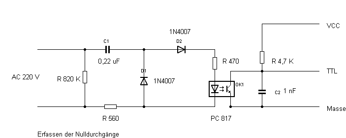

von Dieter Brüggemann (Gast)
Hallo Michael
In einem Buch habe ich diese Schalzung gefunden. Ist von Anne und
Manfred König aus dem Buch "Mit dem PIC erfolgreich programmieren".
Gutes Buch, viele Grundlagen.
Hoffe die haben nichts dagegen.
MFG
Dieter
von mikki merten (Gast)
@uwe
Optokoppler muss man ja nicht immer als Heizofen missbrauchen, besonders
dann wenn man nur 500 µA Kollektorstrom auf auf der Ausgangsseite
benötigt. Primärseitig mach das bei 220V * 2,5 mA 0,55 Watt
Verlustleitung und die kann man leicht auf mit normalen
Kohlschichtwiderständen verbraten.

von Uwe (Gast)
Hi!
Null1.bmp erzeugt 50Hz, nicht 100!

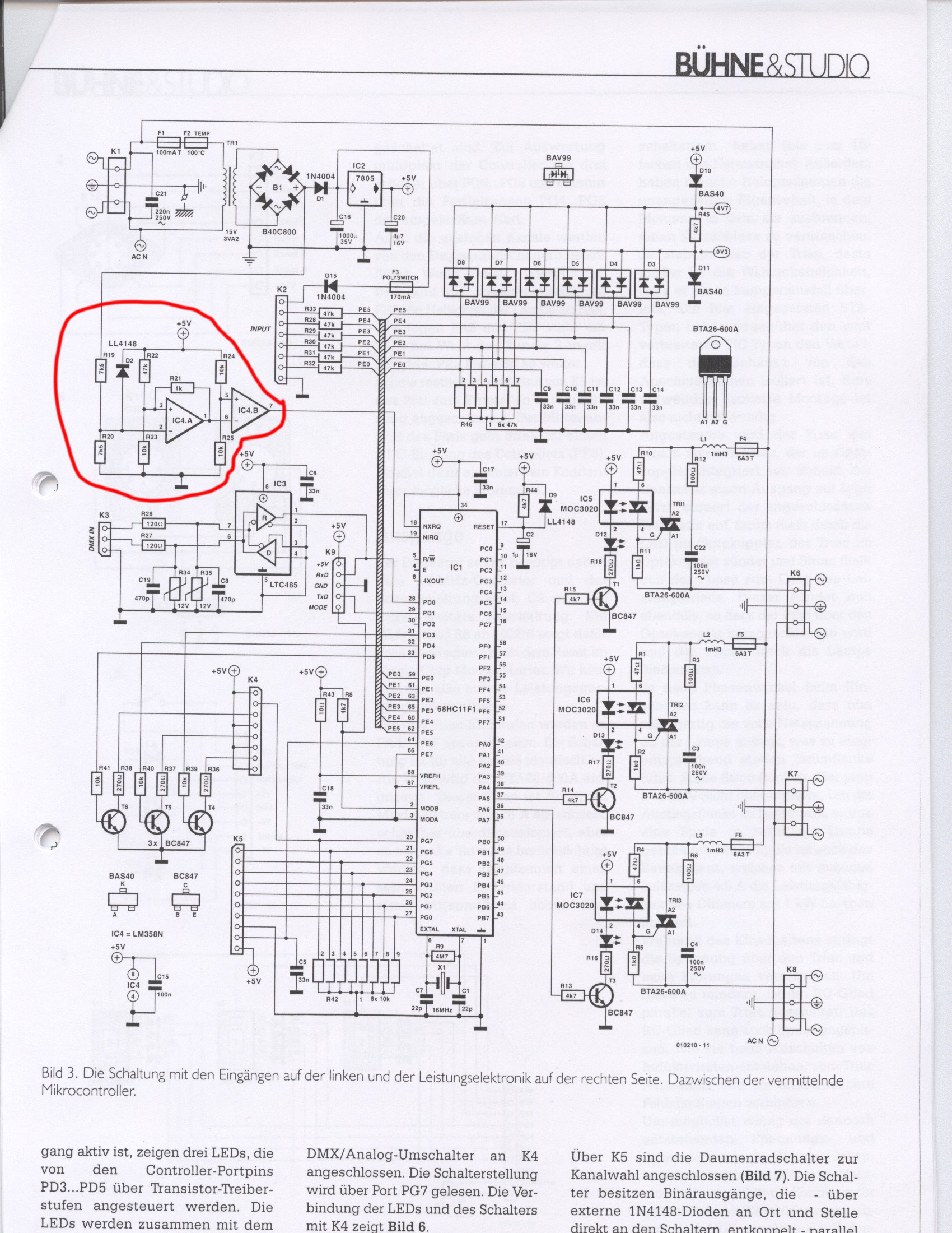

von Georg (Gast)
im anhang ist ne schaltung aus Elektor. Diese funktioniert einwandrei.
Gruss Georg.
@georg
Frage nicht verstanden?
Detektion Nulldurchgang 230V/50Hz galvanisch getrennte ohne! Trafo.

@dieter, ich besitze das buch auch, ein paar seiten vor deiner schaltung
ist auch eine mit gleichrichter. die macht auch 100hz. allerdings stört
mich der kondensator. der doch einiges an platz braucht (die ganze
schaltung muss klein bleiben).
@georg, die op schaltung kann ich eventuell schon verwenden, danke

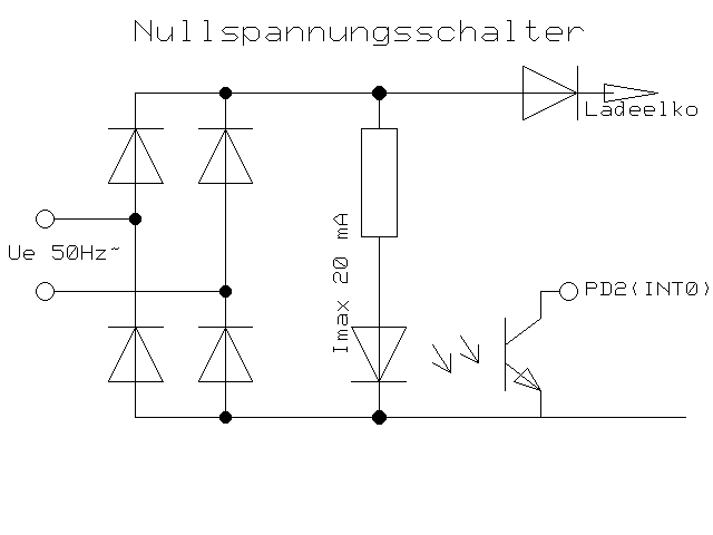

@all, angehängt habe ich die schaltung die ich momentan aufgebaut habe
(kommt aus der codesammelung). aber wie gesagt. ich bekomme nur jeden
2ten nulldurchgang mit. auf'm scope kann ich erkennen das hinter dem
gleichrichter eine halbwelle nicht 0V erreicht... mir ist nur nicht ganz
klar wieso?! ich denke die dioden sind zu langsam (1n4007)
Vielleicht hat ja noch jemand ne Idee.
von Reiner (Gast)
Die Schaltung verwende ich auch allerdings ohne Opto.
Die 100Hz sind da richtig. Die Dioden sind schnell genug.

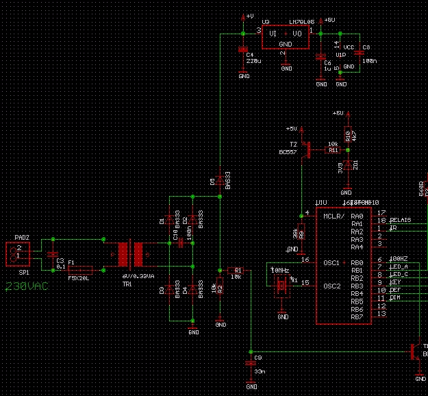

von Reiner (Gast)
hier meine Schaltung. Läuft seit 4 Jahren nicht nur einmal aufgebaut
fehlfrei.
Reiner

Wie groß ist denn Deine Spannung am Gleichrichter, wie groß ist der
Widerstand und welchen Opto verwendest Du?
von Michael B. (Gast)
@reiner, 230V AC, vorwiderstand 100k, optokoppler 4n33
mit dem vorwiderstand hab ich aber schon gespielt. 50k-200k. hat aber
auch nichts gebracht. der transistorausgang des optokopplers macht jede
2te halbwelle nicht voll zu...
deine schaltung sieht gut aus, allerdings möchte ich den trafo
vermeiden..
von Reiner (Gast)
Durch deinen Optokoppler fließen nur 3.25mA!
Die Optos haben je nach Typ nur eine Kopplung von 10%.
Das macht bei Dir dann gerade mal 0.325mA. Der Kollektorwiderstand müßte
dann bei 5V so etwas über 15k sein
Reiner
von Reiner (Gast)
Okay, der 4n33 hat 500% also 5 fache Übertragung.
Dann 16.26mA am Kollektor maximal. Kleiner als 307Ohm wird Dein
Kollektorwiderstand ja wohl nicht sein?

von Sebastian (Gast)
Sorry für das Ausgraben dieses uralten Threads, aber ich habe eine Frage
zu dem Bild von Reiner
(http://www.mikrocontroller.net/attachment.php/24258/DIMMER.jpg). Die
Datei ist bei mir irgendwie unten rechts abgeschnitten. Weiss jemand,
was das für ein Transistor ist? Tuts ein normaler BC547?
Und welche Art 100Hz-Signal erzeugt das Ding überhaupt? Einfach hinter
dem Gleichrichter direkt an die Basis einen NPN-Transistors, der einen
µC-Port hart gegen GND zieht? Das soll gehen? Da muss man doch noch
alle möglichen Verzögerungen beachten, oder? (Ab welcher Spannung
leitet der Transistor durch, ab welcher Spannung sperrt er wieder,
welchen Zeiten entspricht das usw.)
