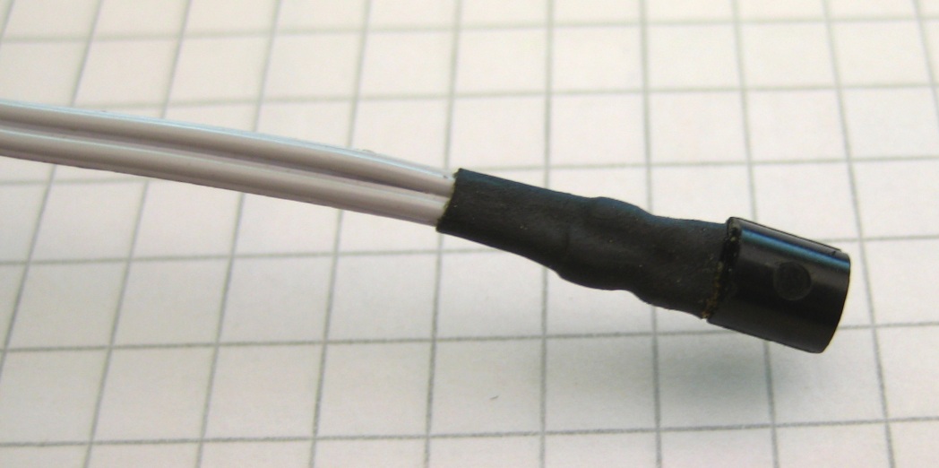

Verstehe ich aber nicht. Ich habe hier einen KTY-10 im To-92-Gehäuse vor
mir liegen. Da habe ich die beiden Beinchen auf 2-3mm abgeschnitten und
dann darauf die Kabel angelötet. Vorher etwas die beiden Leiter etwa auf
15mm Länge getrennt, 5mm lange Schrumpfschläuche aufgezogen, festgelötet
und dann die Schrumpfschläuche drübergezogen und erhitzt. Darauf noch
einen leicht größeren Schrumpfschlauch von etwa 15mm Länge. Genau
genommen sind es sogar nur 14mm, die da an Länge zum Sensor dazu kommen.
Die Dicke ist ausreichend klein, um es in ein Stahl- oder Aluröhrchen
von 6mm  Innendurchmesser zu vergießen. Möglich sind mit etwas Übung und
den richtigen Schrumpfschläuchen auch bestimmt nur 10mm Länge.

Mit 2-3mm meinte ich die ungefähre Länge, nicht die Abstufung. Lange
Beinchen bedeuten immer auch einen langen Hebel. Wenn da ständig
Biegemomente durch das Kabel angreifen, können die Beinchen schnell
abbrechen. Daher so kurz. Abstufung kann man auch machen, ist hier aber
eigentlich überflüssig.

von J. S. (pbr85)
Innen Schrumpfschlauch auf jedem Beinchen und außen nochmal rum.

von scrrfd (Gast)
E. S. schrieb:
> [link entfernt]
Ist ja ein tolles Bild, aber die Pronoseite dazu muss doch wohl nicht
sein.
scrrfd
