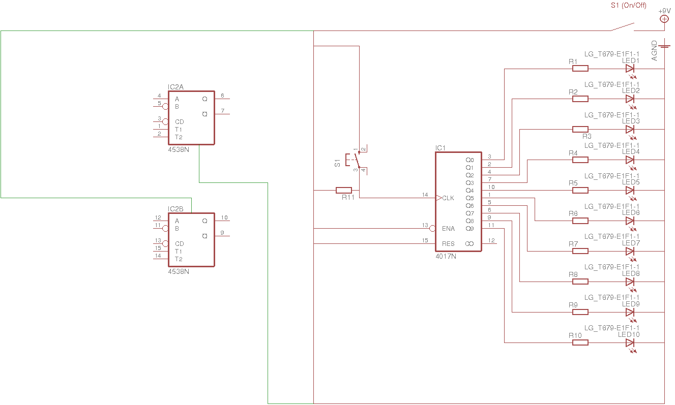

ich habe in den letzten paar Tagen etwas mit dem IC4017 (Dekadenzähler)
experimentiert und auch schon eine Idee was anstellen (aus Spaß an der
Freude).
Unsere Kaffeemaschine liefert ungefähr 10 bis 11 Tassen, bevor Sie
gereinigt werden will und hat leider keine eigene Anzeige. Betrieben
soll das mit einer Spannung von 9V.
Jetzt zu meiner eigentlichen ganz speziellen und vielleicht sehr doofen
Frage. Idealerweise soll die Stromzufuhr ein- und ausschaltbar sein. Wer
braucht schon eine 24/7 Anzeige?
Das Problem liegt logischerweise darin, dass wenn ich die Stromzufuhr
kappe, der Zähler nach Zuführung von Strom wieder bei 0 anfängt zu
zählen.
Gibt es dafür eine "analoge" Lösung ohne gleich einen Mikrocontroller zu
verwenden? Irgend ein Baustein, der sich das "merken" kann?
Oder müsste man abgesehen von den LEDs den IC4017 immer unter strom
halten?
Wo kann ich denn ablesen (in welcher Spalte) wie der Stromverbrauch des
IC4017 ohne Verwendung von LED Beleuchtung ist?
Datenblatt:
http://www.produktinfo.conrad.com/datenblaetter/1000000-1099999/001015441-da-01-en-IC_10_OUT_DECADE_CO_CD4017BE_PDIP_16_TID.pdf
Danke und Grüße
Ein neuer Hobby-Elektroniker

Das sollte der Wert aus der Tabelle auf Seite 3 in Zeile 1 sein:
quiescent current
Bistabile Relais...
Und da gab es noch die programmierbare Spannungsreferenz, die man dafür
auch nehmen könnte: DS4303
: Bearbeitet durch Moderator

Also laut Datenblatt zieht der 4017er maximal 10µA bei 10V bei 25°C. Bei
5V max 5µA und drunter vmtl noch weniger.
Per Batterie (3.7 oder 4.5 oder 9 oder oder oder solange >=3V) würde der
schon eine Zeit laufen. Interessant wäre, wie man die Peripherie
"abklemmt" :)

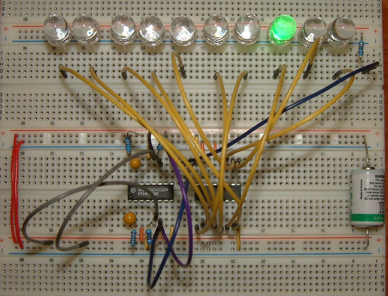

von Neuer-Hobby-Elektroniker (Gast)
danke für die zahlreichen Antworten und interessanten Lösungsansätze!
Zusammenfassend sind bis jetzt folgende Lösungsansätze eingegangen
(hoffe, habe nichts vergessen):
1. Bistabile Relais
2. DS4303
3. Auf Dauer den IC 4017 unter Strom halten ohne Stromabnahme der LEDs
(nur wenige µA) (Ggf. u.a. IC-Strom aufrechterhalten durch Knopfzelle)
4. Mikrocontroller und 8-Pin I²C-EEPROM
5. Keinen Reset beim Einschalten und eine Knopfzelle für den Status
6. Stromerhaltung durch Goldcap
7. Alternative zu LED-Anzeige: Fallblattanzeige
8. Alternative zu LED-Anzeige: Impulszähler
9. Schrittzähler umbauen (@Jobst Quis  Unschlagbarer Preis! Danke für
den Tipp! Wird auf jeden Fall einen Verwendungszweck geben (Raspberry
PI, Adruino))
Ich schulde euch noch ein paar Antworten.
Ich verwende eine 9V Block-Batterie und beabsichtige vorerst einen
Taster manuell zu tätigen. Man könnte später die Idee weiter spinnen,
dass man eine Art Geräusch-Erkennung einbaut und automatisch
weiterschaltet, sobald die Maschine anfängt die Bohnen zu mahlen.
Die Vorschläge klingen alle sehr interessant, würde es vorziehen mich
vorerst aus meinem mickrigen Re­per­toire zu bedienen. Ein Goldcap
klingt auch sehr spannend, den ich natürlich nicht in meiner Sammlung
habe. :)
Die durchschnittliche Überbrückungszeit läge allerhöchstens bei knapp 24
Stunden.
Ich bin gerade darum bemüht meinen ersten Schaltplan von meinem
aktuellen Ist-Zustand vom Bread-Board-Aufbau zu zeichnen. Werde diesen
dann bei Bedarf demnächst nachreichen ohne Gewähr auf Richtigkeit. ;)
Hallo Jörg,
ich habe mal einen Schaltplan hochgeladen. Rechts in rot ist mein
aktueller Zustand. Komme aber nicht klar, wie ich den Rest verbinden
muss. Zusätzlich habe ich den Schaltplan 4017_4538.sch anbei.
Abgesehen von diesem IC, habe ich mich mit der Materie beschäftigt
(https://de.wikipedia.org/wiki/Monostabile_Kippstufe). "Komplizierter"
wird es, weil es gleich zwei sind in einem IC. Soweit die Theorie, die
ja logisch klingt. Aber so richtig ist der Groschen noch nicht gefallen.
Ich müsste in der Schaltung nun 3 Taster besitzen. Einer soll den 4017
resetten (S4 fehlt im Plan). Der andere eins weiter schalten, dass in
meinem Plan der S2 wäre. Und S3 (ebenfalls nicht im Plan) der die LED
ohne Weiterschaltung aufleuchten lässt.
S2 müsste also zum IC 4538 umgebogen werden um den 1. trigger
auszulösen. An welche zwei PINs müsste der Taster S2?
Wenn ich das richtig verstanden habe, müsste für den 1. Trigger, an PIN
1 ein Kondensator und an PIN 2 für den 2. Trigger? Jeweils 0 V?
An welche Pins müssten die Widerstände?
Kann mir vielleicht jemand anhand meinem Schaltplan zeigen, wie das
verkabelt werden müsste? Vielleicht verstehe ich das ganze dann besser.
Danke und Grüße
Hobby-Elektroniker

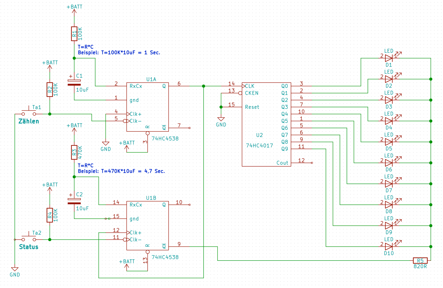

von Jörg R. (solar77)
auf die schnelle erst mal nur eine kurze Antwort...
Auf Seite 5 des von mir verlinkten Datenblatts siehst Du in Fig. 5 die
Beschaltung des Monoflops sowie die Formel zur Zeitberechnung.
Der 4017 bekommt seinen Zählimpuls von einen der Monopflops des 4538.
Damit ist dann auch gleichzeitig der Taster entprellt. So wie Du den
Taster derzeit angeschlossen hast würde der 4017 unkontrolliert
"zählen". Das andere Monoflop bestimmt die Einschaltzeit der Led.
Für die Leds reicht ein Vorwiderstand da immer nur eine Led leuchtet.
Die 3 Taster kannst Du so machen, theoretisch reicht einer.
Rest folgt....
Gruß Jörg

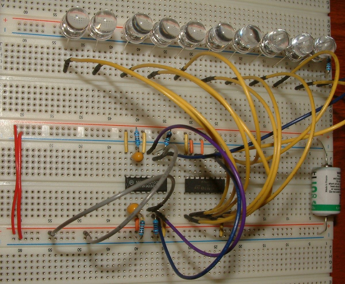

so, nun hatte ich etwas Zeit und habe die Schaltung mal aufgebaut und
aufgezeichnet (KiCAD, mein erster Versuch mit der SW). Ich hoffe das
Schaltbild ist korrekt.
Mit Ta1 wird "eine Tasse" hochgezählt. Durch drücken von Ta1 geht
Ausgang Q (Pin 6, U1A) für ca. 1 Sekunde auf H und lässt den 74HC4017 um
Eins hochzählen. Gleichzeitig wird U1B über Pin 12 (CLK+) getriggert und
lässt die entsprechende Led für ca. 5 Sek. aufleuchten.
Um nur den Status abzufragen, ohne zu zählen, kann Ta2 gedrückt werden.
Die Schaltung basiert auf 74HC4538 und 74HC4017.
Die Stromaufnahme beträgt im Ruhezustand ca. 40uA bzw. 0,04mA. Für die
Dauer bei der die Led leuchtet beträgt die Stromaufnahme in der
aktuellen Schaltung ca. 1mA.
Die von mir verwendeten Leds sind klare grüne mit 10 mm Durchmesser. Die
wären auch bei 0,5 mA schon recht hell.
Als Stromversorgung habe ich eine 3,6 Volt Zelle mit einer Kapazität von
1,2 Ah von Saft genommen. Damit sollte die Schaltung lange laufen, ca. 3
Jahre wären es mit der 1,2 Ah Zelle - wenn die Schaltung nur im Leerlauf
wäre. Mit eingeschalteter Led müsste man es ausrechnen. Dazu müsste man
aber wissen wieviele Tassen am Tag getrunken werden. Die Zellen gibt es
auch z.B. mit 2,6 Ah. Vorteil dieser Zellen ist das sie die Spannung
nahezu bis zum Schluß konstant halten. Die Leds werden im laufe der
Batterielebensdauer also nicht dunkler.
Die Pins für die Stromversorgung der IC's und die Batterie sind nicht
auf dem Schaltplan eingezeichnet.
Ich hoffe ich konnte Dir helfen.
> Interessehalber würde mich noch interessieren, wie denn Deine Schaltung
> ohne die Taster reagiert? Ich vermute mal, immer wenn die Sekunden
> verstrichen sind, springt es "eins weiter" wie, wenn man die ganze Zeit
> die Taster gedrückt lassen würde?
vielen Dank für die freundliche Rückmeldung? Dann hat sich die Mühe ja
gelohnt.
Ich hatte keine Taster die auf das Breadbord passen. Deshalb sind es nur
2 Drähte die die Taster ersetzen. Es sind die beiden grauen, unten links
im Bild, neben den 2 roten Drahtbrücken. Der Eine ist fürs zählen und
der andere ist nur um den aktuellen Zählerstand anzuzeigen. Um die
Funktion auszulösen stecke ich sie nur kurz auf L und wieder zurück auf
H.
Bei 2 - 3 Tassen am Tag hält die Batterie über 2 Jahre, in der von mir
aufgebauten Konstellation - ohne das die Leds dunkler werden. Wie
geschrieben steuere ich sie mit nur 1 mA an. Die Einschaltzeit der Led
kann aber nahezu nach belieben durch Änderung von C2/R3 angepasst
werden. Wobei 5-10 Sekunden ausreichend sein sollten. Aktuell sind es
ca. 5 Sekunden.
Ich habe übgrigens 74HC4538 und 74HC4017 verwendet. Wenn ich die IC's
noch in der 4000'er Reihe habe teste ich das auch noch.
Gruß Jörg

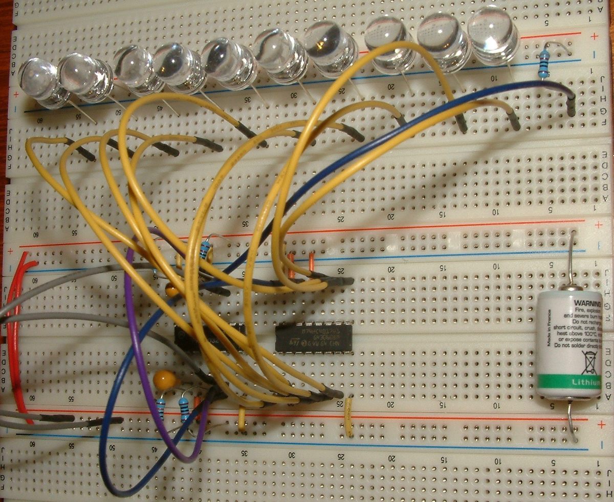

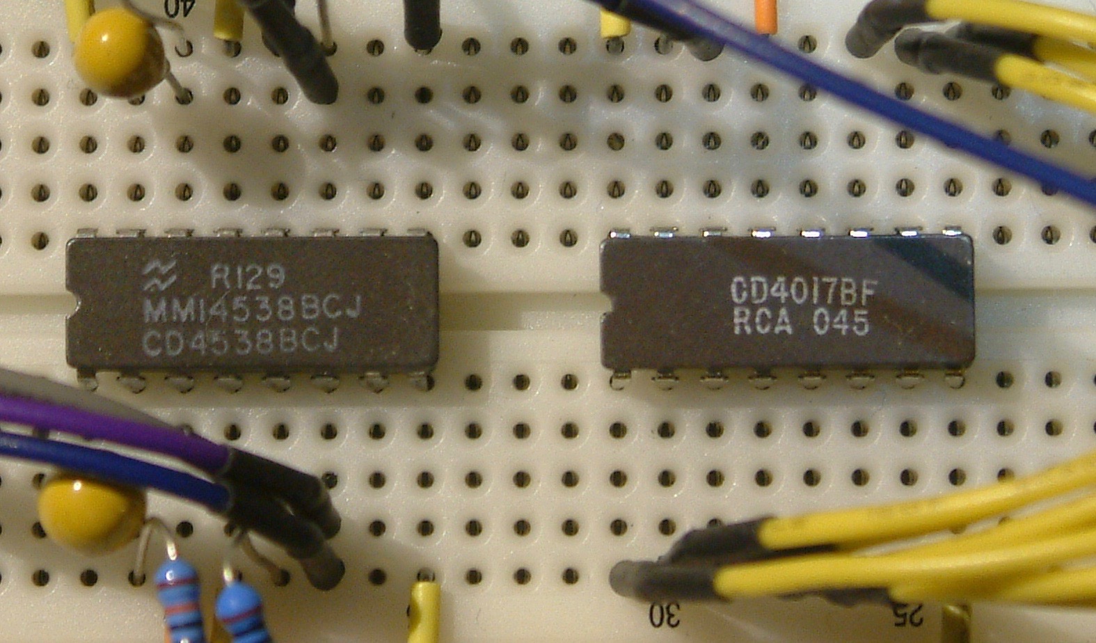

Ich habe die Schaltung etwas modifiziert:
- CD4017 und CD4538 anstatt 74HC..
- Austausch der Leds gegen 5mm im diffusen Gehäuse
- Änderung Widerstand R5 auf 10K
- Änderung der Stromversorgung auf Knopfzelle CR2032

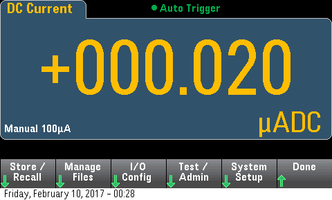

Die Schaltung benötigt im Ruhezustand < 20nA (nano Ampere!)

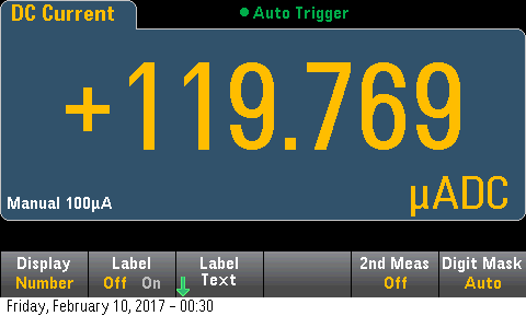

Mit eingeschalteter Led sind es ca. 120uA. Der Wert ließe sich durch
erhöhen von R5 weiter verringern und die Led wäre immer noch hell genug.
Anders gesagt, die Batterie hält länger als die Kaffeemaschine :-)
Die Ruhestromaufnahme ist so gering das ein Messgerät mit einem Ri von
10M das Messergebnis verfälscht.
Interessant während der Messungen war folgendes Phänomen: Die
Stromaufnahme ist so gering das sich eine Änderung der
Umgebungshelligkeit auf die Stromaufnahme auswirkt. Der Effekt war mit
den klaren Leds noch größer. Grund ist das sich die Leds wie Photodioden
verhalten.
Gruß Jörg
Mit den 4000er IC's und der 3,6 Volt Batterie mit 1,2 Ah würde die
Schaltung selbst mit dauernd leuchtender LED über 1 Jahr funktionieren.
Es gibt auch Knopfzellen mit 950 mAh, Typ CR2477. Die ist deutlich
preiswerter und hält auch lange durch. Und, wie schon geschrieben,
könnte der Strom durch die LED noch deutlich reduziert werden.
Unabhängig vom Stromverbrauch, interessantes Thema, würde ich die
Schaltung mit 2 Stück LED-7-Segmentanzeigen aufbauen.

Ich folgende Änderungen werde ich definitiv berücksichtigen
Entwickelt sich langsam zu einem Premiumprodukt. ;)

Mir fehlt leider immer noch der IC, sobald er da ist, baue ich die
Schaltung auf dem Breadboard nach und danach plane ich eine
Lochrasterplatine und überlege mir noch was bezüglich Gehäuse oder
ähnlichem.
Ich werde versuchen sukzessive regelmäßig Updates zu geben.
H. E. schrieb:
> Du hast die Werte mit dem Oszilloskop gemessen?
Nein, die Werte sind mit einem Digitalmultimeter gemessen.
H. E. schrieb:
> Ich hätte sogar 3mm LEDs, weiß nur nicht ob die schon zu "klein" für
> eine schöne Ästhetik wären.
3 mm LEDs sind kein Problem und sollten für Deinen Anwendungszweck groß
genug sein. Es müssen halt LEDs sein die mit wenig Strom hell genug
sind.
> Damit sind sicher nochmal Stromsparmaßnahmen möglich, oder?
Nein, sparen kannst Du da nichts:-)
H. E. schrieb:
> Ich habe selbst noch nicht genau nachgeschaut, gibt es denn große
> preisliche Unterschiede zwischen CR2477 und CR2032
CR2032 sind deutlich preiswerter weil sie mehr Anwendung finden und
natürlich weil sie nur ca. ein viertel der Kapazität im Vergleich zur
2477 haben. Es gibt auch noch eine mit 560 mAh, die CR2450. Ich
persönlich tendiere zur Batterie aus meinen ersten Bildern, die mit 3,6
Volt. Die Spannung bleibt bis zum Schluß stabil. Sie ist allerdings
recht teuer.
H. E. schrieb:
> Wie wäre da grob die Idee in der Umsetzung, diese anzusteuern? Dazu
> bräuchte man dann einen digitalen Mikrochip?
Das Problem lässt sich auch mit 4000er oder 74xx lösen. Der Aufwand ist
größer als mit einem uC. Die Stromaufnahme der 7-Segmentanzeigen wird
aber um ein Vielfaches höher sein wie mit der LED-Lösung.
