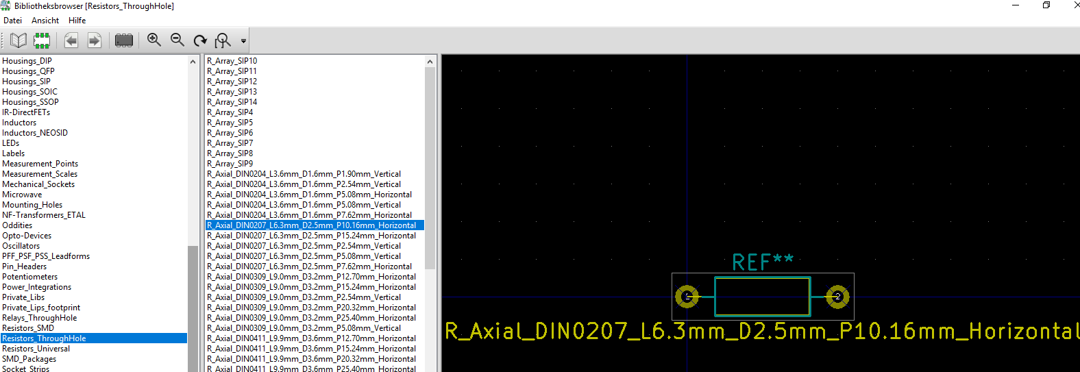

Ich habe im Projekt diese Widerstände benutzt: Resistors_ThrougHole:Resistor_horizontal_RM10mm Jetzt ohne das ich ein Update von Kicad gemacht habe gibt es diese nicht mehr. Stattdessen gibt es nur noch irgendwelche DIN Bezeichnungen: Resistors_ThrougHoleR_AXIAL_DIN=0411 Wieso gibts das alte nichte mehr, ich habe nichts upgedatet! Und welche neue Bezeichnung entspricht denn meiner alten Bauform?

Haben fast die selben Abmessungen, aber es fehlen auch die 3D Modelle dazu. Weiss jemand wieso das passiert ist? Ich will einfach die alten Footprints mit deren 3D modellen - diese kryptische Bezeichnungen brauche ich nicht. Mir erschließt es sich nicht da ich keine updates installiert habe. Woher kommt es denn dann?

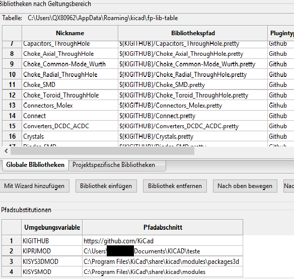

Hallo Toni. Toni E. schrieb: > Nein, finde sie nicht mehr. Und wenn ich einen neuen Widerstand > nachträglich ins Eeschema ablege und und Cvpcb starte wird dort bei den > neuen Widerständen schon automatisch das richtige Footprint gewählt, > also das selbe wie bei den anderen. Erstelle ich nun die Netliste und > lese sie in PCB sagt er mir: > > Fehler: Neues Bauteil "R20:/5884AAAA" konnte nicht hinzugefügt werden, > wegen fehlendem Footprint > "Resistors_ThroughHole:Resistor_Horizontal_RM10mm" > Das hört sich an, als würde irgendwo etwas falsch referenziert. Es ist sinnvoll, in regelmäßigen Abständen, spätestens aber bei einem Projektabschluss, auch wenn es nur ein Teilprojekt ist, oder ein Zwischenstand, die verwendeten Footprints zu Archivieren. Geht in PCBnew mit "File" > "archive Footprints". Bei älteren KiCad Versionwen ist da leider ein Bug, und Du musst Dir eine leere Library vorher anlegen indem Du einen Ordner erstellst "bibliotheksname.pretty" Wenn Du einfach in eine vorhandene Library schreibst, wird der vorhandene Inhalt gelöscht. Darum immer Sicherheitskopen anlegen! > Und auf der Festplatte finde ich die auch nirgends. Schau mal hier in den Anhang nach "Resistor_Horizontal_RM10mm.kicad_mod" Mit freundlichem Gruß: Bernd Wiebus alias dl1eic http://www.l02.de
Hallo richard. Richard B. schrieb: > Wo befinden sich diese Daten eigentlich? Linux: /usr/local/share/kicad/modules Es sei Du verwendest eine aktuellere Version und hast beim compilieren BUILD_GITHUB_PLUGIN=ON aktiviert. Dann wird das nicht angelegt, und Du hast über den Bibliotheksmanager die Möglichkeit, alles von github runterzuladen und dort zu speichern, wo Du Schreibrechte hast oder Dir verschaffen kannst. Allerdings solltest Du das dann Deine Umgebungsvariable dafür auf den Pfad abändern. Da ich meinen Rechner alleine benutze, ziehe ich es vor, sie im Userspace unter "/home/ichselber/Elektronik/ElektronikCAD/KiCad-Daten/KiCad-Official-Lib /Modules_22Nov2016" zu halten. Mit Windows kenne ich mich nicht aus, aber ich vermute, irgendwo bei C:\Program Files\KiCad\share\kicad\library nach Beitrag "Re: KiCad eeschema schalter/taster component" zu vermuten. Mit freundlichem Gruß: Bernd Wiebus alias dl1eic http://www.l02.de
Hallo Toni. Toni E. schrieb: > Mir erschließt es sich nicht da ich keine updates > installiert habe. Woher kommt es denn dann? Die könnten schon vorher mit Dabei gewesen sein. Diese Namensänderung ist vom 12. Jannuar 2017, also noch keine zwei Wochen alt. Du hast dann irgendwie etwas umreferenziert, und die alten gelöscht. In aktuelleren KiCad Versionen sind aber die Footprints mit im Board. Wenn Du mit einem Text Editor in das Board File schaust, könnten sie vieleicht noch vorhanden sein. Schau Dir das ganze mal an. Vieleicht sind sie noch da, und aus irgendeinem Grunde ist etwas falsch benannt. Oder Groß- und Kleinschreibung passt nicht, oder oder oder. Und immer mit Sicherheitskopien arbeiten. Und eigene Bibliotheken NIE in das offizielle Verzeichnis stecken, dort könnten Sie überschrieben werden. Gleiches gilt für die Footprintextrakte, die Du aus Board Files generieren kannst. Mit freundlichem Gruß: Bernd Wiebus alias dl1eic http://www.l02.de

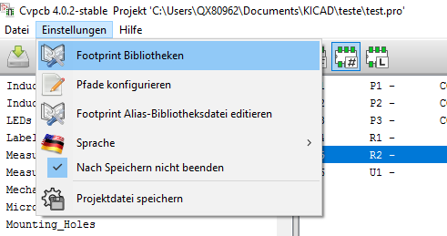

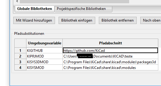

Hier einige meiner Einstellungen. Bei mir scheint sich Kicad die aktuellen libs von gibhub zu holen. Deshalb habe ich für meine privaten Sachen ein extra Verzeichnis gemacht.
Hallo toni. Toni E. schrieb: > - diese kryptische Bezeichnungen > brauche ich nicht. So kryptisch sind die nun auch wieder nicht. DIN0204 meint z.B. grob nach oben gerundet 2mm Durchmesser und 4mm lang. Mit freundlichem Gruß: Bernd Wiebus alias dl1eic http://www.l02.de
