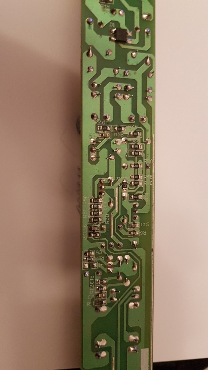

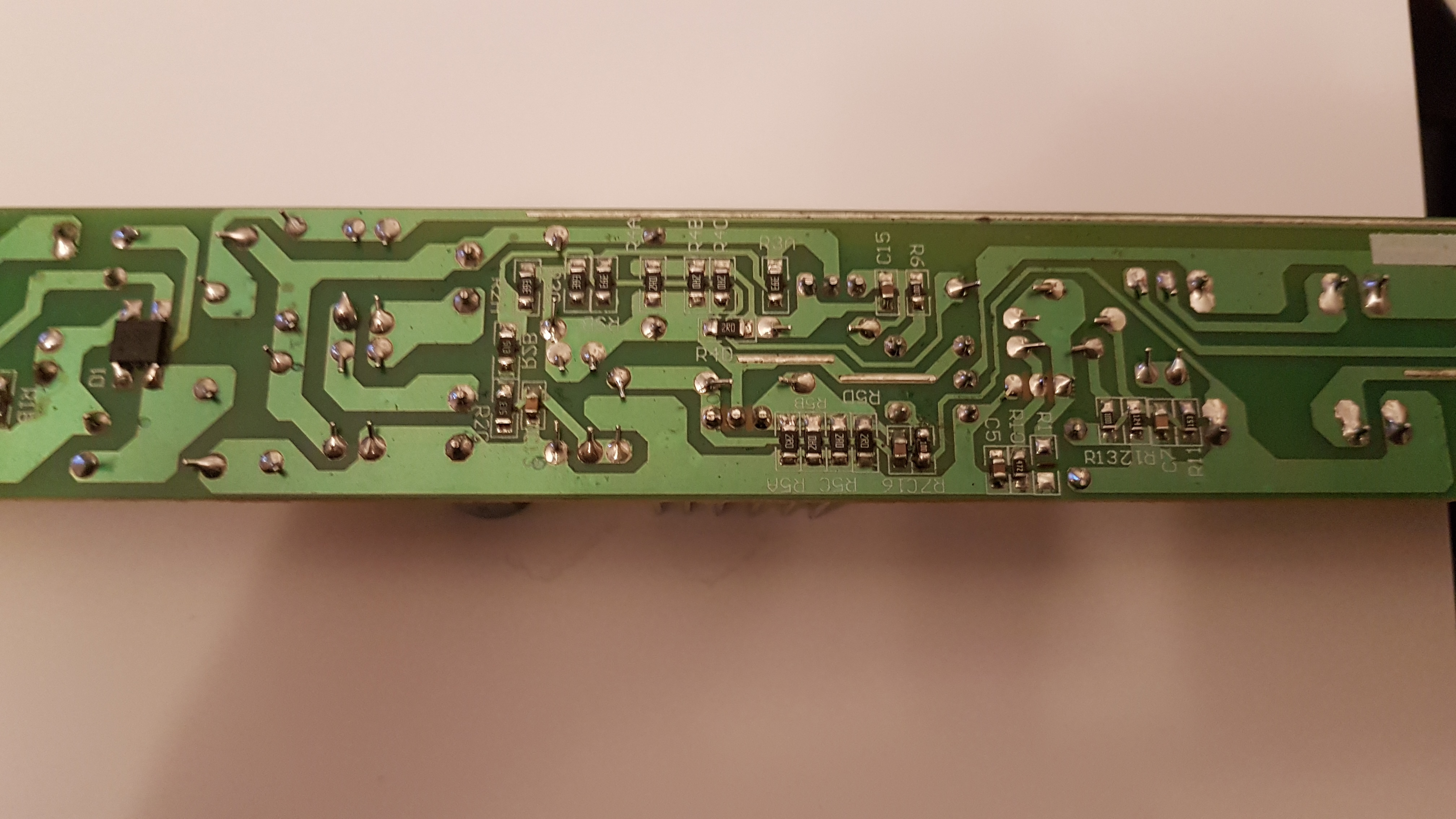

ich habe ein kleines Problem mit meinen Leuchtstofflampen, die
reihenweise den Geist aufgeben.
Natürlich genau ausserhalb der Garantiezeit.
Mittlerweile sind es um die 10 Stück und zum Entsorgen sind die
eigentlich zu schade, insbesondere
weil der Fehler bei den anderen wohl auch noch kommen wird. So wollte
ich gewapptnet sein und direkt
Ersatzteile für alle bestellen und die EVGs Stück für Stück umrüsten.

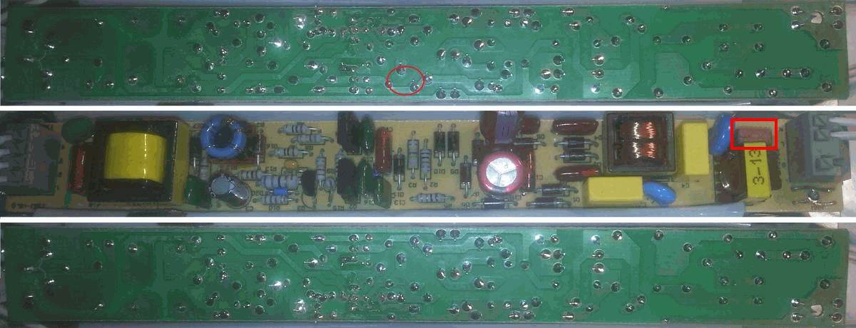

Anbei eine Vorder- und Rückansicht der Platine.
Beim ersten Öffnen dachte ich zuerst an einen defekten Kondensator, die
sehen aber eigentlich alle noch recht
gut aus und auch ein nachmessen haben die großen Kondensatoren bei der
defekten und der funktionierenden Platine
den selben Wert ergeben, somit sollten die nicht in Frage kommen.
Folgenden Fehler habe ich beim ersten Messen gefunden:
Zwischen den markierten Leiterbahnen liegt im funktionierenden Fall ~40V
an, bei der defekten Platine nichts.
Leider kenne ich mich mit den analogen Schaltungen nicht genug aus den
Fehler mal eben zu lokalisieren,
notfalls werde ich alle Bauteile auslöten und nachmessen, was ich aber
eigentlich vermeiden möchte.
Vielleicht hat ein Experte hier im Forum einen Rat was ich messen soll
oder was idR defekt sein könnte?
Vielen vielen Dank im voraus
Sven
Das rot eingezingelte Bauteil ist eine Einlötsicherung. Die solltest du
mal messen. Manchmal gehen sie nur so kaputt, manchmal aber auch, weil
dahinter was defekt ist. Sag uns mal, was da drauf steht.
Wenn du schon dabei bist, kannst du zumindest mal den Gleichrichter aus
den 4 Dioden messen, vor allem, ob eine der Dioden null Ohm oder nahe da
dran hat.

Auf der Sicherung steht T1AL250V, aber hinter der Sicherung liegt ja
auch noch Spannung an.
Habe jetzt alle Dioden auf der Platine gemessen, alle im Bereich 1MOhm.

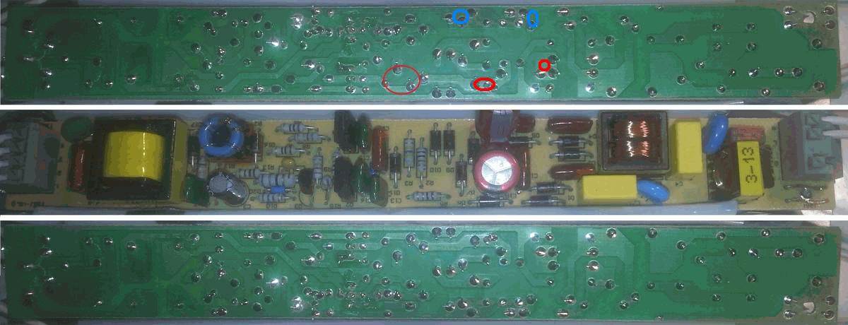

Das war bis jetzt nicht klar. Gut, dann miss weiter durch vom
Netzeingang Richtung Wandler. An den Rot markierten Kringeln sollten
gegen die blau markierten etwa 325V liegen. Die Dioden D1-D4 bilden
einen Brückengleichrichter, danach geht es auf die Dioden D6 und D5 (?),
die in Durchlassrichtung geschaltet sind. Usw. Du solltest bald an einen
Punkt kommen, wo ein funktionierendes EVG sich deutlich vom defekten
unterscheidet.

Was sind das für zwei blaue Teile rechts? Was steht drauf?
Die Dioden bitte richtig prüfen.
MOhm sagt noch nicht viel aus.
Dürften Y-Kondensatoren sein, die hier aber vermutlich nicht wichtig
sind.

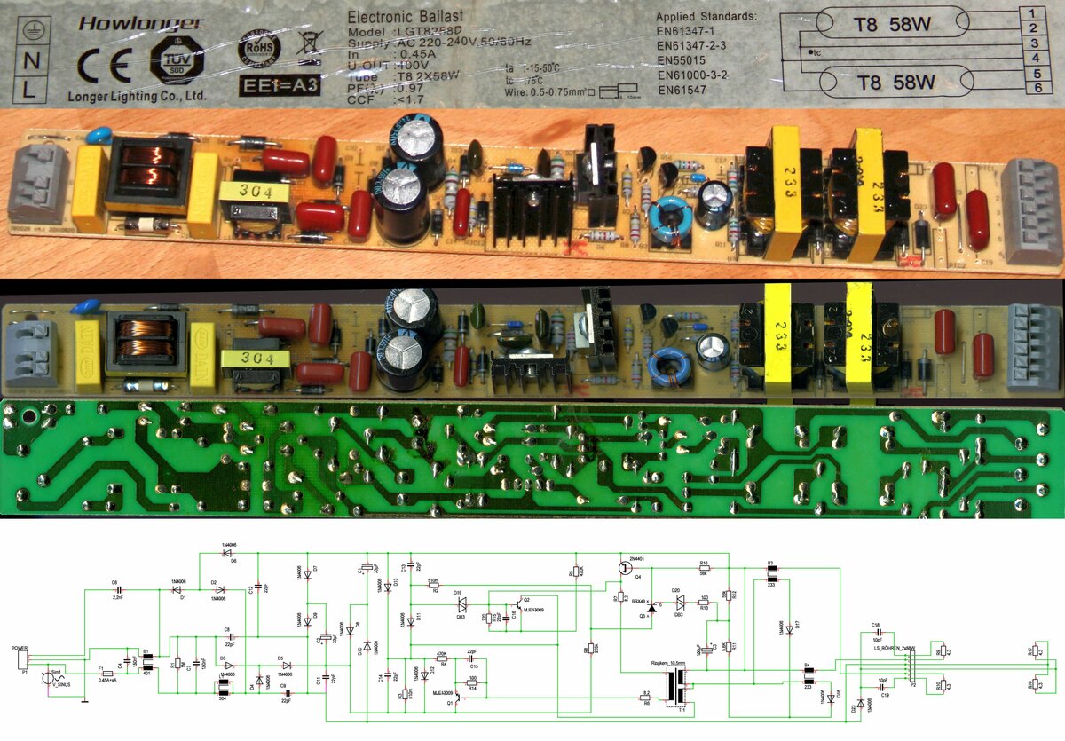

von fipsel (Gast)

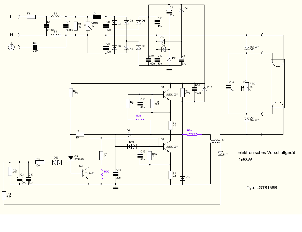

Habe ein Schaltplan von einen EVG angehängt.
Bei mir war der R2 1M defekt.

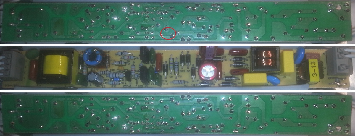

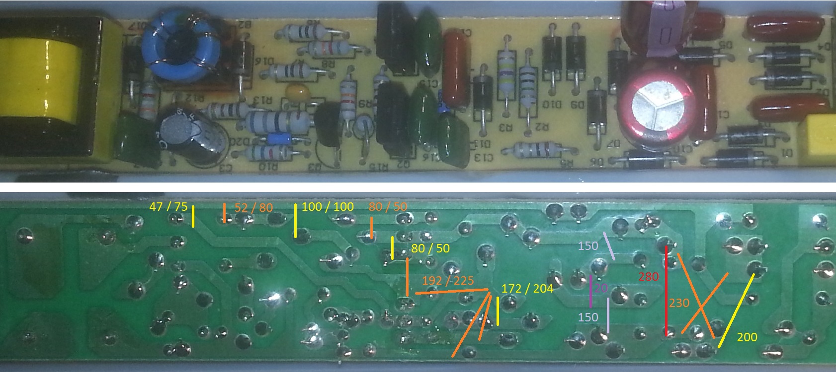

von Sven (Gast)
Wow, mit so einem regen Interesse hätte ich gar nicht gerechnet.
Fantastisch.
In der Hoffnung, dass der Fehler nun einzugrenzen ist, hier ein Bild mit
den gemessenen Spannungen (erste Zahl funktionierende Platine/zweite
Zahl defekt)
Meine laienhafte Vermutung wäre nun irgendein Bauteil lässt zuviel
Spannung durch, aber ich habe natürlich keine Ahnung welches...
Ich habe alles mit Gleichspannung gemessen, wobei ich meine ab
irgendeinem Punkt wird wieder eine Wechselspannung für die LSR erzeugt?
Die zwei blauen Teile am Anfang tragen die Bezeichnungen:
JNC JY332M und NFC 10D471K
Das Teil ist aus einer Feuchtraum-LSR von toom, Eigenmarke B1.
Hersteller des EVG ist Far East Lightning Co LTD, Modell FE7136J

von Homo Habilis (Gast)
Sven schrieb:
> hier ein Bild mit
> Zahl defekt)
Nebenbei gesagt wäre das klüger bei der "gespiegelten" Ansicht
einzutragen gewesen...
Für Dioden gibt es bei den meisten (sogar billigen) Multimetern eine
"Dioden-Test-Funktion" - such mal nach einem Diodensymbol.
Und das geht auch eingelötet.
Das dürfte dem R3 beim TE entsprechen, wenn ich das auf dem verwaschenen
Foto richtig sehe, ein 470k. Ab der Ecke fangen ja auch die Unterschiede
in den Spannungen an.
R2 und R5 auch bitte mal die Farben ansagen und messen. (grau,schwarz,
silber?)
von Sven (Gast)
Bei beiden Platinen das gleiche Ergebnis:
R2 0.96 MOhm braun-schwarz-grün-gold
R3 0.45 MOhm gelb-lila-gelb-gold
R5 1 Ohm braun-schwarz-gold-gold
Anbei noch die gespiegelte Spannungsansicht

Ist der Ringkern verschmort oder sieht das nur so aus?
von Sven (Gast)
Das habe ich mir auch schon gedacht, aber was muss dafür passiert sein?
Würde der eigentliche Fehler nicht dann trotzdem in der zu hohen
Spannung von den vorherigen Bauteilen liegen?
Kann ich den Ringkern irgenwie auf Funktionsfähigkeit messen?
von hp-freund (Gast)
Der ist dann wohl heiss gelaufen.
Vielleicht Dauerbestromt durch einen/beide der beiden grossen
Transistoren?
Die würde ich auch prüfen. Wie heissen die?

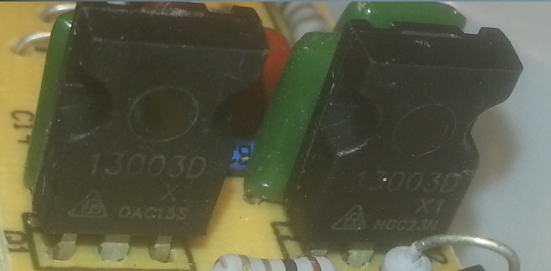

von Sven (Gast)
13003D
Dann sind es vermutlich diese:
http://www.alldatasheet.com/view.jsp?Searchword=13003D
ist ein Firmenlogo erkennbar?
Verschiedene Hersteller haben verschiedene Gehäuse und sogar
verschiedene Anschlussbelegung.
von Sven (Gast)
Da ist leider nicht viel zu erkennen, auf der Rückseite steht gar nichts
Selbst mit einem Multimeter kann man einen Transistor nach dem Prinzip
messen, das er aus 2 Dioden besteht, mit einem abschliessenden
Durchgangstest zwischen Emitter und Kollektor. Die Basen gehen hier an
den kleinen Ringkernübertrager.
Der Typ entspricht dem ST13003.
| O |
E C B
http://www.st.com/resource/en/datasheet/st13003-k.pdf
Habe das Logo nicht gefunden :-(
Beim Winsemi Typ ist es genau anders herum.
B C E
Die Schaltung ist eindeutig, nur die Einbaurichtung schlecht zu
erkennen. Die Basen jedenfalls gehen an den kleinen Ringkernübertrager,
der Kollektor des einen direkt an Plus und sein Emitter über Widerstand
und Hilfswicklung auf dem Ringkern (Starthilfe) an den grossen
Ausgangstrafo.
> B C E
Der scheint da auch verbaut zu sein. Das ist auf den Wischiwaschi Fotos
schlecht zu sehen, das Detailfoto der Transis ist anscheinend aus der
Richtung des Ausgangstrafos geschossen.
@TE: Putz doch bitte mal die Linse vom Fotoapparat oder mach mehr Licht.

noch ein grüner Folien-C, der das gröbste vom Elko fernhalten sollte.
Die Hilfsspannung wird bei einem nicht funktionierenden EVG aber auch
nicht erzeugt, so dass die Startschaltung evtl. einen Schuss hat. Könnte
aus R15 (stehender Widerstand) und R9 (82k)  gebildet sein.
von G. H. (schufti)
das wird zwar ev. auch nicht die Lösung sein, aber:
ich hatte mal ein ähnliches Phänomen, wo auch bei einer Reihe billiger
EVSs einige ausfielen und ich kein Bauteil als defekt messen konnte. Aus
lauter Verzweiflung habe ich dann mal das Transistorpärchen aus einer
funktionierenden Einheit in eine defekte getan und siehe da: sie lief.
Die "defekten" Transistoren wollten auch in der Spenderplatine nicht.
Die Messung mit dem "Diodentest" zeigte auch keine Auffälligkeiten, bloß
im "Transistortester" zeigte sich eine drastische Abweichung in der
Verstärkung.
Ich habe dann eine "ausgebrannte" ESL kanibalisiert und deren Transen
werkeln noch heute ...

von Thomas H. (Gast)
Ja cool, hätte ich diesen Beitrag doch früher gefunden, dann hätte ich
mir das komplette Aufnehmen der Schaltung erspart. Um es kurz zu machen:
ich bin auch gescheitert.
Was ich an der Valley-Fill-Schaltung nicht verstehe ist: soll am Ausgang
ein virtueller Mittelpunkt entstehen? Und tut er das nicht weil, die
Schaltung nicht läuft? Ich messe an dem "Mittelpunkt" volle 325V, was ja
für einen der beiden Elkos zu viel wäre (sind für 250V ausgelegt).
Defekt waren bei mir R14 (68R) und einer der beiden Transitoren - aber
wohl erst nach oder während meiner Messungen. Ich lann nicht behaupten,
dass das der Fehler war.
Und was macht der PTC? Macht der das was früher der Starter in den
herkömmlichen VG gemacht hat: Öffnen und die hohe Spannung zum
Zünden...?
Meine Lösung ist folgende gewesen (genial, denke ich): Röhre mit LED
kaufen, Vorschaltgerät wegschmeißen und brücken. Die LED-Röhren laufen
auch ohne Vorschaltgerät. Tipps gibt´s hier:

So! An der ersten Leuchte war ich ja gescheitert. Aber heute, die
zweite, hab ich repariert. Es war einer der beiden Transistoren (der
obere glaube ich). Ich habe andere Typen verwendet (BUX84), ist etwas
größer, TO220 = mit Kühlfahne. Etwas umbiegen, damit er reinpasst.
Aber so ganz verstanden habe ich die Schaltung immer noch nicht. Die
Transistoren hatte ich damals auch eingebaut (also beide) und da ging es
nicht - muss wohl noch mehr kaputt gewesen sein.
Und es ist definitiv das gleiche EVG: FE7136J. Ich habe da ja auch
einige von verbaut. Da sollte man die Trasistoren schon mal bevorraten.
Wenn die Schalttransistoren durchlegieren entsteht eine große
Stromspitze und meistens wird die Eingangsspannung kurzgeschlossen.
Dabei werden meistens andere Teile beschädigt, vor allem die
Steuerschaltung an der Basis (oder bei FETs am Gate) ist oft mit der
Spannung überfordert, die dann plötzlich aus dem Transistor rauskommt wo
sie nicht rauskommen sollte.
Nur um evtl. mal eine Statistik anzulegen:
Heute habe ich ein weiteres EVG repariert. Es ist der große Bruder für
die 58W Röhren: FE7158/FE7258 (50063-H). Schaltung ist scheinbar
identisch. Nur alles etwas größer, Transitoren mit Kühlkörper.
Fehler ist hier der 1MOhm (R2), der auch oben schon mal genannt war.
von Dieter (Gast)
Die Schaltung funktioniert nach dem Schema:
https://de.wikipedia.org/wiki/Vorschaltger%C3%A4t
Resonanzwandler
Hallo, ich mal wieder.
Ich habe wieder zwei defekte EVGs diesen Typs. Bei einem FE7136J war der
Thyristor defekt, T1. Das war hier noch gar nicht genannt. Das andere,
das große für 58W habe ich nicht hinbekommen. Wieder auf LED umgebaut.
von Maik (Gast)
habe auch 2 defekte EVG's des selben Typ's
Aufgrund eurer Fehler habe ich das eine mal zerlegt und alle genannten
Bauteile (Thyristor, Transistoren, Widerstände) ausgelötet und getestet.
1. der Thyristor arbeitet in einer Testschaltung einwandfrei, und
liefert plausible Messwerte
2. Die Transistoren arbeiten in einer Testschaltung einwandfrei, und
liefern plausible Messwerte die dem Datenblatt entsprechen (hFE ca. 15
bei UCE 9V)
3. Die Widerstände liegen innerhalb der Toleranzen
Auf den Platinen sind keinerlei Wärmespuren zu sehen.
Ebenso keinerlei Lötbrüche etc....
Ich habe erst mal Ersatz für alle dieser Komponenten Ersatz bestellt,
und werde mit diesen nochmal testen.
Ich befürchte ja das irgend ein anderes Bauteil defekt oder außerhalb
des Sollwertes für diese Schaltung ist.
Ebenso frage ich mich warum Q4 im obigen Schaltbild hier nicht
verbaut/gebraucht wird?
MfG Maik
von Maik (Gast)
So,
habe nun die Transistoren und den Thyristor getauscht -> geht wieder.
Transistor: 13003D -> MJE18004
Thyristor:  BT169D -> BT169D
MfG Maik

von Frank S. (tueftler81)
ich habe auch ein defektes EVG. Ich habe die Schaltung aufgenommen
(siehe Anhang). Im Bereich um D6, D2, D3 und D5 (oberhalb von L1/304)
hat die Platine eine bräunliche Verfärbung was auf eine erhöhte
Wärmeentwicklung hinweist. Die Elektrolytkondensatoren sehen unauffällig
aus.
Mich würde interessieren:
Wie funktioniert die Schaltung?
Gibt es eine erhöhte Ausfallursache?
In Bezug auf die Frage von Jameica, möchte ich die gleiche Frage
stellen.
Wie verhällt sich die Schaltung wenn der Neutralleiter unterbrochen ist?
Die Ausführung des EVG ist insgesamt für den Zweck angemessen.
Der Hersteller ist Longer Lighting (https://www.longerlighting.com/en).
Das Gerät wurde unter anderen in Hornbach/Osram Leuchten verbaut.
(https://www.hornbach.com/productcompliance/data/HORNBACH_product_compliance_8774812_2x58W.pdf)
von Schwarzer H. (Gast)
Grab keine Forenleiche aus und erstell Deinen eigenen neuen Thread, wenn
Du nicht rotblind bist.
von Christian M. (likeme)
Mit dem falschen Fuß aufgestanden?
von H. H. (Gast)
> (siehe Anhang).
Da hast du aber einige Fehler eingebaut.
Das ist ein ganz normales EVG mit Valley-Fill-Schaltung und
selbstschwingender Halbbrücke.
Das will ich nicht ausschließen ich habe das immer abends nach
Feierabend gemacht da ist die Konzentration nichtmehr am Maximum. Dabei
hatte ich es extra noch einmal nachgeprüft und war mir sicher, dass das
Layout mit der Schaltung übereinstimmt. Die Dioden konnte ich im
eingebauten Zustand nicht erkennen, deshalb sind die alle vom gleichen
Typ.
Welche Fehler habe ich denn konkret gemacht?
von H. H. (Gast)
Vergleiche mit:
https://www.mikrocontroller.net/attachment/318016/EVG.png
Bis die Röhre zündet schwingt die Schaltung mit einer anderen Frequenz
als danach. Ob bei diesem Übergang der Tyhristor gezündet wird oder
dieser für die Störungsabschaltung in dieser Schaltung verwendet wird,
muss ich passen bzw. selber erst recherchieren.
Kannst ja mal 24V (statt 230V) an den Eingang legen und an mehreren
Stellen die Spannungen messen und vergleichen.
