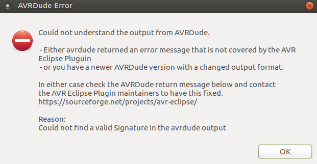

von Pete K. (pete77)
Vielen Dank für die Hilfe. Jetzt komme ich ein Stück weiter, allerdings
kommt eine nächste Fehlermedung (siehe Screenshot).
Ich kann den MCU-Type auch nicht manuell setzen, die Combobox zur
Auswahl ist ausgegraut.

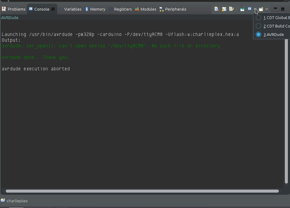

von Bernd K. (prof7bit)
Pete K. schrieb:
> Wo bekomme ich die Konsolenausgabe her?
Im Konsolentab von Eclipse (das hat auch ein kleines Dropdown oben,
zweites von rechts bei dem man zwischen verschiedenen Konsolen
umschalten kann (build console, gdb, etc.), eine davon ist AVRDude)
In den Screenshot siehst Du wo man die Konsole auswählt. In meinem
Beispiel habe ich einen Upload auf den Arduino gestartet aber der
Arduino war nicht angeschlossen. Grün zu sehen ist die
Orginalfehlermeldung vom avrdude.

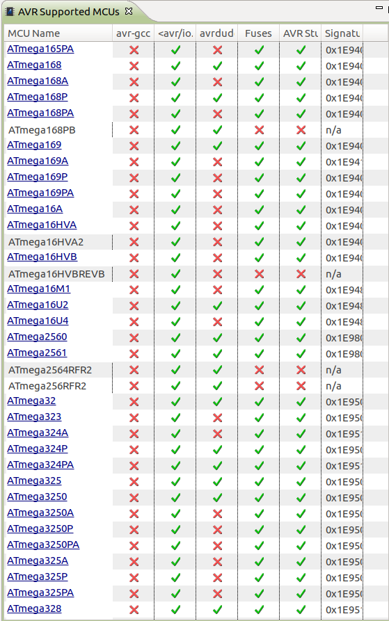

Aber das Problem daß die MCU-Auswahlbox bei Dir leer ist (da müsste eine
lange Liste von AVRs sein) deutet auf den anderen Fehler hin der hier
letztens mal diskutiert wurde, ich glaube ein möglicher Fix war
irgendeine gepatchte Version den Plugins zu nehmen.
Erstaunlicherweise habe ich das Problem noch nie gehabt, obwohl ich das
ganz normale Plugin in der offiziellen Version habe.

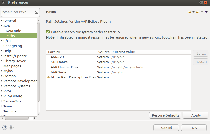

Habe jetzt auf die aktuellste Neon Version von Eclipse upgedated und im
Window->Preferences Window fehlt wohl eine Datei mit den AVR Typen.
Kennt jemand diese Datei und weiss, wie diese aussehen soll?
OK, jetzt bekomme ich die MCU-Liste angezeigt. Ich habe nach der
aktuellen Neon Version 4.6.2 das Plugin 2.4.2 manuell eingespielt und
nun geht es.
