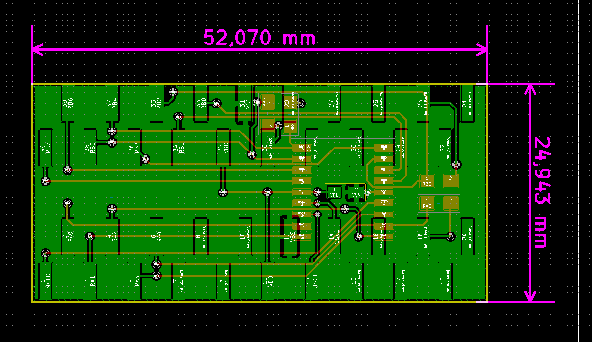

Die Spitzen sind nagelneu, ich habe sie heute zum Ersten Mal benutzt.
Im Anhang mal die Platine dessen Stiftleisten (Ja, smd) gelötet werden
sollten.
Die Leiterplatte wurde von Seeed gefertigt.
Manchmal muss man beim Lötspitzenverzinnen das Zinn mehrere Sekunden an
die Spitze halten damit es schmilzt.
Unzumutbar.
Ist das Verhalten "so schlecht", dass es als Defekt durchgeht?

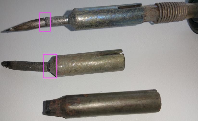

Bei meinem Ersa sind die Lötspitzen schon ziemlich fertig.
Die brechen einfach ab :-/
Dieser Effekt tritt auf, wenn man den nassen Schwamm falsch benutzt und
die Spitze zu sehr abkühlt. Durch die thermische Belastung reißt die
Verbindung zu den legierten Spitzen auf.
Darum: Spitzen bei Systemen mit Schwamm nur vorne kurz über die Kante
ziehen, nicht die Spitze "putzen" (und mehrfach hin- und her gehen) oder
gar die Spitzen in den Schwamm drücken!
Flo
