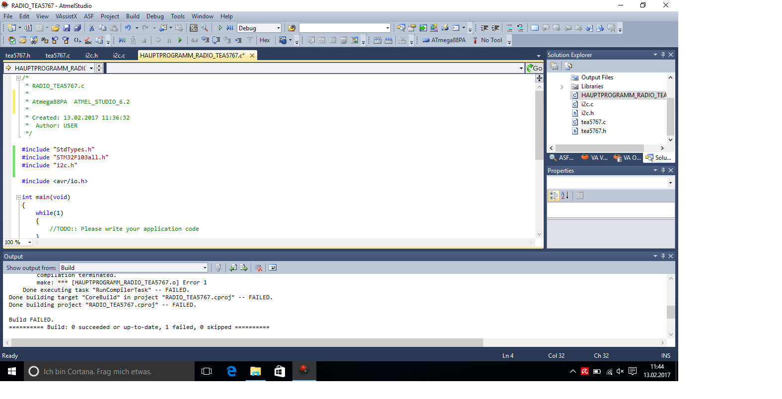

Mahlzeit,
so ich habe jetzt versucht mir die c und h Dateien von oben (Autor W.S
Radio.zip) im Atmel-Studio 6.2 in den Soloution-Explorer zu impotieren,
um schon einmal versuchen das alles ein bischen nachvollziehen zu können
bis die Module kommen. Dazu habe ich noch ein Hauptprogramm ertellt. Da
wollte ich sie mit einbinden und danach compilieren. Jetzt bekomme ich
diesen Fehler.:
Error  1  StdTypes.h: No such file or directory  C:\Users\USER\Documents\Atmel Studio\6.2\RADIO_TEA5767\RADIO_TEA5767\HAUPTPROGRAMM_RADIO_TEA5767.c  10  22  RADIO_TEA5767
das hatte ich schon öfter, aber ich habe Vergessen an was das genau lag.
könnte mir hier Bitte noch einmal jemand weiterhelfen?
Grüsee Huber
