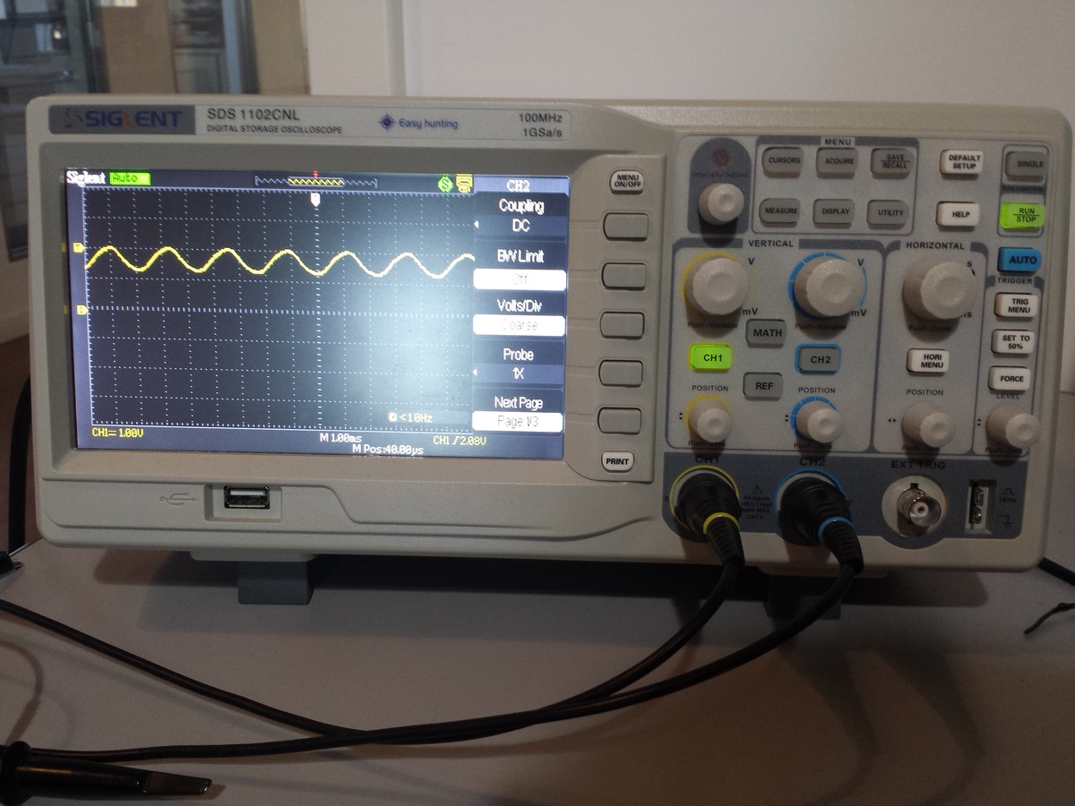

HI , danke für die Antwort,
In Vivado habe ich mit dem Clock Wizard testweise ein 50 MHz Clock
erzeugt und einfach an PIN U12 Header JC geschaltet mittels
Constraint-File.
Dieses Rauschen ist tatsächlich eine Sinusschwingung mit +2V offset.
Habe das jetzt getestet, nein ich kann dieses Signal (was eigentlich 50
MHz sein sollten) nicht mit einem 10K Widerstand auf GND noch auf VCC
ziehen.
Zeig mal ein Bild davon.
BTW: welche analoge Bandbreite hat denn dein Oszi?
Denn zum halbwegs rechteckigen Darstellen eines rechteckigen 50MHz
Signals brauchst du mindestens 350MHz analoge Bandbreite und eine
entsprechend schnelle Abtastung...
: Bearbeitet durch Moderator

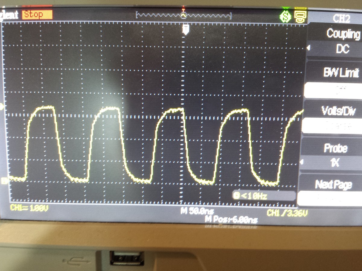

von Waldi3141 (Gast)
100MHz - Bandbreite
Dazu sei gesagt,  dass ich auch versucht habe immer geringere Output
Clocks zu erzeugen und ab 3Mhz wurde das signal langsam zum Taktsignal
(also rechteckig)
Siehe Bild zum 50Mhz Takt
Waldi3141 schrieb:
> 100MHz - Bandbreite
Bei einer x1 Probe. Da sieht das Signal doch noch ganz gut aus.
> (also rechteckig)
Nimm mal x10 Tastköpfe, du belastet den Pin mit den x1 Probes kapazitiv
ziemlich stark...
> Siehe Bild
Ähm, das Ding kann doch Screenshots, oder nicht?

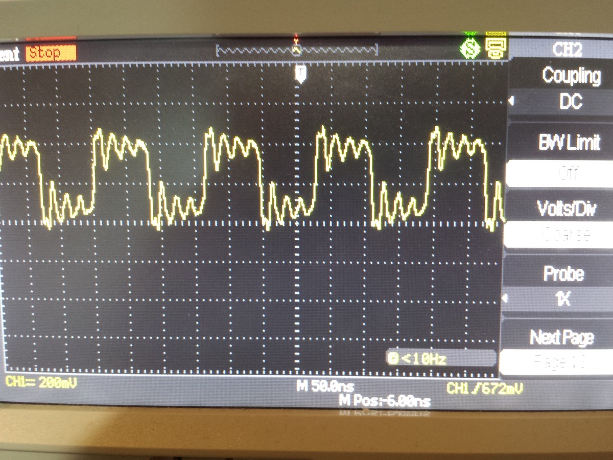

ziemlich stark...
Ich habe jetzt mal ein 6,144 MHZ Takt mit dem Clock Wizard erzeugt
Bild 1 mit 1x Tastkopf , Bild 2 mit 10x
sieht eigentlich, besser aus :)... aber weiß nicht ob die Rundungen
jetzt am FPGA-Board liegen oder ich meinem Oszi nicht mehr trauen darf
:S
Doch das kann auch Screenshots aber habe gerade kein USB Stick zur Hand.
:D ich bedanke mich jetzt erst mal,
verstehe nicht warum ich vorher ein viel stärkeres Rauschen hatte, auch
bei niedrigeren Frequenzen, aber die Taktraten 3,072 Mhz und 48KHz sehen
jetzt zumindest gut aus. Auch bei x1 Tastkopf
