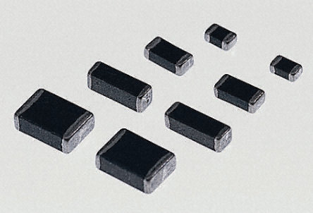

von Rooney B. (rooney)
Ich bestellt eigentlich nie bei Reichelt, aber bei RS ist es unter
"Entsörbauteile, Filter und Abschirmungen".
Bestellnummer: 358-6490
Wenn du eine Platine machst, würd ich die Induktivität im 1206 Gehäuse
nehmen.
Anbei ein Foto von den Dingern.
