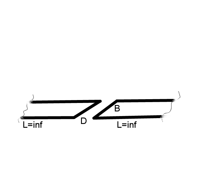

die Kapazitätsformel für einen Plattenkondensator ist ja hinlänglich
bekannt. Eine andere "Standardanordnung" sind zwei nebeneinanderliegende
Platten in Luft (eps_r = 1) mit Abstand D und Breite B.
Gibt es eine geschlossene Formel oder Näherungsformel für diese
Anordnung?
Mir würden unendlich lange Platten ausreichen, optional gerne natürlich
auch eine Formel für L endlich lange.
Es Danke schonmal im Voraus!
In diesem Fall sind die Platten fast nur Anschlussdrähte des
"Kondensators".
Wikipedia:
Eine Berechnung der Kapazität erfordert die Kenntnis des elektrischen
Feldes.
In komplizierteren Fällen existiert keine geschlossene Form der Lösung.

Natürlich ist die Kapazität der Plattenanordnung bei grösserer Länge L
ebenfalls grösser (nicht im gleichen Verhältnis, versteht sich).
Bei  L → 0  hätte man bekanntlich fogendes Feldlinienbild:
https://de.wikipedia.org/wiki/Datei:VFPt_dipole_electric.svg
Es gibt also auch "Feldlinien", die nicht nur direkt zwischen den
elektrischen Polen verlaufen, sondern jeweils weiter nach aussen.
Bei  L → ∞  gilt also  C → ∞ .
(Näherungsweises) Berechnen mit Finite-Elemente-Methode (?).

Bist du dir da sicher? Der Zugewinn an Kapazität wird ja sicherlich sehr
schnell kleiner, ich vermute also eher, dass man sich einem Grenzwert
nähert... oder nicht?

du erhältst irgendwann einen gestreckten Dipol.
Allerdings werden die Feldlinien auch länger was den Kapazitätszuwachs
sinken lässt. C wächst so asymptotisch.

Wer der Mathematik konformer Abbildungen der Seiten 4-7 folgen kann ...
Auch wenn es primaer um gedruckte Kondensatoren geht.
https://www.researchgate.net/profile/Rui_Igreja2/publication/223437532_Analytical_evaluation_of_the_interdigital_electrodes_capacitance_for_a_multi-layered_structure/links/00b495224e7cd97c96000000.pdf

Der Gedankengang meiner Spekulation geht ungefähr so:
Ein einzelner Streifen für sich allein betrachtet hätte schonmal eine
Kapazität C_einzel gegenüber dem unendlichen Raum die unter anderem von
der Länge des Streifens abhängt (bei einem zylindrischer Leiter zum
Beispiel wäre diese proportional zur Länge, bei einem Streifen wird
ähnliches gelten) bei unendlicher Länge dann also ebenfalls unendlich.
Zwei unendliche Streifen (in unendlichem Abstand) gegeneinander wären
die Reihenschaltung zweier solcher Kapazitäten = C_einzel / 2, also
Wenn sie näher beieinander liegen wie hier käme zusätzlich noch die
Kapazität der beiden Streifen gegeneinander hinzu.

Wenn es um die Kapazität eines elektrischen Leiters gegen unendlich
geht, dann ist der einfach unendliche Raum für diesen unendlichen Leiter
nicht unendlich genug.
