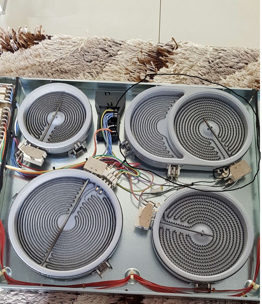

habe das Problem wenn ich das Kochfeld einschalte geht sofort ein
Kochfeld auf höchste Stufe an und lässt sich nicht separat ausschalten.
Es ist ein Elektrolux Cerankochfeld Typ 55HDD70AO.
Habe es mal vorsichtig ausgebaut und mal reingeschaut und habe entdeckt
dass die Leitung an der oben recht die sich auch nicht abschalten lässt
geschmort bzw. wie rostig aussieht.
Kann man da noch was machen? Vielen Dank im voraus.

Ercan S. schrieb:
> geht sofort ein Kochfeld auf höchste Stufe an und lässt sich nicht
Relais klebt.
Du guckst an der falschen Stelle.
von Ercan S. (ercan_s)
Danke für die schnelle Antwort.
WO muss ich denn nach sehen?
Ist jetzt am Bild nicht zu sehen die Relais glaube ich sitzen an der
linken Seite am Kochfeld.
Muss ich diese austauschen kann man das einfach ohne Probleme?
von hinz (Gast)
Das sind wohl keine Relais, sondern Energieregler, und die kann man
bestimmt austauschen. Kannst ja mal ein Foto machen.
von Winfried J. (Firma: Nisch-Aufzüge) (winne) Benutzerseite
Der Energieregler hat einen eigenen Heizwiderstand. Genau genommen ist
es kein Regler, denn das Ceranfeld befindet sich außerhalb des
Regelkreises. ein PWM-/Timer-  Steller wäre genau so gut. da das netz
recht stabil ist.
Der Heizwiderstand ist am und heizt das BiM im Reglerblock! Und das
betätigt den Schalter. Heizt er nicht schaltet die Platte nicht mehr ab.
Hatte das hier auch. da die Regler(Siemens) exorbitant teuer sind und
selbst bei Ebay gebraucht teuer gehandelt werden, habe ich die
Kontaktierung des Heizwiderstandes nun schon einige male nachgepresst.
Läuft dann meist wieder 1-2Jahre.
Irgendwann gibt es einen neuen Herd aber um die Platten tut's mir leid,
die können ja nichts dafür. ;)
wie haben sie die Kontakte gepresst?
Der oben linke Platte geht seit Monaten nicht also mann kann es
einschalten aber es heizt nicht. Da auf diesem Kochfeld nicht so viel
gekocht wird war mir das eigentlich egal aber jetzt da der rechte sich
nicht abschalten lässt ist das ein größeres Problem.
Warum heizt der linke nicht an was kann das liegen? Danke!
