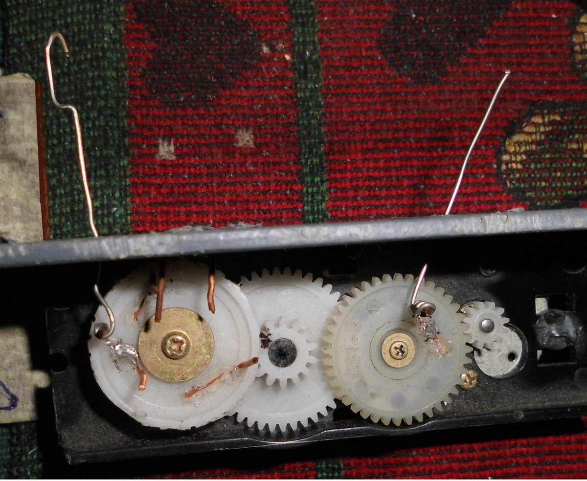

Wie kann am einfachsten eine Ansteuerung dieser Teile erfolgen?
Wer hat greifbare Lösungen mit anderen Antrieben , wie Disketten
Schrittmotor Antriebe?
: Verschoben durch User

Also dem AVI nach ist das ein Kopfschlitten eines CD-Laufwerks, und die
werden mit normalen Permanentmagnet-Gleichstrommotoren angetrieben.
Wenn man damit auf eine bestimmte Position will, muss man die Position
erst mal messen, z.B. mit einem Schiebepotentiometer.
Dann muss man die Sollposition vorgeben, ebenfalls mit einem Poti würden
das die IC TLE4206 und TDA3629 gehen bis 0.8A, MC33030
bis 1A, DRV590/591/593/594 regeln Motoren bis 3A durch PWM, machen.
Will man die Position digital durch die Länge eines Impulses vorgeben
gibt es die IC alt aber gut: SN76604/SN28654=B654, ZN409, NE544, neuer
aber schlechter: NJR2611, M51660, M52461, M64611, AA51880.
Beim CD-Player ist die primizve Nachführung im Trackingregler
untergebracht.
Was das Bild des zerstörten Getriebes soll, ist mir unklar, sieht
handwerklich sehr ungeschickt aus.

Das Getriebe ist nicht zerstört, sondern als Versuchsmuster schnell zur
Anwendung gebracht
Daran sieht man das es handwerkliche geschickt gelöst ist.
Drehbewegung in 2 Verschiedene Linearbegung  umwandeln.
Durch die Anschläge kann eine Begrenzung erreicht werden.
