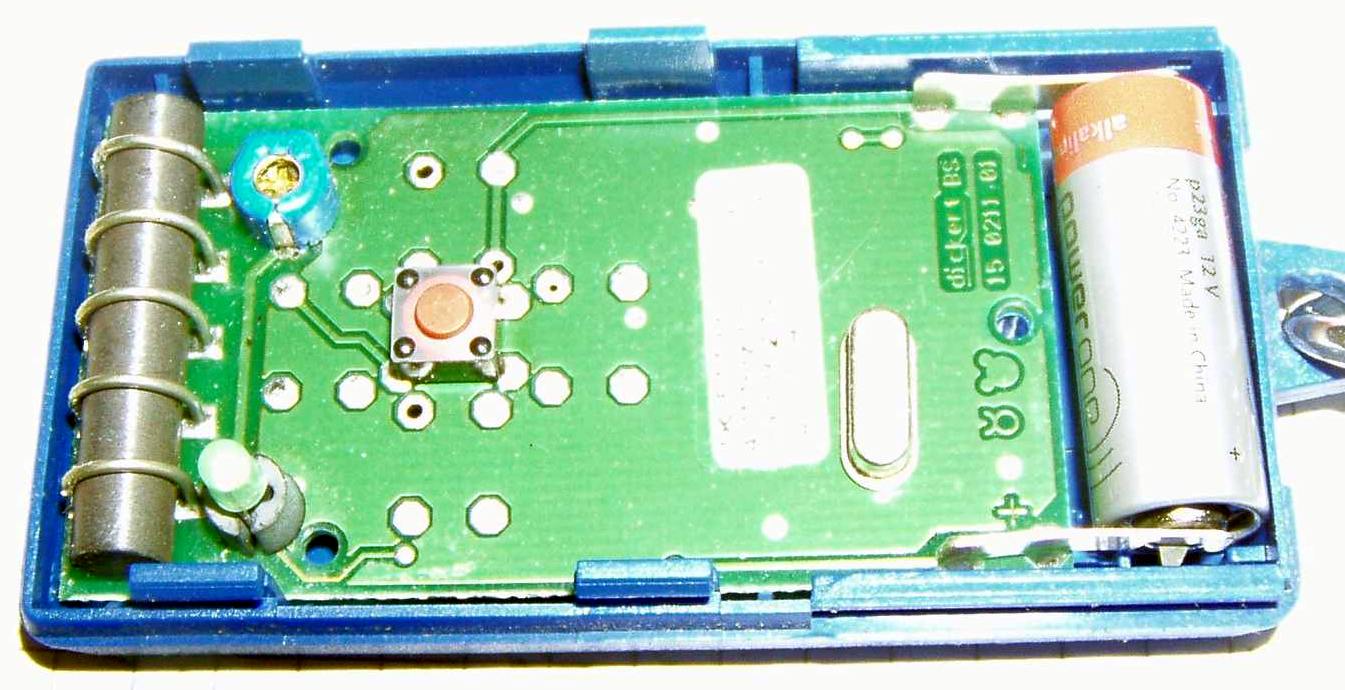

ich habe eine Frage zur Ferritantenne. In einem kleinen Projekt soll das
Signal von 3 wasserdichten Tastern über max. 20m per Funk übertragen
werden. Wasserdicht heißt hier auch, die Taster sind unter Wasser in bis
zu 5m Tiefe. Bluetooth & Co fallen also aus, CB-Funk auch. Also quasi
rein magnetisch, geplant sind erstmal 125kHz. Gemäß Allgemeinzuteilung
darf man da mit bis zu 66dBuA/m = 2mA/m rumfunken. So weit, so gut.
Doch wie berechnet man die mag. Feldstärke einer Ferritantenne in x m
Entfernenung? Eine Suche mit google & Co war leider nicht erfolgreich,
diverse Grundlagenartikel erzählen nur was von Biot-Savart und der
Feldstärke auf der X-Ache (Längsachse) des Ferritstabs, was praktisch
aber vollkommen unbrauchbar ist, denn dort hat die Ferritantenne
bekanntlich ihr Empfindlichkeitsminimum 8-0
Also, wie berechnet man die magnetische Feldstärke bei 90 Grad zum
Ferritstab (Maximum im Antennendiagramm)?
Der erste Ansatz ala unendlich langer Leiter erscheint von den Zahlen
her unsinnig, denn bei ~4A Durchflutung im Kern (kleiner
Royer-Converter) hätte man bei 20m Entfernung ~63mA/m, das ergäbe bei
meiner Antenne ca. 27mV reine Induktionsspannung ohne
Resonanzüberhöhung. Das kann nicht sein und wird durch die ersten Test
auch nicht bestätigt ;-)
Ansätze?

Bei 125kHz ist die Wellenlänge ca 2km. Deine gesamte Geometrie ist also
sehr klein verglichen zur Wellenlänge und man kann jegliche
Welleneffekte vermutlich getrost vernachlässigen. Du baust eher einen
Trafo mit sehr schlechter Kopplung und bist im Nahfeld der
Ferritantenne.

Soweit ist mir das alles klar, aber es fehlt der Ansatz für die
Feldstärke. FEM, naja, ich hab hier Maxwell 2D. Mal schauen.
Das ist doch eigentlich ein Standardfall, da muss es doch auch eine
Standardformel geben!

Vermutlich willst Du nicht ne Luftspule nehmen, sondern eine mit
Ferritkern.
Ich glaube nicht, dass es da ne einfache Formel gibt. Man würde
vermutlich ein äquivalentes "Dipolmoment einer Spule" berechnen. Im
Elektorbeitrag und
im Download sind funktionierende Berechnungen für FEMM dabei.

von Falk B. (falk)
Hmm, ein Lichtblick?
Siehe Anhang, Seite 3, Gleichung 5.
Wenn wir mal annehmen
z=0 (Messung auf der x-Achse)
z'=0 (Ring auf der x-Achse)
X=20m
R=0,5m
I=1A
Das macht dann "satte" 9,7pT (PICO Tesla) bzw. 7,8uA/m.
D.h. man kann/muss den Strom/Durchflutung noch um Faktor ~250 steigern,
um auf die zulässigen 2mA/m zu kommen. Da ist noch Luft nach oben . . .
An meiner geplanten Ferritantenne mit ca. 8mm Durchmesser macht das dann
ca.
76nV Eingangsspannung, mit einer angenommenen Güte von 100 immerhin
7,6uV. Hmmmm.
Da muss ich erstmal drüber schlafen . . . Gute Nacht.

Der Einfluss der Ferritstäbe ist aber erheblich, und vermutlich nicht
einfach in eine exakte Formel fassbar. In einigem Abstand vom Ferritstab
kann man diesen vermutlich als Luftspule modellieren, muss aber deren
Parameter unter Berücksichtigung des Ferritmaterials berechnen.
Sollte der nicht in erster Näherung als Vergrößerung der Feldstärke
um µ_r modellierbar sein?
von Martin O. (ossi-2)
Ein Ferritstab ist sozusagen ein Ringkern mit sehr sehr grossem
Luftspalt. Da ist das effektive mue viel kleiner als das Material-mue.
Und ich glaube dass es zwei Dinge gibt, die der Ferritstab bewirkt:
Erhöhung der Induktivität und Erhöhung der sozusagen wirksamen
Antennen/Spulenfläche durch "Anziehen" der Feldlinien. Bei einem
Ringkern ist der zweite Effekt (Kopplung an externe Felder) sozusagen
sehr klein, der erste Effekt gross. Das zeigt, dass man beide Effekte
unterscheiden muss.

Diverse Afu-Seiten nehmen als Abschätzung an, daß eine Ferritantenne mit
Länge L ca. einer Rahmenantenne mit Durchmesser L entspricht.
So in etwa.

Das hier ist übrigens ein Handsender mit Ferritantenne auf 40,685MHz für
Garagentore. Geht so bei uns ca. 50m. Ich vermute es ist ein
Eisenpulverstab dem Aussehen nach.
https://dickert.com/de/downloads/item/download/906_7e41cb773be306367cca0764a4b6f850
Innen sehen die in etwa so aus:
Beitrag "Suche Ersatz für Fernbedienung für Garagentor"
Ich hatte mal Bilder von meinem gepostet, finde sie aber nicht mehr.
Gibts doch gar nicht.
Wiedergefunden.
Falk, was ist draus geworden?
