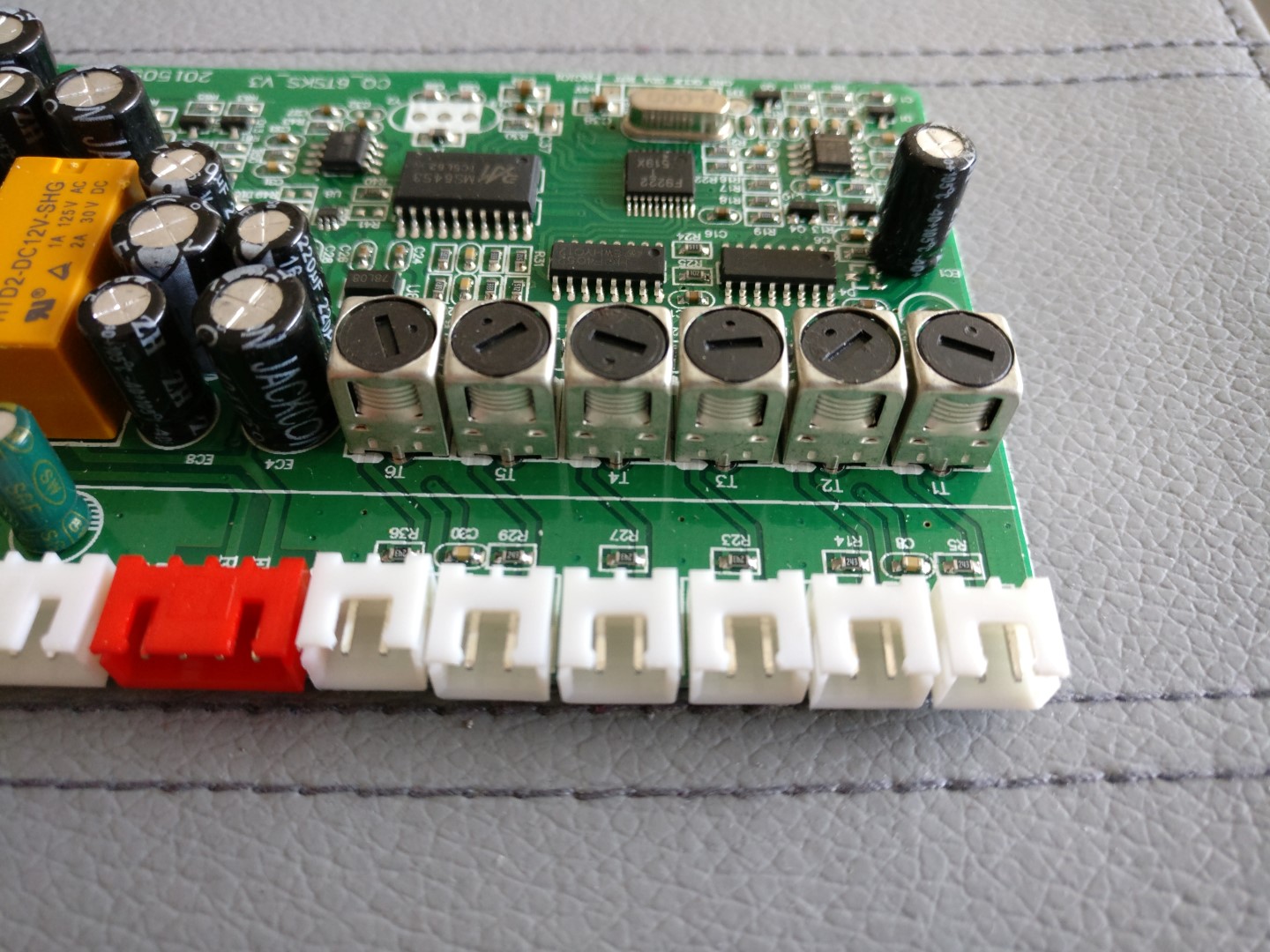

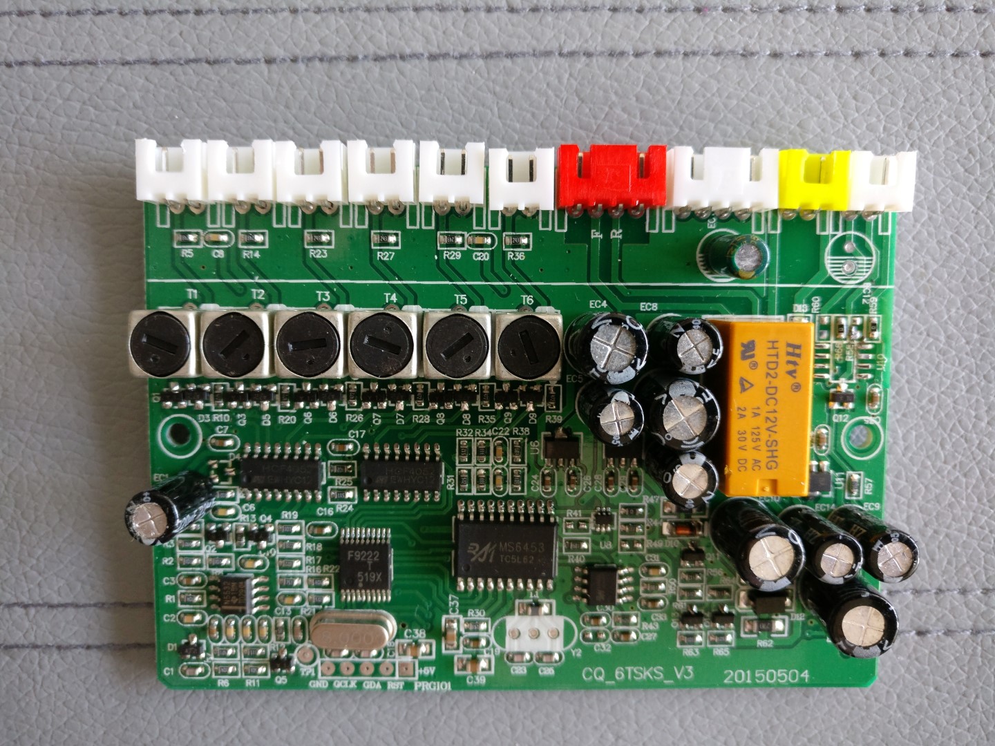

ich habe mir für das Auto eine Einparkhilfe (6 Parksensoren und Kamera)
zum Nachrüsten gekauft. Das Ganze funktioniert soweit gut.  Was mich
allerdings stört, ist, dass die Einparkhilfe ab ca. 30cm Abstand zu
einem Gegenstand schon einen Dauerton ausgibt. Nun dachte ich mir man
kann dies vielleicht irgendwo einstellen und habe das Gehäuse der
Kontrolleinheit geöffnet. Wie das Innenleben aussieht, seht ihr auf
beigefügten Fotos. Scheinbar lässt sich bei den 6 Stück Parksensoren
etwas einstellen.
Kann mir anhand der Fotos jemand sagen was es bewirken könnte, falls ich
an den verstellbaren Bauteilen (T1-T6) herumdrehe?
Danke und mfG

Ich sehe da nichts zum Einstellen. Die Kreise sind zur
Selektion/Resonanzüberhöhung für die US-Transceiver und haben nichts mit
der Entfernung zu tun. Das dürfte alles im MS6453 passieren - vermutlich
ein Billig MC aus Fernost.
Man kann die Kreise verdrehen und damit die Empfindlichkeit senken, aber
das Timing bleibt das gleiche.
OB man das ganze über die Taktfrequenz beeinflussen könnte, wäre zu
probieren - also den (8Mhz?) Quarz gegen einen langsameren tauschen.
Damit dreht man aber auch an der US Frequenz

auf dem quarz steht "8.000". würde es etwas nutzen den zu tauschen? an
den kreisen werde ich jetzt mal nicht rumdrehen, wäre auch zu einfach
gewesen.
Das ist eben die Frage. Ein langsamerer Quarz würde den Timer bemopsen,
der die Entfernung bestimmt, aber leider vermutlich auch die Burst
Frequenz fürs Ultraschall und damit die ganzen schönen abgestimmten
Kreise.
Austauschen geht also nur, wenn du eine Messmöglichkiet dafür hast, z.B.
ein Oszilloskop. Ein 4MHz Quarz wäre rechnerisch etwa richtig, setzt
aber eben alles um 50% Taktfrequenz herab.
Ausprobieren kan man es, wenn man irgendwo mal einen 4,433 MHz Quarz
(Massenware in jedem 2ten Fernseher) oder was ähnliches hat. Ohne
Messmittel bringt das allerdings nix.

habe leider kein oszi, damit belasse ich das ganze wohl so wie es ist.
vielen dank für deine hilfe!
