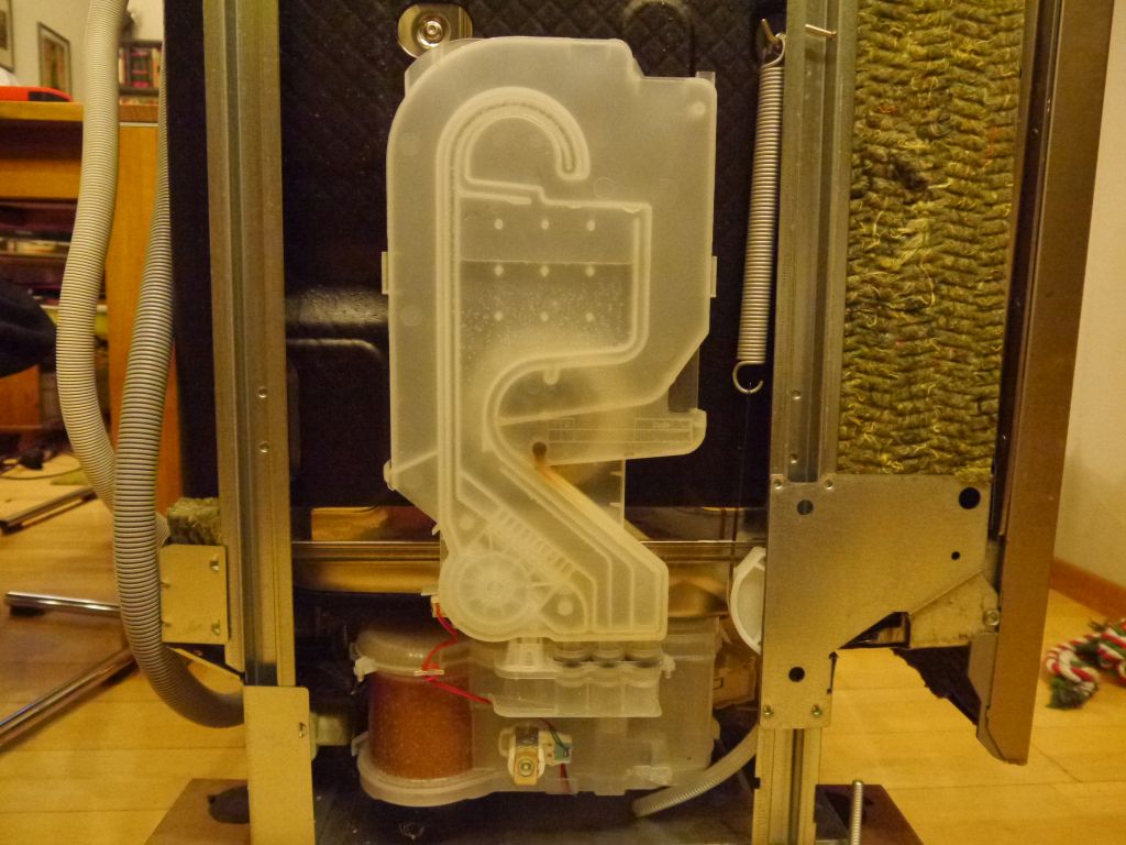

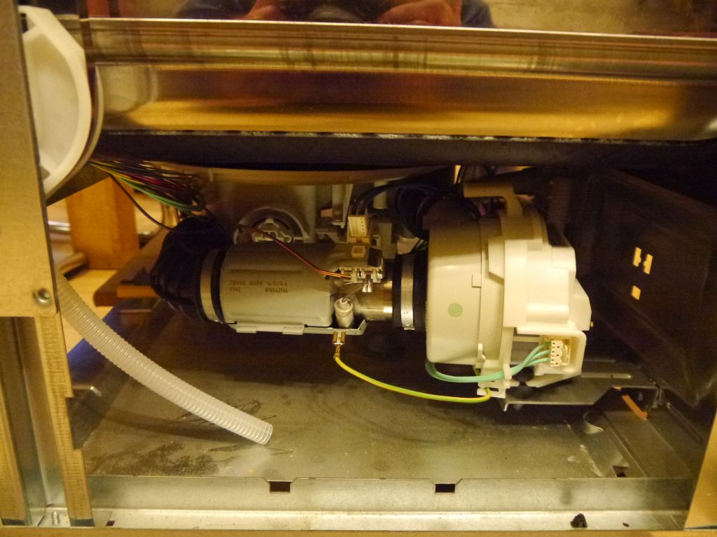

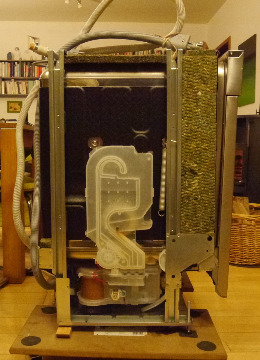

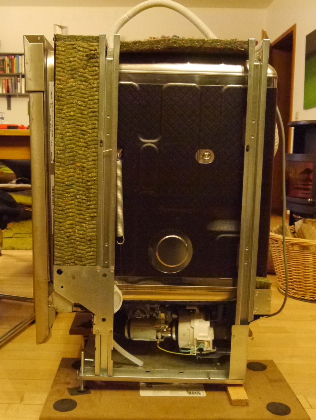

... hier die Seitenbilder des GSU und von vorne unten, der Spüler sieht
bis auf ein wenig Staub aus wie neu.
LG Dirk
P.S. die Fronttür aufzuschrauben, falls notwendig sehe ich nicht als
Problem
     an ;-)
von Hubert M. (hm-electric)
Man sieht an der linken Seite, dass in der Wassertasche noch Wasser ist.
Das wird die Ursache sein. Man sieht an der Wassertasche drei
Anschlüsse. Der linke ist die Wasserzufuhr, die geht über das Flügelrad
in der Wassertasche, dieses Flügelrad misst, wie viel Wasser eingefüllt
wird. Dieses Rad muss beim Wassereinlauf drehen. Die Anderen Zwei gehen
in die Maschine, dort solltest du mal schauen ob alles Frei ist.
(Wassertasche abbauen) In der Maschine unten ist ein Sieb, das
herausnehmen, und auch dort sehen, dass alles Sauber ist. (Evtl. mit
einem Schwamm das dort stehende Wasser entfernen)
In der Mitte sehe ich ein Rostfleck? Oder ist das eine Verschmutzung in
der Wassertasche? Dann könnte auch diese Verschmutzung zu deinem Problem
führen....

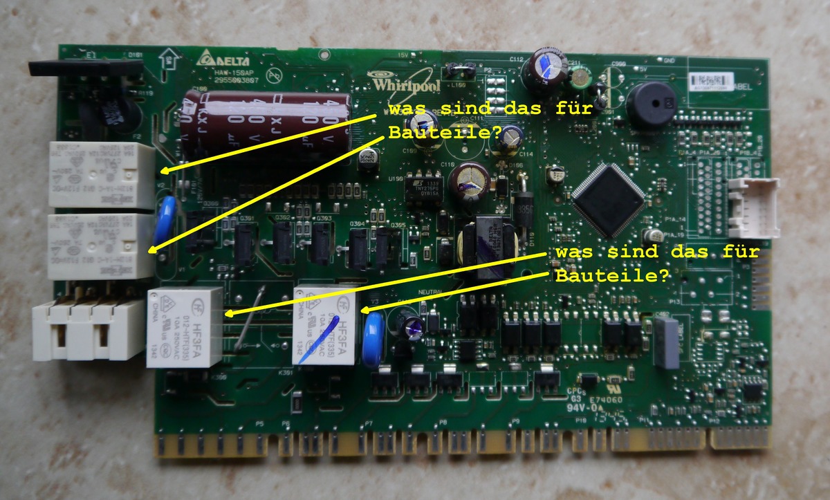

Bedienpanel abgeschraubt, um mal einen Blick auf die Platine zu werfen.
Bei Bekannten war noch während der Garantiezeit ein Bauteil auf der
Platine ihres Spülers abgefackelt/verschmort.
Gemäß angehängtem Bild, sieht es optisch zumindestens gut aus,
nochmals Danke
  Dirk
Deine Frage nach den Bauteilen, auf der Platine, lautet: Das sind
Relais. Damit steuert man die Motoren und Heizung.....
von Jupp (Gast)
Optische Kontrolle der Löstellen an den Relais und den Transistoren
dazwischen (Q xxx) und/oder Foto der Rückseite. Weiterhin: Mittels
Nachverfolgung der Leiterbahnen sollte sich schnell feststellen lassen,
wie/von was die Pumpe geschaltet wird. Dort genauer hinsehen.

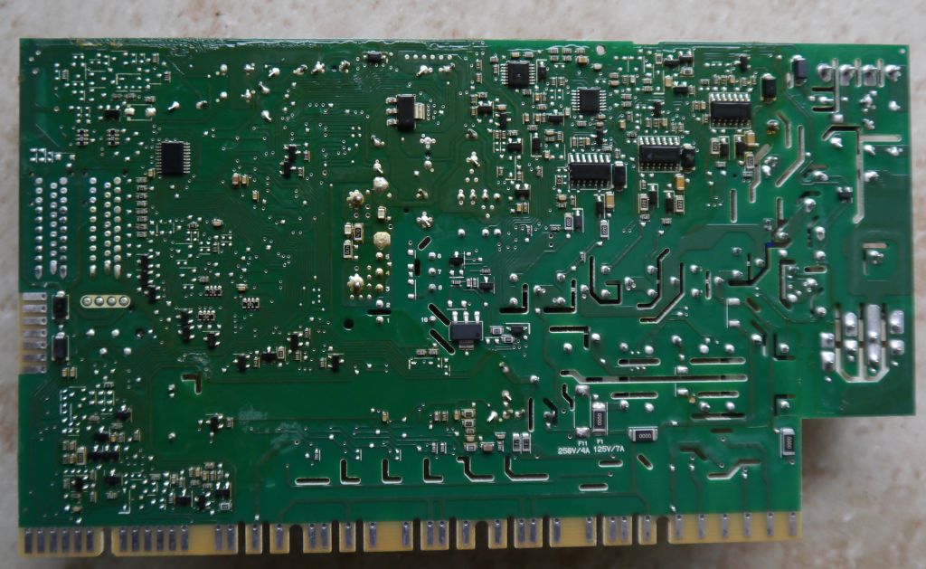

von Dirk S. (disomm)
@ Hubert M.
@ Jupp
hier noch die Platinenrückseite, werde morgen erstmal, wie von Hubert
angesprochen wurde, verfahren.

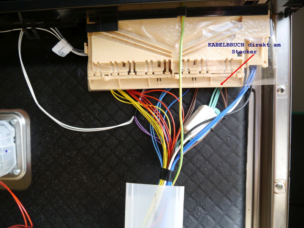

Ende gut ALLES gut: DER GESCHIRRSPÜLER LÄUFT WIEDER!!!
wie schon erwähnt, kam an der Laugenpumpe kein Strom an.
Habe mal die beiden braunen Kabel von dem Steuerplatinenstecker durch
gemessen und eines hatte keinen Durchgang, beim leichten ziehen rutschte
dieses dann aus dem Stecker.
Wieder neu "eingequetscht" => DAS WAR`S!!!
GANZ VIELEN DANK, besonders @Hubert M., FÜR EURE HILFE HIER IM FORUM,
Liebe Grüße
Dirk
