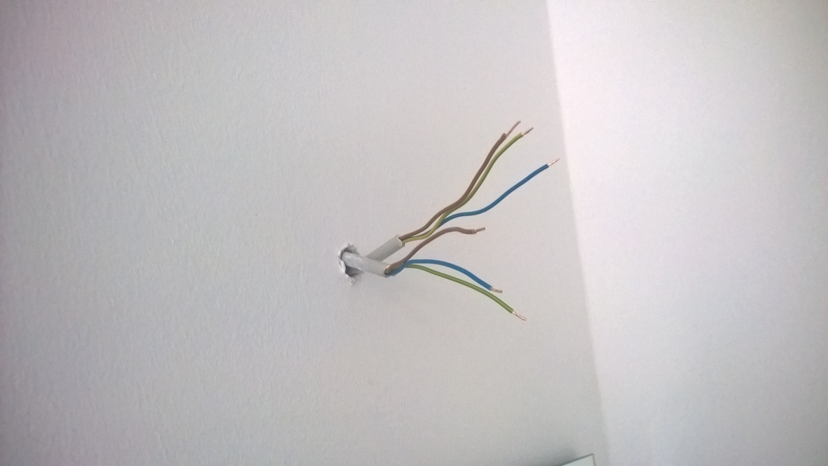

Ich habe in meinem Badezimmer zwei Lampenanschlüsse an der Wand. Bei dem
einen ist schlauerweise das Kabel der zweiten Lampe per Klemme mit
angeschlossen, so dass zwei dicke, wenig flexible Kabelstränge aus der
Wand kommen (siehe Bild, Klemme dort abgenommen).
Ich möchte nun aber gerne eine Lampe installieren, bei der das Kabel ein
Stück weit durch das Lampengehäuse gelegt wird. Für so dicke Kabel ist
dort kein Platz.
Darf ich die Kabel kürzen, die Klemme in die Wand drücken und ein
einzelnes Kabel zur Lampe führen oder ist das aus Brandschutzgründen,
... nicht empfehlenswert?
Ich habe auch schon probiert die Kabel so in die (Rigips-) Wand zu
drücken, aber die sind zu starr, lassen sich nur wenige Zentimeter
bewegen.
Andere Vorschläge sind natürlich willkommen :)

von Andreas Hubrich (Gast)
Hey,
wenn du die Kabel in die Wand drückst kommst du nicht mehr ran, wenn es
mal Probleme geben sollte. Daher ist das auf jeden Fall eine sehr
unsaubere Lösung.
Wie groß ist die Lampe? Wenn diese eine große Auflagefläche hat könntest
du eine Hohlraumdose dahinter setzen und die Kabel darin zusammen
klemmen.
Vg Andreas

Mit in die Wand drücken meinte ich auch nur, die Klemme in dem Loch in
der Rigipswand zu versenken, nicht ganz reindrücken, also so, dass man
sie noch wieder rausholen könnte. Da ich das Loch sowieso noch etwas
vergrößern müsste kann ich das so knapp machen, dass es halten sollte :D

Das Problem ist auch weniger der Kabelkanal, die zwei Kabel würde ich
mit etwas Mühe bestimmt reinbekommen (auch wenns eng würde), ABER die
Kabel sind zu kurz und die Klemme passt nicht in den Kanal.
Ich frage mich auch ehrlich, wie die sich das gedacht haben, wie man da
eine Lampe anbringen soll, wenn zwei 20cm Kabel aus der Wand kommen, die
sich nur geringfügig bewegen lassen...
Lg, MisterX

In welcher Höhe ist der Kabelauslass? Wenn das über Augenhöhe ist, und
Du die Lampe direkt darunter anbringst, könntest Du eine
AP-Verteilerdose unmittelbar über die Lampe setzen:
https://www.enobi.de/bilder/normal/nn0314.jpg
Ist zwar nicht wirklich schön, aber wenn man auf 'ne Leiter steigen
muss, um es zu sehen, wäre es eine Möglichkeit.
Wenn der Kabelauslass und die Lampe deutlich weiter unten hängen, geht
das natürlich nicht mehr ... bzw. es sieht halt ziemlich unschön aus.

von Hubert M. (hm-electric)
Die Klemmen versetzt in den Anschlussraum einbauen?
von MisterX (Gast)
Ja, hab ein bisschen rumprobiert und nachdem ich die Mantel/Mäntel bis
in die Wand entfernt habe und die Klemmen auseinandergeschnitten und die
Verbindungsstelle abgeschliffen habe, passts ;)
Eine intelligentere Installation durch den Elektriker, der die Kabel da
hin gelegt hat, wäre trotzdem schön gewesen :D
Vielen Dank und schönen Tag noch,
Mister X
