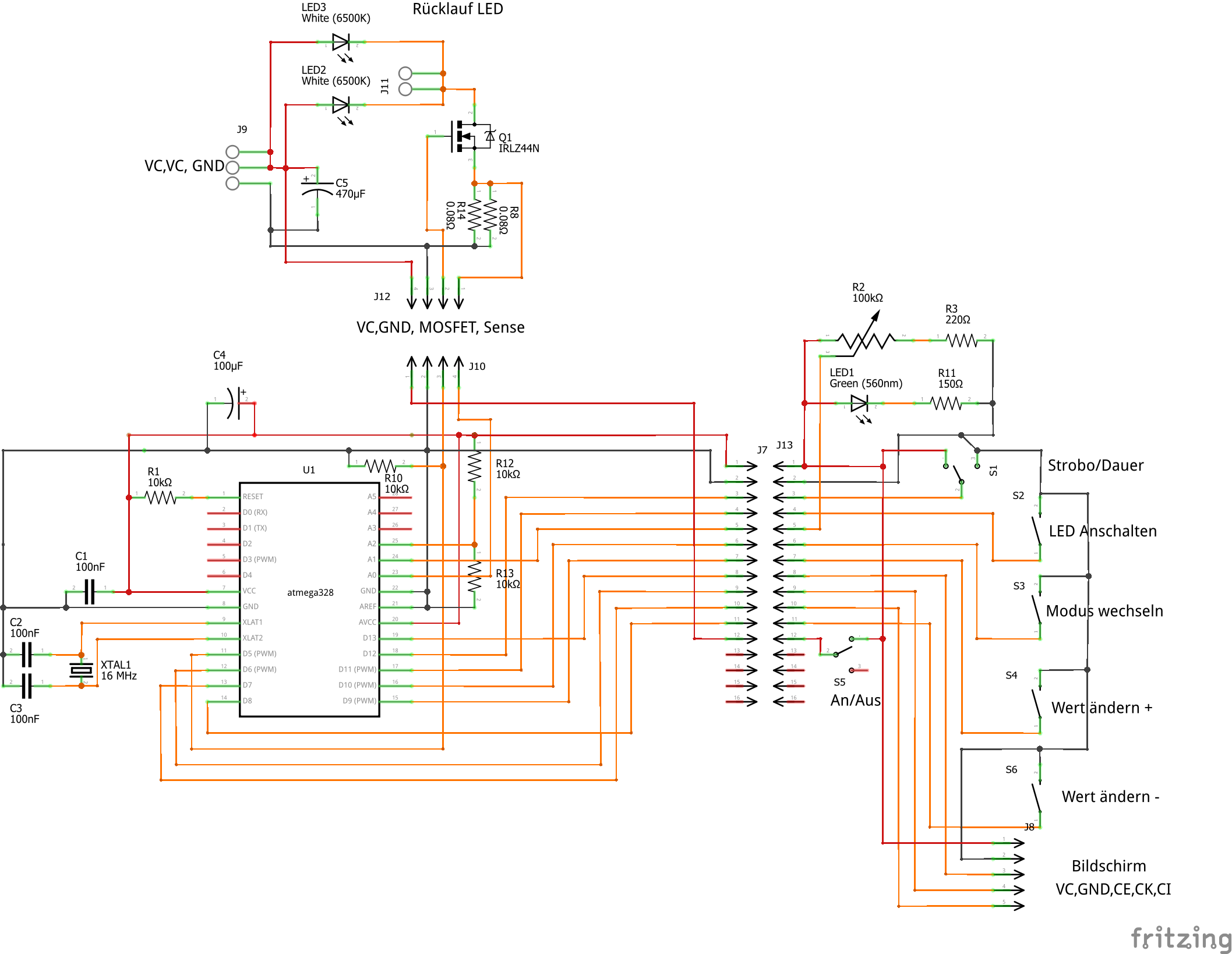

Hallo allerseits, auf einer Fortbildung habe ich gesehen welche schönen Sachen man mit einem Stroboskop anstellen kann. Da ich doch etwas erschrocken war wie teuer professionelle Geräte sind habe ich mir gedacht sowas könntest du auch selber bauen. Wichtig ist mir vor allem, dass ich die Abfolge der Pulse relativ genau und flexibel steuern kann. (Frequenz des Stroboskops maximal 100 Hz) Das ganze habe ich mir in etwa so vorgestellt: 10 x 3 W LED auf einer Starplatine. Das ganze auf einen entsprechenden Kühler geklebt. Gesteuert wird das ganze von einem Arduino. Die Energie stammt aus 6 Eneloop Akkus von denen jeweils drei in Reihe geschalten sind und diese zwei 3er Blocks dann noch einmal parallel geschaltet werden. Der Entladestrom soll dann im maximalen Fall 3,5 A betragen. Laut Datenblatt schaffen die Eneloops auch 6 A von daher sollte genug Puffer da sein. Zudem soll die Helligkeit der LEDs geändert werden. Dies ist auch das Problem vor dem ich nun stehe. Zum einen könnte ich das ganze mit Hilfe von PWM erledigen (Version 1). Dann wäre aber die Messung der Stromstärke mit Hilfe der Widerstände R8 und R14 sinnlos, da die Stromstärke ja ein ähnliches Profil wie die Spannung aufweist oder? Zum anderen könnte man einen Kondensator C6 einbauen der die Energie bereitstellt sobald der Transistor sperrt. Dann könnte ich auch die Stromstärke messen und die Regelung anhand der Stromstärke umsetzen. Der Transistor bekommt ebenfalls einen Kühlkörper oder kommt auf den anderen Kühlkörper mit drauf.

Es ist keine gute Idee, die LEDs direkt parallel zu schalten. Gib jeder einen eigenen Vorwiderstand und meinetwegen einen eigenen Sense, sind ja genug da. Steuere die Zeit, die die LEDs leuchten, auch mit dem MC und nicht mit dem Kondensator, damit du Einfluss nehmen kannst. Im Datenblatt der LED steht, wieviel Strom sie wie lange verträgt.

Konstantin S. schrieb: > Eneloop Akkus von denen jeweils drei in Reihe geschalten sind Mit den so erhaltenen 3...3,9V kannst Du Deine LEDs nicht zuverlässig betreiben.

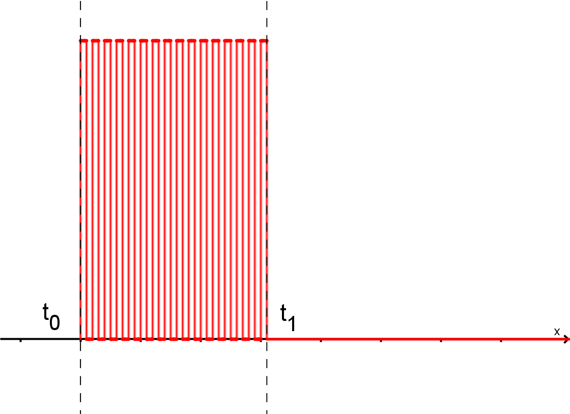

@Wolfgang: Ja des mit PWM ist mir bewusst - ich dachte an einen Spannungsverlauf wie in dem vorher geposteten Bild wobei die Differenz von t1 und t0 ca. 5ms sind. Die Idee dahinter war der Schutz der LEDs vor Überhitzung. Ich habe gerade etwas gerechnet und für das was ich machen will sollten es maximal 5ms sein. Kürzer wäre natürlich deutlich besser. RGB kommt nicht in Frage. @fotomoto: Dann werde ich mal das Datenblatt studieren. @Wolfgang 2: Videoanalyse wäre natürlich auch eine Möglichkeit. Allerdings haben mich die Stroboskopaufnahmen schon echt vom Hocker gehauen. @Harald Wilhelms: Ja ich habe mir schon gedacht das es etwas knapp sein kann. Zur Not werden es halt 4 in Reihe. Wsl. hat sich die LED Lösung eh verabschiedet.

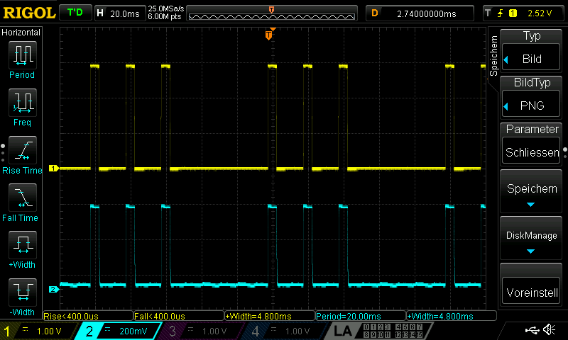

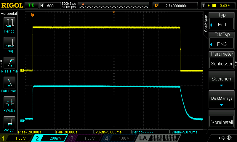

Bitte sehr :o) oben die Kurve vom Funktionsgenerator und unten von einer Fotodiode, die vor der LED angebracht war. LED war eine Osram Golden Dragon, kaltweiss, Strom ca. 1A. Bild 2 das ganze etwas gedehnt. Ob dieses Abklingen von der Fotodiode oder der LED stammt kann ich leider nicht sagen .... aber vermuten: da auch der Anstieg "langsam" ist, vermute ich das kommt von der Fotodiode. Achja: Funktionsgenerator auf FET (AO4422), FET schaltet LED (kleiner R in Reihe), kein Kondensator im Spiel.
Bearbeitet durch User
Crazy H. schrieb: > Ob dieses Abklingen von > der Fotodiode oder der LED stammt kann ich leider nicht sagen Versuch als Vergleich mal eine rote LED ... Gruß Jobst
Crazy H. schrieb: > Ob dieses Abklingen von > der Fotodiode oder der LED stammt kann ich leider nicht sagen Da steckt ziemlich sicher ein Teil Restladung der LED drin. Um eine LED schnell abzuschalten, musst Du sie kurzschließen. Alternativ eine dauerhafte KSQ bauen und die LED durch Kurzschließen abschalten, so dass der Strom der KSQ durch den Kurzschluss fließt. Allerdings ist das für ein Stroboskob mit kurzer EIN- und langer AUS- Dauer sehr ineffizient.
Timm T. schrieb: > Alternativ > eine dauerhafte KSQ bauen und die LED durch Kurzschließen abschalten So habe ich immer LED-Sender für LWL betrieben: die LED leuchtet per Widerstand nach +5V und wird für eine 0 mit einem Transistor kurzgeschlossen. Bei Leistungs-LEDs sollte man im Aus-Zustand die Stromquelle abschalten, bzw. eine Push-Pull-Stufe verwenden. Georg
