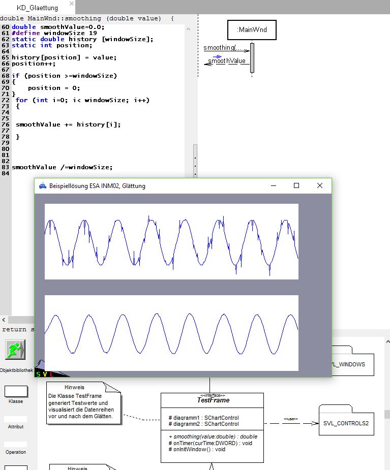

Ich habe im Anhang 3 Bilder Aufgabestellung, Messwerte ungeglättet und
Beispiellösung mit Mittelwert
Ich hoffe Ihr könnt mir etwas weiter Helfen.

Im übrigen scheint die Mittelwertbildung im Code logisch nicht zu dem
von Dir darunter kopierten Bild zu passen.

Das Bild ist nicht kopiert sondern das gibt sisy als Ergebnis raus für
Mittelwert (Muster Lösung vom Dozent) wenn da was nicht passt kann ich
nicht erklären.

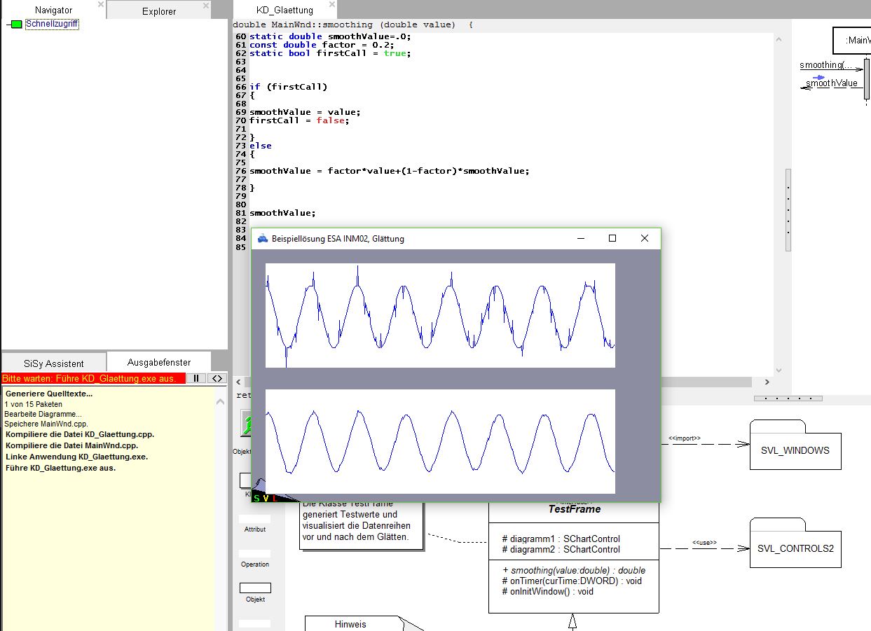

von Johannes T. (johannes_t600)
Hier das Ergebnis was ich mit Balou Code erhalten habe. Würde es sinn
machen die
else
smoothValue = factor*value+(1-factor)*smoothValue;
in eine schleife zu packen damit es mehrmals durchläuft?

von Balou (Gast)
> machen die
> else
Nein (außerdem ist doch in der Aufgabenstellung vorgegeben, was du
machen sollst; ich sehe da nur etwas von exponentieller Glättung erster
Ordnung). Du könntest/solltest aber mal mit dem Faktor experimentieren.
von johannes_t600 (Gast)
Hab ich bei 0.1 wird besser aber auch kleiner irgent wie bei 0 totale
glättung gibts eine gerade. Aber ansonsten sieht es doch gut aus oder?
von Balou (Gast)
Das ist normal bei dieser Methode.
Ja; nimm für diese Beispieldaten einfach einen Faktor (z.B. 0.16,
ausprobieren), bei dem die Glättung akzeptabel ist, aber die Amplitude
nicht zu klein wird. Das dürfte dann passen, denke ich.

von Peter M. (r2d3)
Johannes,
der Code von Balou macht genau das, was Du tun würdest, wenn Du von Hand
rechnest.
Die Methode erwartet, die Messwerte in chronologischer Reihenfolge zu
bekommen und liefert Stück für Stück einen geglätteten Messwert zurück.
Der entscheidende Punkt ist, dass die Verfahrensweise beim ersten
Messwert anders ist: Hier gibt es keinen Vorgänger. Der Ausgangsmesswert
muss ohne Änderungen übernommen werden.
Um diesen Fall des ersten Messwertes von allen anderen zu unterscheiden
nutzt Balou einen Wahrheitswert. Diese Variable muss auch bei Beendigung
der Funktion weiter bestehen, deswegen wird sie als "static" deklariert.
Ihr Ausgangswert wird gleichzeitig auf WAHR gesetzt.
static bool firstCall = true;
Das ist aber nicht die einzige Variable, die dauerhaft gespeichert sein
muss. Wenn die Methode immer nur den aktuellsten Messwert übergeben
bekommt, muss sie auch den letzten Messwert kennen, um die
Glättungsformel anwenden zu können.
Deswegen gibt es eine weitere dauerhafte Variable "smoothValue", die
beim nächsten Aufruf der Funktion immer noch vorhanden ist.
Bei jedem Aufruf wird die Variable smoothValue zurückgegeben.
Beim ersten Aufruf ist firstCall WAHR.
In diesem Fall entspricht der Rückgabewert der Methode dem Eingabewert
der Methode. smoothValue wird auf "value" gesetzt, weil smoothValue eine
dauerhafte Variable ist und beim nächsten Funktionsaufruf mit dem alten
Wert immer noch zur Verfügung steht. Rein inhaltlich-logisch wurde der
erste Wert gar nicht geglättet.
Danach wird der Status von firstCall auf FALSE gesetzt, damit die
Funktion weiß, dass sie beim nächsten Aufruf schon einmal aufgerufen
worden ist.
Das führt dazu, dass der Block hinter "if" nur genau einmal, und zwar zu
Anfang aufgerufen wird. Bei Folgeaufrufen ist firstcall FALSCH und es
werden immer nur die Zeilen hinter "else" ausgeführt.
Da bei jedem Folgeaufruf der vorherige geglättete Messwert "smoothValue"
noch vorhanden ist, kann die Methode aus dem neuen "value" und dem alten
"smoothValue" den neuesten geglätten Messwert berechnen, der unter dem
Namen "smoothValue" für den nächsten Aufruf zur Verfügung steht.
Hier noch einmal der Code von Balou:
double MainWnd::smoothing(double value)
  const double factor = 0.2;
  static double smoothValue;
  if (firstCall)
    smoothValue = value;
    firstCall = false;
  else
    smoothValue = factor * value + (1 - factor) * smoothValue;
  return smoothValue;
Danke Peter,
ich war auch schon dabei zu entziffern die ganzen befehle wie static.
Ich schwer irgend was zu schreiben wenn man nicht weist welche befehle
und Funktionen einem zur Verfügung stehen.
Aber jetzt verstehe ich langsam wie ich mit meine werten und Variablen
in dem Programm umgehen soll. Und wie dich abgespeichert werden. das
Befehl "static" wird bei mir im Buch zb. nur einem Zweizeiler erwähnt.
Ich denke heute oder Abend werde ich mir das noch genauer anschauen und
mich wieder melden. auch wen das für euch ein klacks ist für mich ist es
ein Meilenstein.

von max123 (Gast)
hallo,
wenn ich mir das Ausgangssignal anschaue, würde ich die Störspitzen
nicht
mit schleifenden Mittelwert behandeln. Bei diesem gehen die Spitzen zu
stark ein. Ein schleifender Medianwert ist, nach meiner Einschätzung,
schon
fast die  perfekte Lösung.

von max123 (Gast)
Das Array mit 4 Daten  ist zu kurz um eine Messwertglättung beurteilen
zu können.
In den Bildern war doch ein Sinus-Kurve mit Störrzacken. ca. 400
Messwerte.
