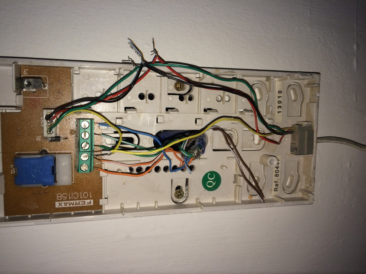

ich bin Elektriker seit mehreren Jahren und meine Firma baut momentan
eine Wohnung zu einer Arztpraxis um.
Der Bauherr wünscht sich, dass wenn seine Kundschaft beim Haupteingang
bei seiner Praxis läutet sich die Haupteingangstür automatisch öffnet.
Jetzt weiß ich nicht wie ich das bewerkstelligen soll, ich habe bereits
seine alte Sprechanlage geöffnet und versucht da etwas umzuschließen
damit, falls jemand beim Haupteingang läutet, die Sprechanlage den
Türöffner automatisch aktiviert...
Ich bin momentan am verzweifeln...
Ich hab einmal das innere der Sprechanlage fotografiert, ich hoffe mir
kann jemand helfen...
Braucht man hierzu eine andere Sprechanlage, wenn ja welche??
oder gibt es ein Relais dazu?
Noch mal zur besseren Verständnis..
Es ist ein Mehrparteienhaus und beim Haupteingang sind die Klingeltaster
zu den einzelnen Parteien mit der Sprechanlage, ich möchte jetzt wenn
mann beim Haupteingang bei der Arzpraxis läutet, der Haupteingang sich
automatisch öffnet, somit die Kundschaft in den 2 stock gehen kann und
in die Arztpraxis rein kann.
Ganz liebe Grüße an die Community
Hermann

Hi
Sieht einer STR nicht unähnlich.
Ist im Haustelefon ein Summer, oder wird das Klingeln über einen
externen Gong erledigt?
Wenn ein Summer im HT und am HT die Möglichkeit besteht, die Tür zu
öffnen:
Relais und gut.
Ggf. Multifunktion, damit der TÖ 2 Sekunden offen gehalten wird.
Mit Klein-Schalter seitlich im Gehäuse auch deaktivierbar.
Die vorhandenen Spannungen müssen natürlich passen, sonst macht's das
Relais nicht lange ;)
... oder was mit nem µC - nur Da wärst Du dann plötzlich Hersteller und
wenn in einem Jahr der Kunde an der Sprechanlage Probleme hat, wirst Du
ganz oben auf der Liste stehen.

Ich sehe FERMAX 101CI15B, Ref. 80447
von novakov (Gast)

von Testfall (Gast)
novakov schrieb:
> wird schlecht in die Sprechanlage passen...
Ich weiß ja nicht, wie das im Land der Kängurus (oder waren's Berge?) so
ist, aber die Verdrahtung sieht mir ein wenig haarsträubend aus.
Ist das Lötzinn als Kabelbinder? Viel zu lang abisolierte Leitungen und
frei schwingende blanke Enden?
Da sollte ggf. was Neues hin. Mit Platz für Zeitschaltuhr etc. und wenn
in der Anlage ohnehin ein Türöffner vorgesehen ist, dann ab mit der
ganzen Schaltung in die Arztpraxis, sofern der gezeigte Drahtverhau
irgendwo im Flur klemmt.
von novakov (Gast)
geht nicht in die Praxis rein, muss an dem Platz bleiben....
Hätte da jemand ne Idee?
eine andere Sprechanlage vl, aber welche?

von Axel R. (Gast)
Mal bei FERMAX.de ein paar technische Unterlagen ziehen?
Genaue Typbezeichnung wäre da hilfreich. Platine wurde ja schon
genannt...
der Summer ist nicht auf der Platine, wie wird der Gong erzeugt? Extern
mit Läutwerk? Scheint ansonst mit 18V Gleichspannung zu laufen.
StromTuner

von Joe F. (easylife)
Ok, habe übersehen, dass das Fabrikat (Fermax) der Anlage angegeben war.
Das Modul von Conrad ist wohl sehr speziell für eine andere Anlage,
taugt also nichts.
Wenn meine Vermutung richtig ist, bedeutet der Aufkleber "80447" im
Gerät, dass es sich um ein "Telefon City Max F80447" handelt.
Nimm einfach mal Kontakt mit FERMAX auf.
Die haben Telefone bzw. Tischkonsolen mit eingebauter "Arztschaltung".
Du müsstest also nur das bestehende Gerät gegen ein passendes neues
austauschen.
http://www.nextproducts.at/fermaxkatalog2013-1075253/datei-files/FermaxKatalog2013.pdf
... und auf S.109 des Kataloges gibt es auch eine "Automatische
Türöffnersteuerung (Arztschaltung)" (EFF750) - ... als
Hutschienenmodul... ;-)
