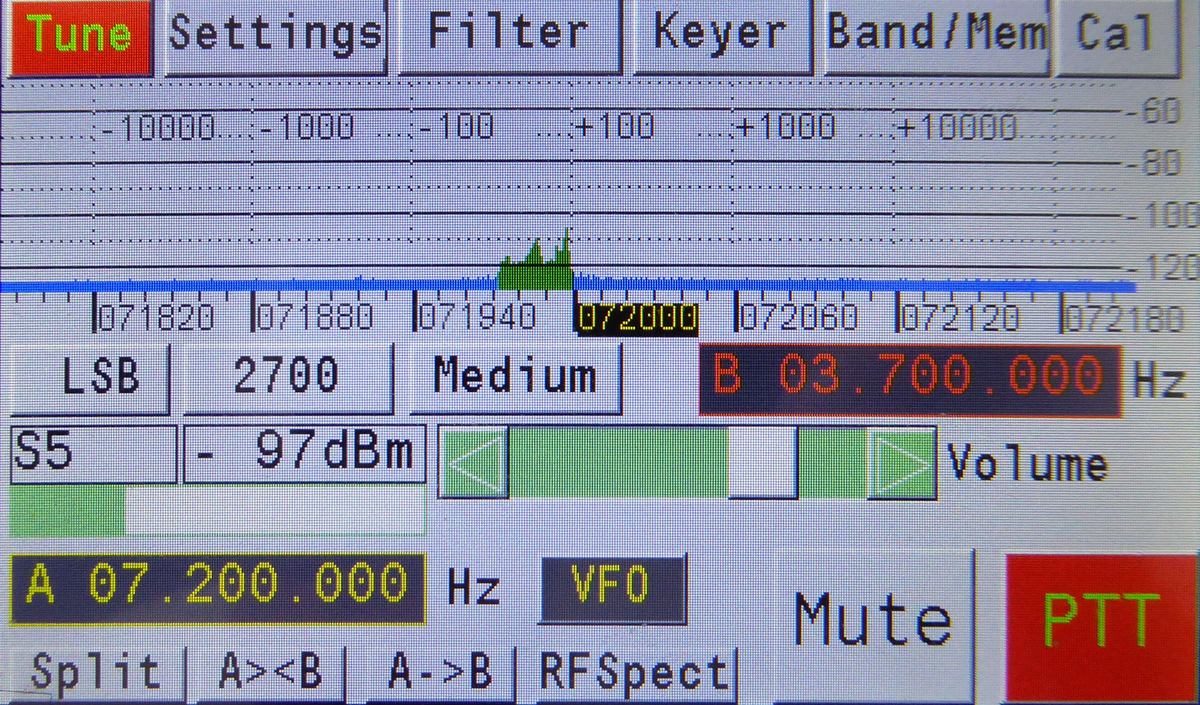

von DH1AKF W. (wolfgang_kiefer) Benutzerseite
Kann man in der heutigen Zeit noch einen vollwertigen Kurzwellen-
Transceiver selber bauen? Wenn ja: Lohnt sich das?
Meine Antwort heißt Ja. Und es macht Spaß, eigene Ideen zu
verwirklichen.
Der Beitrag im folgenden Link wird ständig aktualisiert, er zeigt den
Werdegang des Gerätes.
http://www.wkiefer.de/x28/Red%20Pitaya.htm
Viel Spaß beim Anschauen (und Selbermachen).

Ich fand zwar das Grün auf Rot deines Bildes da oben erstmal
augenkrebsverdächtig :), aber das, was du auf deiner Webseite
zusammengestellt hast, auf jeden Fall interessant!
Der mcHF hat ja auch den Anspruch, ein moderner Eigenbau-TRX zu sein,
aber die Verwendung von fertigen Baugruppen macht den Aufwand natürlich
deutlich überschaubarer.
Nun gibt es auch ein Spektrum- und ein Wasserfall- Diagramm.
Darüber hinaus ist die Frequenzeinstellung direkt in der Spektrum-
Anzeige möglich, in Schritten von 100, 1000 oder 10000 Hz.
