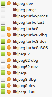

von Uhu U. (uhu)
hp-freund schrieb:
> Die 32bit Umgebung ist installiert oder?
Siehe Anhang. Leider hat das nichts geholfen.

von Uhu U. (uhu)
Nils S. schrieb:
> das Problem wird sein, dass die 32bit Umgebung eine andere Version hat.
> z.B. libjpeg.so.60.
> Vielleicht kannst du die ja auch einfach mit im bin-Ordner von Eagle
> ablegen.
Ich habe libjpeg.so.62.1.0 und den Link libjpeg.so.62 darauf aus
libjpeg62-62.1.0-30.5.1.i586.rpm nach /opt/eagle-5.10.0/bin kopiert -
leider hilft das gar nichts.
$ find / -name 'libjpeg.so.*'
/usr/lib/x86_64-linux-gnu/libjpeg.so.62
/usr/lib/x86_64-linux-gnu/libjpeg.so.8
/usr/lib/x86_64-linux-gnu/libjpeg.so.8.0.2
/usr/lib/x86_64-linux-gnu/libjpeg.so.62.0.0
/usr/lib/i386-linux-gnu/libjpeg.so.8
/usr/lib/i386-linux-gnu/libjpeg.so.8.0.2
/opt/eagle-5.10.0/bin/libjpeg.so.62.1.0
Es gibt also 32-Bit-Versionen, aber nicht die 6.2.

von Uhu U. (uhu)
Ich würde die Lib lieber lokal für den Eagle hinterlegen - da kann
nichts kaputt gehen. Aber welchen Sinn macht dann ein Link in
/etc/ld.so.conf.d?
Wie kann ich Eagle beibiegen, die Lib aus seinem bin-Verzeichnis zu
laden?
von Konrad S. (maybee)
> laden?
Es ist nicht üblich, dass unter Unix/Linux Libraries im bin-Verzeichnis
liegen, sondern in einem lib-Verzeichnis neben bin. Gibt es bei Eagle
ein lib-Verzeichnis?
von Uhu U. (uhu)
Nein.
Mit der Environment-Variable LD_LIBRARY_PATH lässt sich beinflussen, in
welchen Verzeichnissen nach Libraries gesucht wird. Z.B.
LD_LIBRARY_PATH=/da/wo/meine/libs/liegen eagle
von Uhu U. (uhu)
Damit geht er... Vielen Dank für die Unterstützung!
