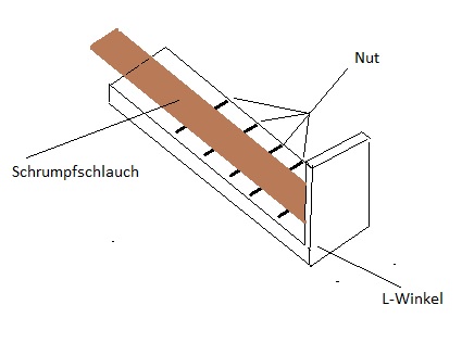

von Bastler (Gast)
Vielleicht eine Dumme Idee:
Nimm ein Montagewinkel in L Form. Nun fräst du alle 5mm eine dünne Nut
ins Profil. Jetzt kannst du dein Schrumpfschlauch bis zum Anschlag
einschieben und mit einem Messer der Nut entlang Schneiden, anschlagen
schneiden anschlagen schneiden usw.
