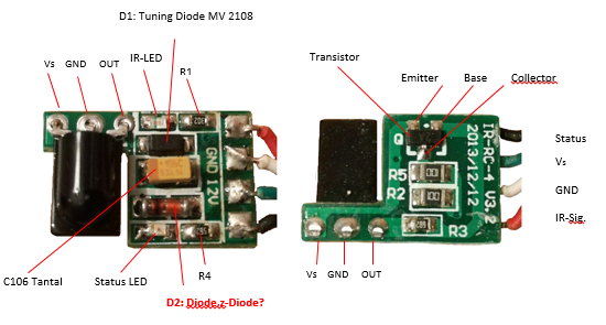

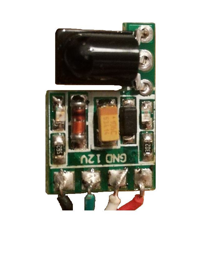

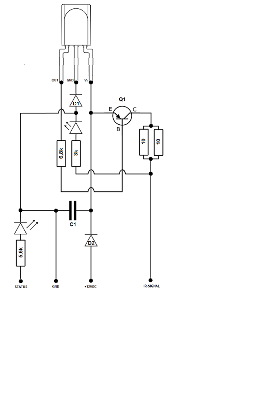

Hallo zusammen, ich habe einen Infrarot Extender von dem ich mehrere Empfänger benötige. Es geht darum aus mehreren Räumen im Haus mehrere Geräte in einem Raum per Infrarot zu bedienen. Leider finde ich im gesamten www keinen Zusatzempfänger diesen Herstellers. Desshalb habe ich entschlossen mehrere Empfänger nachzubauen. Wenn jemand weiß wo ich sowas herbekomme bitte Bescheid geben, dann lass ich das mit dem Nachbau sehr gerne sein! Es geht um folgendes Gerät: MCTV-521 Den original Empfänger habe ich geöffnet um zu sehen wie das Gerät aufgebaut ist (siehe Bilder IR_Receiver_X) Auch habe ich die Platine durchgemessen um zu sehen wo durchgang ist usw.(siehe Bild Schaltung) Zuletzt habe ich den Versuch gestartet die Bauteile zu identifizieren. (siehe Bild IR-Empfaenger_ges) Hier kommt jetzt meine Frage: 1.Was ist das eine Bauteil (siehe Bild IR-Empfaenger_ges)in FETT rot. Was man auf dem Bild nicht erkennen kann ist links ein balken und in der mitte steht 4X auf dem Bauteil. 2. Wird ein Nachbau mit nicht smd Bauteilen funktionieren oder übersehe ich etwas? Folgende Spannungen habe ich noch gemessen: -IR-Signal zu GND (gemessen am MCTV-521) max. 0,65V -TSOP: OUT zu Vs 4,7V -TSOP: OUT zu GND 10mV -TSOP: Vs zu GND 4,7V Kann mir hier jemand weiterhelfen? Danke schon mal. Grüße Benni

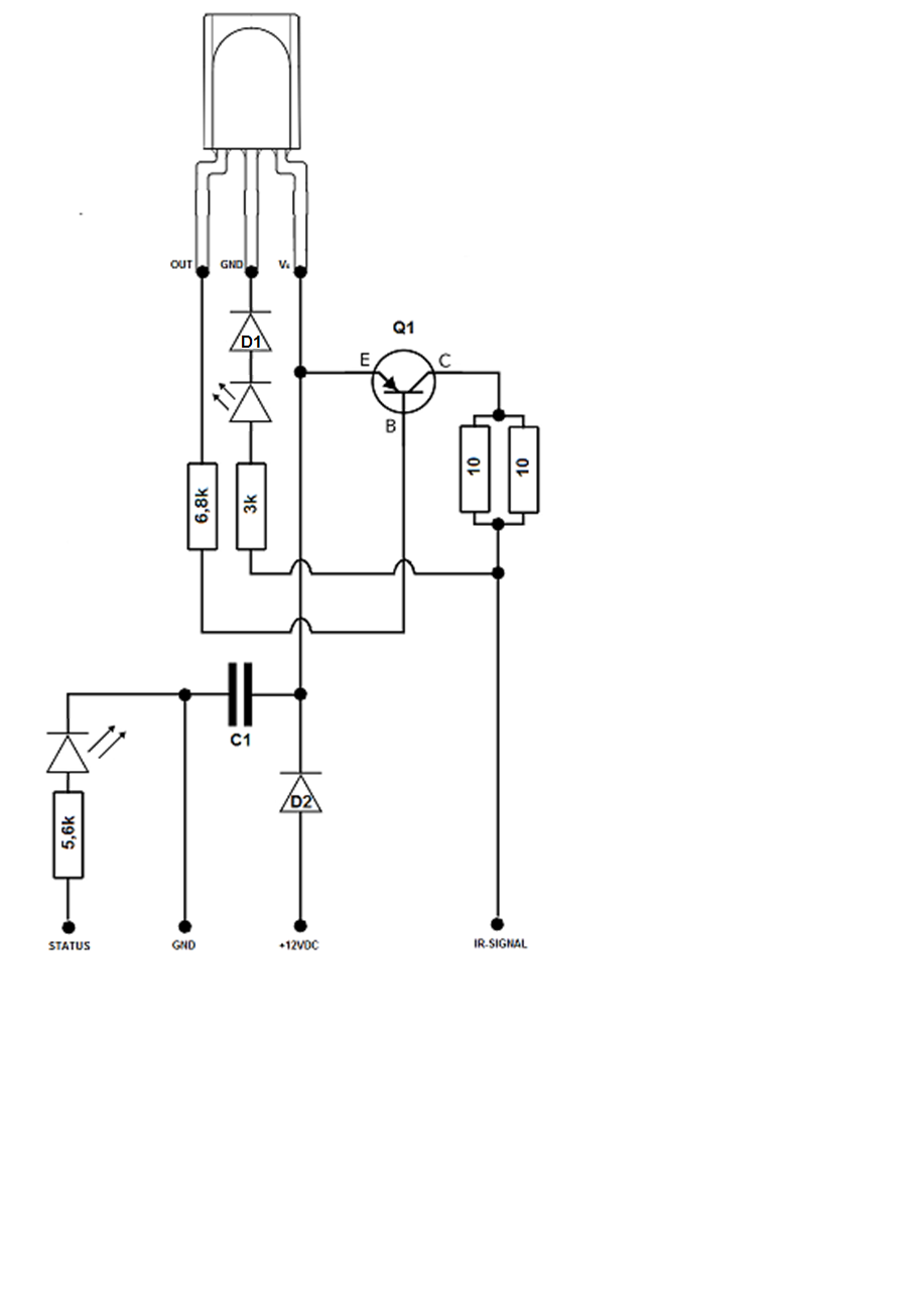

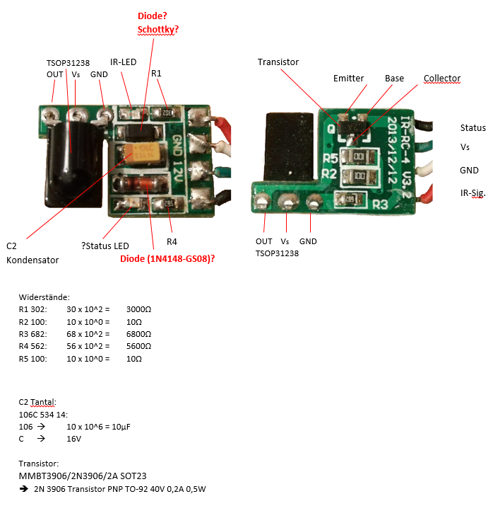

In den Informationen oben sind einige Fehler enthalten. Desshalb im Anhang der korrigierte Schaltplan. Jetzt kann man auch verstehen was die Schaltung überhaupt macht. Der Transistor dient als Verstärker für den Out vom IR-Empfänger. Die Spannungsanpassung von 12V auf 4,75V für den IR-Empfänger wird durch Widerstände umgesetzt. Bitte korrigiert mich fals ich falsch liege. Die Information "-IR-Signal zu GND (gemessen am MCTV-521) max. 0,65V" war natürlich auch Schmarrn. Mir ist klar dass man das mit einem normalen Multimeter nicht messen kann... Hab eine Liste aufgestellt welche Bauteile verbaut, bzw benötigt werden. Vielleicht erbarmt sich jetzt jemand und prüft bzw. korrigiert die Liste. Infrarot Empfänger: Vishay TSMP58138 --> Ersetzten durch: Vishay TSOP31238 Widerstände: R1: 3000Ω R2: 10Ω R3: 6800Ω R4: 5600Ω R5: 10Ω --> Ersetzten durch Metallschichtwiderstände Dioden: D1: 4X Tuning MV2108 27pF (Durchlassspannung 0,6V) --> Ersetzten durch: BAX16, Tuning Diode , SOD-323, 30V, 0,02A, 10pF (Durchlassspannaung bei 1mA 0,65V) D2: Durchlassspannung = 0,525V --> Ersetzten durch: Planar Epitaxial Schaltdiode, DO35, 75V, 0,2A 1N4151 Durchlassspannung bei 1mA 0,54V) Transistor: Q1: 2A 2N3906 --> ersetzten durch: 2N 3906 PNP TO-92 40V 0,2A 0,5W Kondensator: C1: 106C Tantal 10μF 16V --> Ersetzten durch: Tantal-Kondensator, Rm 2,5, 10µF/16V
Moin, Das Echo auf deine Fragen wird wahrscheinlich deshalb so spaerlich ausfallen, weil das Thema wohl eher bei "Analoggedoens & Schaltungstechnik" zu Hause sein wird. Vielleicht kanns einer der Moderatoren dahinschieben. Insgesamt sind solche Schaltungen recht unkritisch, d.h. man kann das natuerlich auch mit nicht-SMD Bauteilen aufbauen, ruhig auch auf Lochraster oder ganz ohne Platine (der Elko sollte dann moeglichst nahe am IR-Empfaenger sein). Bloss die Schaltung an sich muss stimmen. Da sind glaub' ich immernoch einige Bugs im Schaltbild. Die Dioden werden auch eher unkritisch sein, also wahrscheinlich geht da 1N4148 oder was sonst rumfliegt. Nur: ne Tuning Diode (varicap) ist an der Stelle sicher nicht verbaut. Es sei denn, es ist eine Z-Diode dabei. Da muss die Z-Spannung natuerlich dann passen. Der genaue Typ wird wieder eher wurscht sein. Ob normale Diode oder Z-Diode wird man entweder nachmessen koennen oder anhand der Umgebung sehen, wenn der Schaltplan stimmt. Obacht beim IR-Receiver. Die beiden im Text erwaehnten Typen scheinen mir zwar elektrisch ziemlich gleich zu sein, haben aber unterschiedliche Pinbelegung. Gruss WK

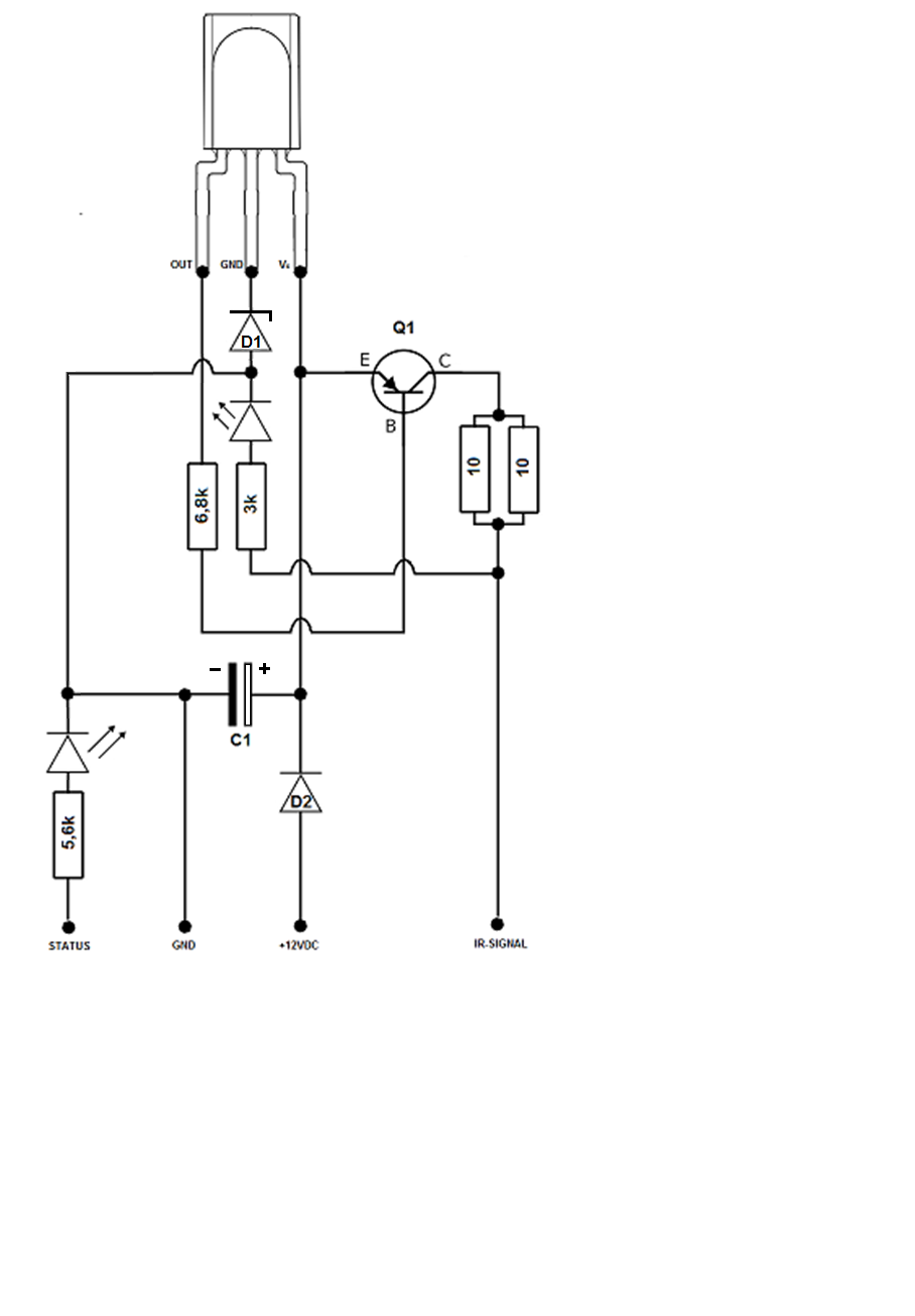

Morgen, ja du hast Recht, dass in dem Schaltbild noch eine Bugs drin sind, bzw. hoffentlich waren. Hab nochmal alles auf Durchgang gemessen und gemerkt dass ich was übersehen hatte. Zwischen der Diode D1 und der LED ist Durchgang nach GND vom Platinenanschluss. (korrigierter Schaltplan siehe Anhang) Hab jetzt auch nochmal Spannungen abgegriffen. An der Diode D1 fällt eine Spannung von 6,8V ab. Hier ist also doch eine Z-Diode verbaut die in Sperrichtung betrieben wird. Dadurch kommt man dann auch auf die 4,75V für den IR-Empfänger: 12,1V-0,525V-6,8V ~ 4,75 Schaut das jetzt plausibel aus oder sind hier noch weitere Fehler enthalten? Danke
Moin, So auf Anhieb faellt mir auf, dass die Polaritaet der D1 nicht stimmen kann. Und auch wenn sie andersherum gepolt waere, dann waere das eine - hm - etwas exotische Schaltung. Wenn D2 eine Z-Diode ist, dann wuerde ich sie auch als Z-Diode (richtig 'rum) einzeichnen. Beim Elko koennt' die Polaritaet nicht schaden. Gruss WK
Danke für die RM und die Unterstützung. -D1 ist die Z-Diode. Dann passt doch die Zeichnung? -D2 ist eine "normale" Diode mit einer Durchlassspannung von ca. 0,525V. Ob die Z-Diode an V+ oder GND ist sollte doch wurscht sein oder? Ist ja ne Reihenschaltung und wo die Spannung abfällt wäre ja egal. Oder sehe ich das falsch?
Moin, Ah, OK - die Z-Diode hatte ich dann an der falschen Stelle gesehen. Hm - naja das Schaltbild jetzt koennte evtl. tatsaechlich so OK sein. Ist halt etwas sportlich mit der Z-Diode in der Masseleitung, aber koennte evtl. schon sein. Ich wurd's mal auf Lochraster zusammenschweissen und gucken, ob's laeuft. Wenn nicht, wirds ja auch nicht ganz wahnsinnig teuer. Gruss WK

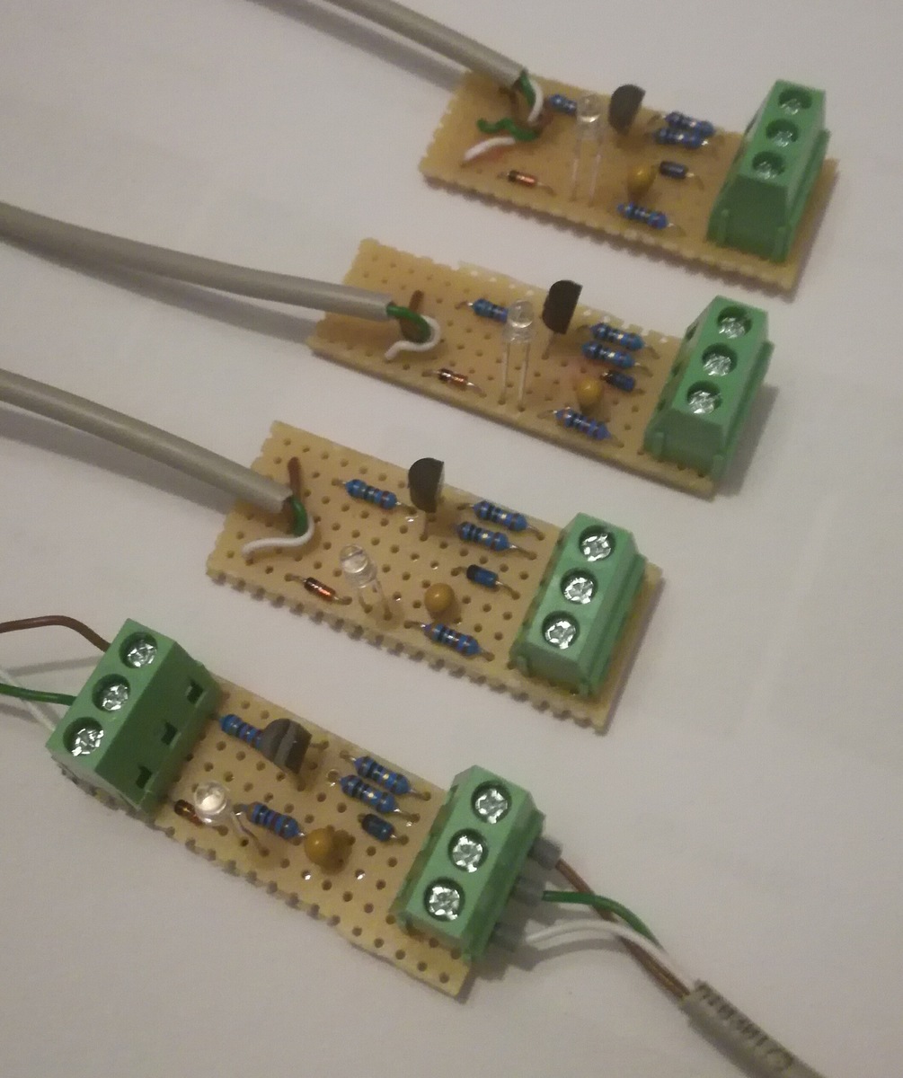

Morgen, hab die Schaltung so aufgebaut mit folgendem Ergebnis: Das original Empfänger-Modul und das nachgebaute Empfänger-Modul verhalten sich augenscheinlich gleich. Wenn man mit einer Fernbedienung ein IR-Signal auf das Empfänger-Modul richtet, blinkt die LED am Modul und am Repeater (MCTV-521). Diesbezüglich verhält sich der Nachbau identisch mit dem Original. --> Verschaltung sollte passen Am Endgerät, also z.B. am Fernseher, passiert aber nichts mit dem Nachbau. Ich vermute jetzt es liegt an dem IR Bauteil. Original: Vishay TSMP58138 (http://www.vishay.com/docs/82486/tsmp58138.pdf) Nachbau: Vishay TSOP31238 (http://www.vishay.com/docs/82492/tsop312.pdf) Der TSMP58138 hat einen Komparator enthalten. Der TSOP31238 hat einen Demodulator enthalten. (War mir bisher nicht bewusst) Kann das der Grund sein? Danke und Grüße B.
Moin, Benshy N. schrieb: > (War mir bisher nicht bewusst) > > Kann das der Grund sein? Oha, war mir auch nicht aufgefallen. Ja klar ist das der Grund. Dann ist also in dem Sender wirklich nur die "nackerte" IR-Diode drinnen. Entweder musst du dann noch einen extra Traegeroszillator basteln, der ungefaehr auf 38kHz schwingt und von dem IR-Empfaengersignal ein- und ausgeschaltet wird, oder du musst doch den Original TSOP ohne Demodulator nehmen. Dann ist's aber mutig, auf der Empfaengerplatine eine LED mit diesem Signal zu speisen. Wenn der TSOP dann irgendwie dieses Signal "sehen" sollte, gibts 'ne "optische Rueckkopplung". Gruss WK
Das Datenblatt des TSMP58138 enthält bereits das Schaltbild für einen Repeater.

Matthias S. schrieb: > Das Datenblatt des TSMP58138 enthält bereits das Schaltbild für einen > Repeater. Das wiederum war mir bewusst. Allerdings ist das original Empfänger Modul anders aufgebaut. Somit kann ich nicht beantworten ob das Hauptgerät (der MCTV-521) damit zurecht kommen würde. Würde er? Es kommt auch noch dazu dass das original Modul mit 12V Spannung arbeitet und nicht mit 5V, wie im Schaltbild im Datenblatt vom TSMP58138.

Benshy N. schrieb: > Es kommt auch noch dazu dass das original Modul mit 12V Spannung > arbeitet und nicht mit 5V Deswegen die Zenerdiode, denn der Receiver verträgt ja nur max. 5,5V. Wenn du also ein altes 5V Netzteil noch hast, kannst du besser die Schaltung von Vishay nachbauen.

Benshy N. schrieb: > Kann das der Grund sein? Natürlich, der TSOP funktioniert völlig anders und hat ein ganz anderes Ausgangssignal als der TSMP und ist keineswegs ein Ersatz.
Moin, Matthias S. schrieb: > Deswegen die Zenerdiode, denn der Receiver verträgt ja nur max. 5,5V. > Wenn du also ein altes 5V Netzteil noch hast, kannst du besser die > Schaltung von Vishay nachbauen. Nur sollte man sich dann genauer die IR-Dioden in den schon vorhandenen Blackboxen angucken. Ob die auch mit 5V zurechtkommen (nicht dass da eine ganze Batterie LEDs in Serie geschaltet ist) und ob das auch Massemaessig passt: Die Originalschaltung arbeitet ja mit einem PNP Transistor in der 12V Leitung, nicht so wie die Vishayschaltung mit einem NPN, der gegen Masse schaltet. Gruss WK
Morgen Leute, es funktioniert! Hab den TSMP58138 vom Original-Modul entfernt und an das Nachbau-Modul gelötet. Hab dann gleich 4 Schaltungen zusammengebastelt (siehe Anhang) Danke für die Unterstützung! Viele Grüße B.

Benshy N. schrieb: > Jetzt kann man auch verstehen was die Schaltung überhaupt macht. Bei dem verqueren Aufbau des Schaltplans, hätte ich auch meine Schwierigkeiten mit dem Verständnis. Male ihn doch mal nach dem EVA-Prinzip von Links nach Rechts auf. Dann wirds einfacher
