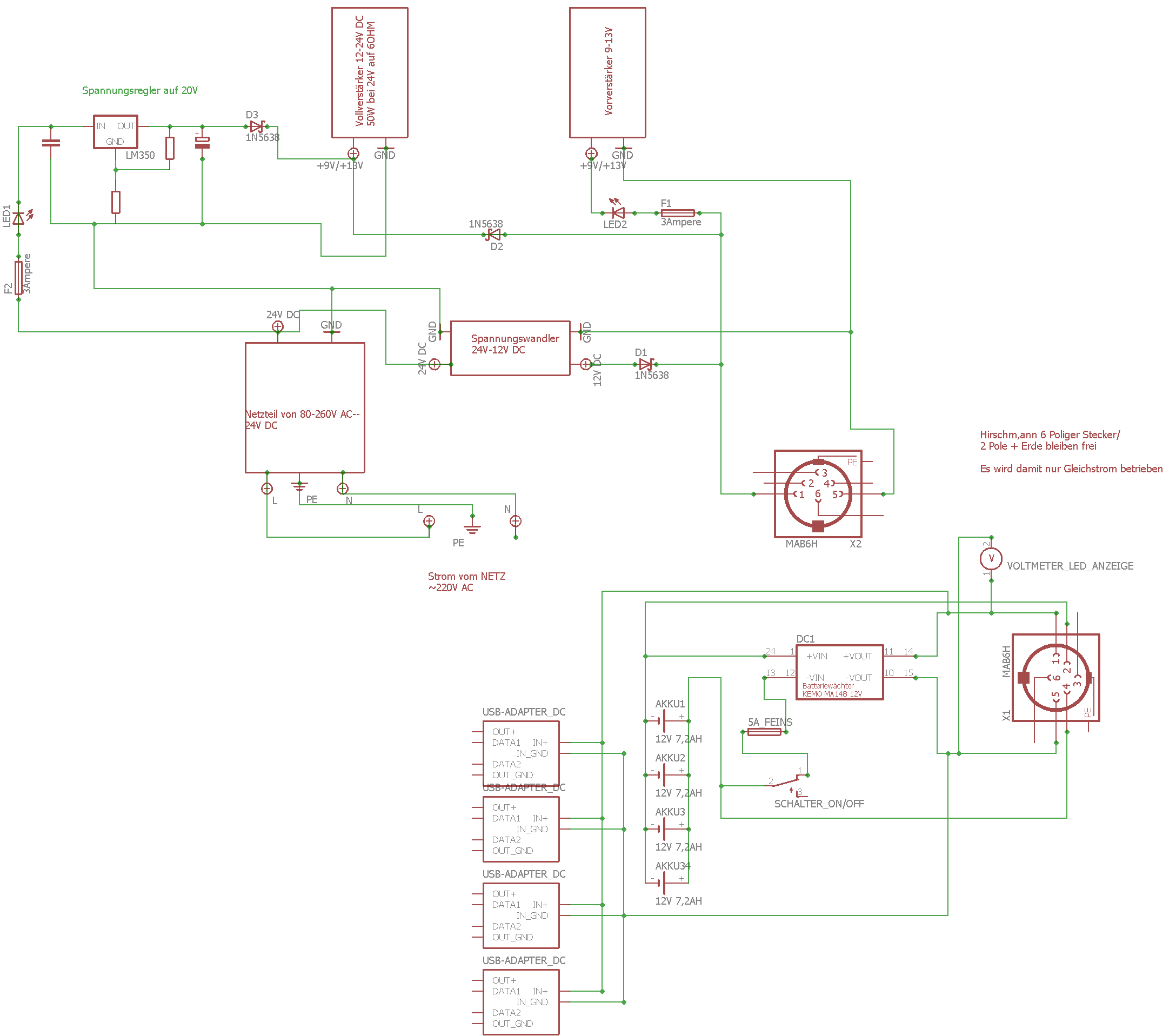

von Peter R. (jumbo1250)
Ich möchte mich schon einmal vorab recht herzlich für die Infromationen
die ich in diesem Forum erhalte bedanken.
Ich bin neu hier und der Grund meiner Anmeldung ist diese
Schaltung(Foto)
Geplant ist folgendes.
Ich möchte einen Verstärker und einen Vorverstärker mit Strom versorgen.
Entweder schließe ich über einen Kaltgerätestecker das Kabel vom Netz
220vAC an oder ich schließe einen Akkupack mit 12V auf die Geräte.
D.h.: Entweder Netz oder Akku betrieb.
Der Verstärker verträgt max 24V und liefert dabei ca.50W bei 6Ohm
Impedanz.
Ich würde diesen jedoch mit ca. 21V betreiben daher ist im Schaltplan
der Spannungsregler eingezeichnet.
Könnt ihr mir helfen welche Sperrdioden ich verbauen müsste und kurz
Prüfen ob die Schaltung richtig ist. Max sollten 3Amper auf der Leitung
liegen(wenn ich mich nicht verrechnet habe)
BIN ABER EIN ANFÄNGER WAS DAS ANBELANGT

Du hast die 21Volt aber mit den 12Volt parallel geschaltet. Ungünstig.

Zu erst mal, Spannungswandler umdrehen, Verbindungen vom Akku zu den
Verstärkern kappen.

Hat er nicht. Daher die Sperrdioden.
Dennoch sieht der 12V Vorverstärker die 21 V, weil eben da noch eine
weitere Sperrdiode fehlt. Diese zustzliche Diode  sollte noch
dazukommen!

von HildeK (Gast)
Du hast zweimal Vorverstärker - ein PreAmp ist ein Vorverstärker. Ich
nehme mal an, du meinst 'PowerAmp' links oben.
Die Schaltung geht fast :-).
Wenn du die Diode direkt nach der Batterie wegnimmst und in die Leitung
zwischen Pre- und PowerAmp legst (direkt unterhalb der
PreAmp-Sicherung), dann sollte es im Prinzip klappen. Auch würde (im
Prinzip) die Batterie gepuffert/geladen bei Netzbetrieb - siehe meine
Anmerkungen unten.
Problem:
- Bei Batteriebetrieb hast du nur 12V am PowerAmp, also 1/4 der
Leistung. Geht der noch bei 12V?
- Ein Bleiakku braucht 13.4 ... 14.4 V zum Laden - mit den Dioden in dem
Pfad muss also der Spannungswandler rund 15V abliefern. Mit 12V - 0.7V
lädt die Batterie nicht, sie ist da leer. Auch voll geladen liefert sie
über 13V ab.
- beim Vorverstärker steht 12V max. Wenn das tatsächlich 'max' ist, dann
müsstest du diese Spannung nochmals regeln.
- warum nimmst du einen Spannungsregler für den PowerAmp? Der kann 24V
und die Diode ist auch noch davor. Würde ich entfallen lassen.

Normalerweise hat soe in DC DC Wandler eine Richtung.
Das heisst wenn er aus 24V 12V erzeugt, kann er nicht umgekehrt aus 12V
24V machen.
Die Versorgung des Vorverstärkers dürfte wenig Leistung benötigen, die
könnte man also immer aus den 24V gewinnen (Linearregler)
Also würdest du einen 12 auf 24V Aufwärtswandler brauchen um beim
Batteriebetrieb auf die 24V zu kommen.
Statt mit Dioden rumzubasteln könnte man genauso gut einen Umschalter
für die beiden Stromversorgungen vorsehen.

Der Vorverstärker benötigt 9v-13v
Die Power AMP benötigt 11-24V.
Bei einem 4Ohm Impedanz lautsprecher, ist der klirr Faktor bei mehr als
21V schon ziemlich hoch, und der Lautsprecher schafft auch nicht viel
mehr.
Probleme/Lösung:
-gelöst= niedrige Spannung bei Power Amp ist kein Problem und beim Akku
betrieb absicht damit man länger saft zum spielen hat.
-Das ist noch immer ein Problem. Der Spannungswandler lässt nur 12v auf
die Batterie zu... Somit lade ich das Akkupack extra.....
-gelöst= der Vorverstärker hält bis zu max.13v aus.
-gelöst= mit absicht nur 20V aufgrund des hohen klirren bei mehr Watt
bei 4 Ohm impedanz Lautsprechern.
WELCHE DIODEN würdet ihr nehmen??
WELCHE Wiederstände würdet ihr bei dem Spannungsregler verwenden(max
Watt+Amper)
Nicht das mir gleich alle Teile flöten gehen..
VIELEN DANK EUCH ALLEN
Hängt von den Strömen ab. Für die Versorgung des PowerAmp z.B. 3A-Dioden
1N5408. Die sind so billig, dass du die für alle nehmen kannst. Bei der
Versorgung des PowerAmp zur Sicherheit zwei parallel (nahe
nebeneinander, dass sie thermisch gekoppelt sind). Es gehen aber auch
Schottky-Dioden mit weniger Spannungsabfall.
Glaub ich nicht: weniger Spannung = weniger Leistung = mehr Klirr. Was
ist das für eine Endstufe?
Lass den LM350 einfach weg. Ansonsten brauchst du da keine besonderen
Widerstände. Der 1k6 sollte >250mW haben, du kannst aber auch zwei 3k3
parallel schalten.

Wie berechnet man die Watt in diesem Fall. Ich dachte anfangs aufgrund
der max. 3 Amper die über die Leitung fließen müssen die beiden
Wiederstände inkl dem Spannungsregler die 3Amper aushalten. Deswegen
auch der LM350
Wie funktioniert das genau?? Oder wird beim Wiederstand nur von der
Spannungsdifferrenz ausgegenagen??
> Male Deinen Stromlauf gemäß der Hinweise um und stelle ihn erneut hier rein,
damit die Kollegen noch mal drüber gucken.
Okay das werd ich machen! Vielen Dank
Eine Frage wäre da noch.
Der spannungsregler reduziert die Spannung von 24v auf z.b.: 20v
Wie errechne ich mir nun die Belastung "W" der beiden Widerstände. Ich
bekam schon die Info das mehr als 250mw ausreichend sind....
Ich dachte, der Verbraucher zieht 2 Ampere über die Leitung.
Dementsprechend auch über den spannungsregler.
Wieso reichen nun 250mW
Wie viel Ampere müsste der Spannungsregler den aushalten. Liege ich
falsch mit min. 2-3 Ampere wenn diese der Verbraucher benötigt.
Habe deswegen extra den LM350 Spnnungsr. ausgesucht, weil der 3A schafft
Lg Peter
von HildeK (Gast)
> auch der LM350
Durch die Widerstande fließen die 3A nicht! Durch den LM350 jedoch
schon.
Und, ich bin noch immer dafür, diesen überflüssigen Regler weg zu
lassen!
An dem 120R liegen 1.2V an (Datenblatt), also sind es am 1k6 noch rund
20V. Der Strom durch die Rs ist in etwa 10mA (1.2V/120 Ohm), am unteren
ein klein wenig mehr.
P = U²/R, I=U/R, rechnen kannst du selber.
Und, lies den Beitrag von Manfred (Gast) genau durch: all das ist
richtig.
Hallo Leute
Ich habe die Schaltung nun abgeändert
Würde euch BITTTTTE wieder um Hilfe bitten
LG Peter
von HildeK (Gast)
Wo fehlt es denn? Außer, dass die Batterien verpolt angeschlossen sind.
3A-Sicherung für den Vorverstärker erscheint mir übertrieben. Wenn du
schon absichern willst, dann am Pin 2 deines Steckers.
Und, warum hast du plötzlich eine exotische Transil-Diode drin, ich
hatte dir doch z.B. die 1N5408 empfohlen?
Warum du die Endstufe unbedingt geregelt mit 21V betreiben willst und
nicht meinem Rat folgst, den LM350 durch ein Stück Draht zu ersetzen,
hast du auch noch nicht beantwortet. Woher stammt die Info, dass er bei
21 weniger klirrt? Ich behaupte, er klirrt da stärker bei gegebener
Output-Power.
Die maximale Ausgangsleistung ist immer bei einem bestimmten Klirrfaktor
spezifiziert, z.B. 50W bei 10% Klirr. Wenn du die Spannung reduzierst,
dann liefert er bei 10% Klirr vielleicht noch 40W oder 30W. Ohne
zusätzlichen Nutzen.
Hallo an alle
ich bitte vielmals um Entschuldigung.
Ich habe die falsche Zeichnung hochgeladen.
Ich kann den Beitrag leider nicht mehr bearbeiten.
In kürze kommt die neue. Die Sicherung sitzt an der falschen Stelle und
ein paar andere Kleinigkeiten die falsch sind...
Bitte um Entschuldigung
HildeK schrieb:
> Wo fehlt es denn?ich
Stimmt, das Bild war leider falsch, das waren meine Startversuche in
Eagle.
Nun sollte es stimmern.
> Output-Power.
Die Info stamt aus Foren. Es handelt sich um einen TDA 7492
http://pdf1.alldatasheet.com/datasheet-pdf/view/541726/STMICROELECTRONICS/TDA7492.html
Lt. Hersteler sollte man diesen bei 4Ohm nicht über 20V betreiben. Ich
hatte diesen vor längerem mal zuhause und habe diesen Testweise 1 Stunde
bei 24V auf 4Ohm Impedanz Lautsprechern laufen lassen. Der klang wurde
definitiv schlechter aber er wurde nicht wirklich heiß. Das ganze ist
sehr dubios, vorallem was man so liest über den Verstärker. Im großen
und ganzen war ich jedoch um den Preis sehr zufrieden.
Die Teile für den Spannungsregler kosten nicht einmal 4,-€ und ich muss
das alles aus dem internet bestellen, weil die Sachen bei uns am Land
nicht erhältlich sind. Deswegen bestell ich die Teile + je 3 reserve und
bau das ganze zusammen. Anosntsen müsste ich im Nachhinein wenn ich es
gerne testen würde, 15,-€ versand und 4,-€ für die elektronik zahlen.
Ich bestreite deine Aussage auch nicht. Ziemlich sicher hast du recht
aber ich würde es dennoch gerne Testen. Vorallem will ich auch mal
selber einen Spannungsregler zusammen löten.
von HildeK (Gast)
LED1 und LED2 sind sehr suspekt! Durch LED1 fließen demnach bis zu 3A
und durch LED2, das was der VV benötigt. Was willst du mit denen?
HildeK schrieb:
Der ganze Schaltplan befindet sich in einem Lautsprecher Gehäuse. Die
Sicherung kann man von außen wechseln.
Die LED, sieht man auch von außen leuchten und sollen dem Anwender
zeigen, das eine Sicherung hinüber ist.
Dachte an LEDs weil sie klein und billig sind, der Stromverbrauch auch
nicht so hoch....
Hätten Sie eine bessere Idee??
Lg
von HildeK (Gast)
Dann schließe die LED nach der Sicherung von + nach GND mittels eines
Vorwiderstandes an.
Alternativ: parallel zur Sicherung, ebenfalls mit Vorwiderstand. Dann
leuchtet sie, wenn die Sicherung defekt ist.
Der Vorwiderstand ist nach Georg Simon Ohm entsprechend der Versorgung
(12V oder 24V) und dem gewünschten LED-Strom zu berechnen.
So, wie sie jetzt lagen, gehen sie beim ersten Einschalten kaputt, außer
du hast eine LED wie in einem Baustrahler.
von Manfred (Gast)
> Lt. Hersteller sollte man diesen bei 4Ohm nicht über 20V betreiben.
Da stellt sich ja die Frage, warum 4Ohm sein müssen - zwei Lautsprecher
parallel?
Herkömmliche Analogverstärker fährt man mit der maximal möglichen
Spannung, mit Digitalverstärkern (class-D) habe ich keine Erfahrung. Da
im Datenblatt Meßwerte an 4Ohm bei 20V angegeben sind, wird es kein
Fehler sein, nicht höher zu gehen.
Falls wirklich 3 Ampere fließen, beachte, dem LM350 einen Kühlkörper zu
spendieren - da müssen um 12 Watt weg!
Ich darf aber auch fragen, weshalb Du nicht von vornherein ein
12V-Netzteil (oder 15V) verwendest, muß bei Netzbetrieb wirklich mehr
Leistung als am Akku verfügbar sein?
Die Bezeichnung / Auswahl der Dioden ist etwas wirr, ich würde gerade
für den Batteriezweig Schottky wählen - wobei Du im letzten Stromlauf ja
welche eingezeichnet hast. Schaue Dir mal Datenblätter an, welche
Durchlasspannungen die haben - die etwa 300mV weniger als bei Silizium
sind am Akku nützlich.
LEDs in Reihe zur Last geht garnicht, ich kenne keine LED, die 3A
verträgt.
Das ist zwar richtig, aber irgendwie doch gemein :-)
Schalte die LEDs parallel auf die Spannung, wie Hilde schrieb. Weiße
oder blaue LEDs genügen schon bei 1mA als Kontrollampe, können aber bis
zu 10 oder 20mA vertragen.
Auf den Verstärker eine LED mit 9,1kOhm davor, hat die an 12V etwa 1mA
und an 20V etwa 1,9mA, passt.
Falls Du eine LED als Sicherungsausfallanzeige über die Sicherung
klemmst, braucht auch diese einen Vorwiderstand, den würde ich dann
geringer auf etwa 3k auslegen.
( *)Widerstandwerte nach Erfahrug mal Daumen dimensioniert)
Zum Thema LED empfehle ich immer wieder gerne
http://www.elektronik-kompendium.de/sites/bau/0201111.htm und, falls die
Fähigkeit zum Rechnen fehlt,
http://www.elektronik-kompendium.de/sites/bau/1109111.htm
Die Diode am Eingang des LM350 (LED1) ist nicht notwendig.
Hallo Leute,
Vorab muss ich ein Lob an alle aussprechen, die mir bisher geholfen
haben. Für mich ist es der Wahnsinn da ich ständig dazu lerne, auch wenn
die Fragen für euch eher skeptisch bzw. blöd vorkommen.
AM ENDE MEINER FRAGE angekommen, hätte ich noch
EINE LETZTE FRAGE AN EUCH
Ich habe gerade gesehen, dass ich den Tda7492 2x50Watt  damals zu
100%sicherheit
immer mit einem 1 Ampere steckerNetzteil betrieben habe.
Achtung ich hab immer nur eine Box angeschlossen gehabt.
1x50wattbei 24volt
Müsste das steckernetzteil nicht hinüber sein?? Das müssten ja fast
3Amper sein, die das Netzteil schaffen muss.
Das Netzteil hat aber zu 100% nur 1Amper Ausgangsleistung. Das müsste ja
heiß werden, ODER KAPUTT GEHEN
Lg Peter
Der fertige Plan
Vielen Dank an alle!!!!!!
Die elektrische Maßeinheit ist Ampere (mit e am Ende), die Amper ist
ein Fluß in Süddeutschland!
Das Netzteil wird überlebt haben, weil Du niemals die maximale Leistung
gefahren hast. 50 Watt an realen Lautsprechern hat man im Haus selten
bis nie. Wenn es halbwegs ordentlich war, hat es den Strom begrenzt
anstatt zu sterben.
Ein typisches Audiosignal hat deutlich variierende Pegel, die 50 Watt
braucht man eher für die Lautstärkespitzen als im Durchschnitt.
Wenn Du wirklich den maximalen Strom sehen willst, muß ein
Sinusgenerator an den Eingang und am Ausgang muß ein passender
Lastwiderstand sein.
