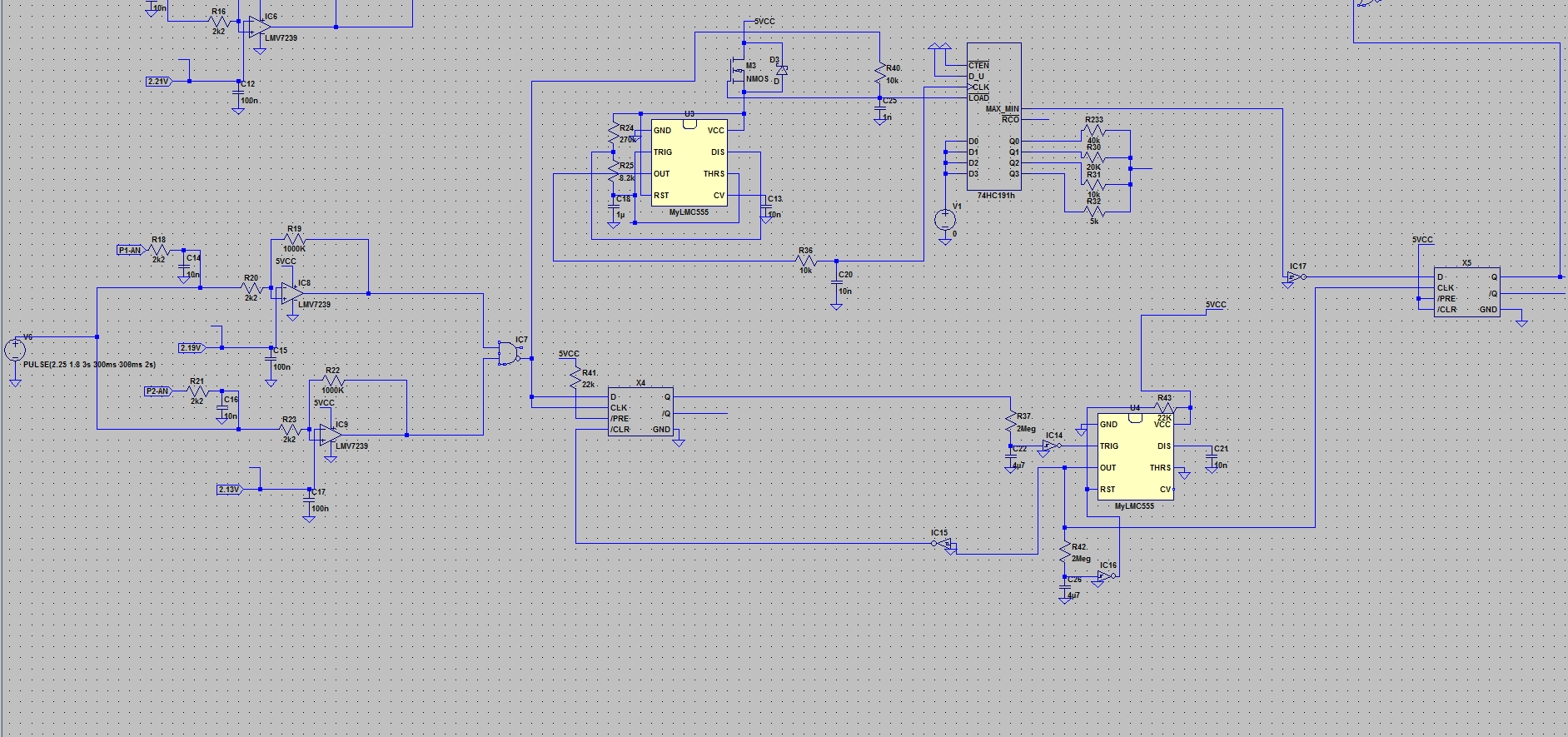

von jimmy (Gast)
Ich hab leider kein LTspice model von dem Window Watchdog gefunden, muss
aber den Schaltplan zu erst in LTspice zum laufen bringen. Nach ein paar
Stunden hin und her probieren ist dann diese Schaltung entstanden(siehe
Anhang png).
Sie gibt mir ein high aus wenn das signal kürzer als 3s dauert, ist nur
wahrscheinlich nicht die eleganteste Lösung( nicht genau 3s aber das
kann man an den Timern noch besser einstellen).
danke nochmal für eure Hilfe!
LG
Jimmy

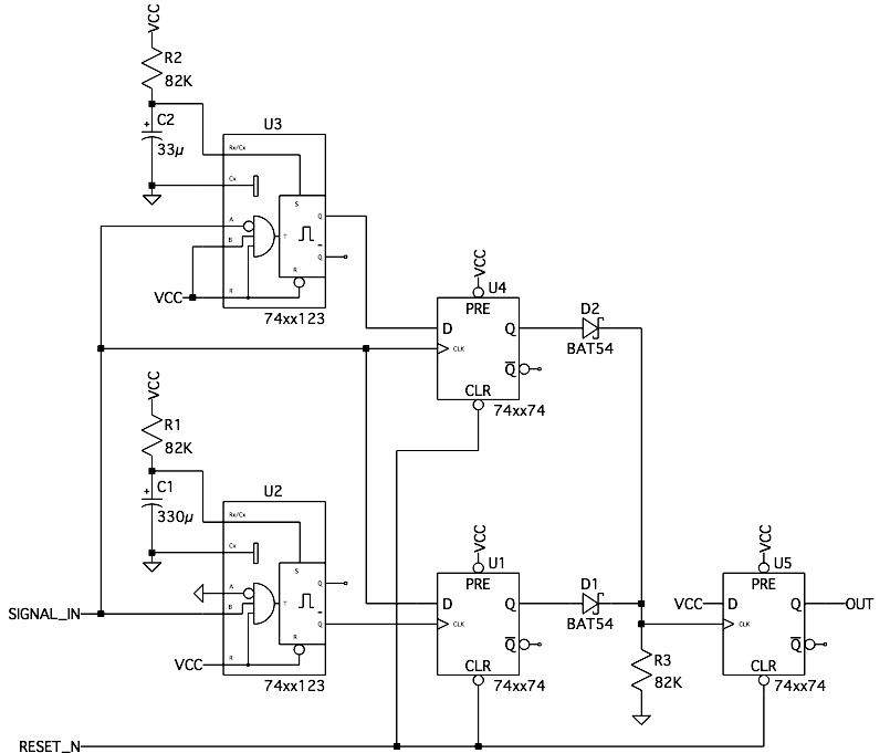

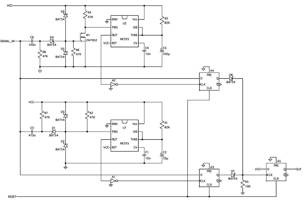

von Joe F. (easylife)
Ähnliche, aber vielleicht etwas einfachere Idee anbei.

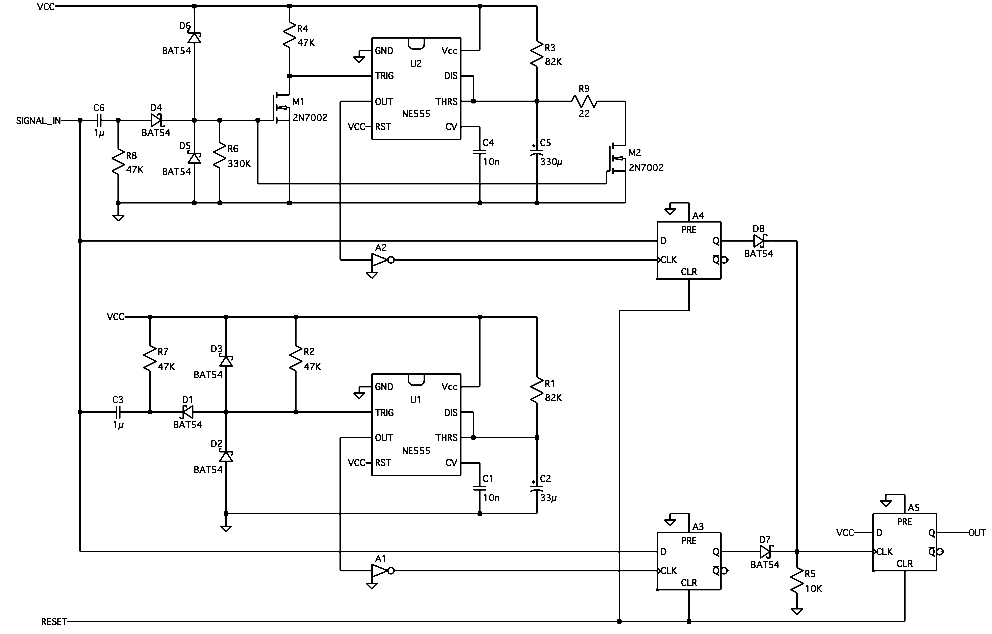

Besser ist noch das 30s Monoflop retriggerbar zu machen.
Und noch besser: 74xx123
Retriggerbar auf positive oder negative Flanken.
Kann man sich einige Bauteile sparen.
