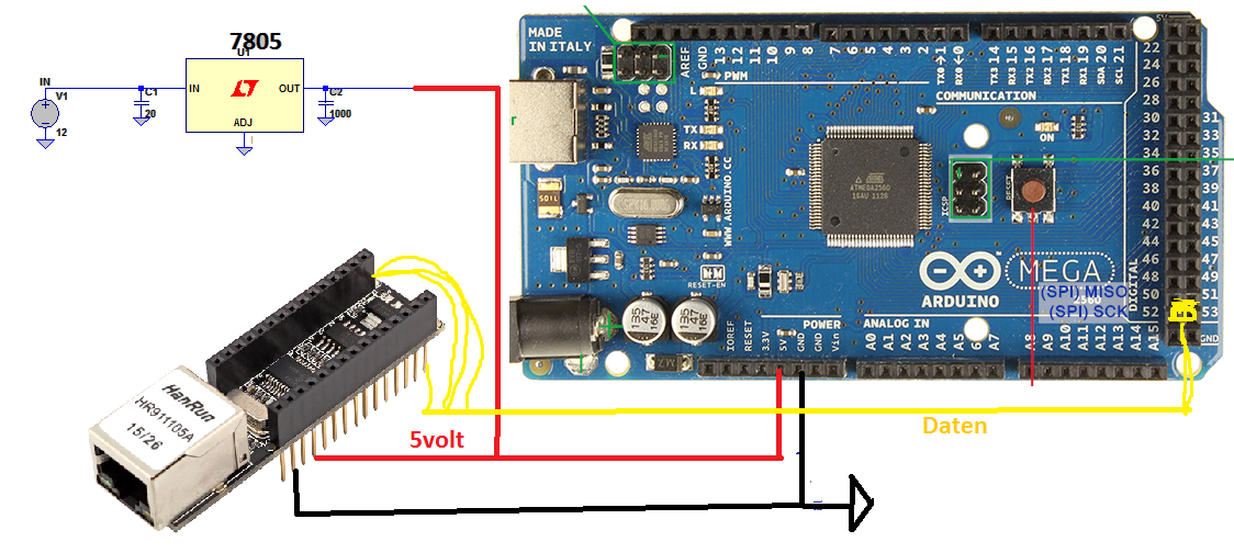

Mit SUPER Unterstützung seitens diesen Forums oder besser gesagt ein paar User konnte ich mein web Server mit Hilfe eines atmega2560 und eines enc28j60 aufgabengemäß umsetzten. Da am Einsatzort aber kein Pc mit USB Port ist und der 2560 genau wie das enc28j60 schielt auch Nur 5 Volt brauchen kam ich auf die Idee ein 12 Volt Netzteil mit 7805 (10µf und 1000µF) zu verwenden. plus zum 2560 (5v Pin) und enc28j60 (5V Pin). Minus zum 2560 und enc28j60. So weit so gut aber Fehlanzeige. ich bekomme keine Verbindung mehr wenn ich den 7805 nutze anstelle der Versorgung über USB? Klar könnte ich ein USB Netzteil nehmen aber wenn ohnehin 12 Volt da sind wo zu ein 2tes Netzteil? Über USB habe ich 4,98 Volt und der 7805 liefert 5,01 Volt. müsste doch gehen oder ? Ich habe inzwischen schon versuch den 7805 mit ein Akku zu betreiben in der Annahme das die 12 Volt zu unsauber sind. Aber ne auch keine Änderung. Nutze ich ein USB kabel und ein USB Netzteil gehts nur mit dem 7805 nicht :- ( Jemand eine Idee ? Vielen DANK
Ja guter Einwand der enc28j60 hat natürlich einen 5 volt zu 3,3 Volt Regler schon ab Werk verbaut (ist eine fertige Platine zum aufstecken auf den arduino nano) Und ja hast recht ich versuche mich mal an ein Schaltplan hatte gehofft das es einigermaßen deutlich rüberkommt.
So Ich hoffe mein Problem wird deutlicher. Nutze ich den 7805 bekomme ich keine Verbindung. Lasse ich die Verkabelung genau so trenne aber den 7805 und nutze USB A zur Versorgung geht es.
Wird der 7805 sehr heiß? Eventuell dann einen Kühlkörper verwenden. Ausserdem könntest du noch den Ripple auf der 5V-Leitung messen und mal posten.
ehm an GND ? Gibt ja nur ein GND Der 7805 wird mit kühler sehr warm das ist richtig muss auch gut 250 mA wandeln das sind fast 1,5 Watt warme Abgabe. Es geht aber auch nicht wenn der 7805 noch kalt ist. Rippel Spannung glaube ich nicht aber kan ich mal messen.

Habe den 7805 mal abgemacht und da mein Labornetzteil eingestellt auf 4,95 volt angeschlossen und geht auch nicht. Stromversorgungs gnd und USB gnd sind aber verbunden. Das wird immer seltsamer.
Du hast die 5V des 7805 an Pin 5V des Mega angeschlossen. Dieser Pin ist jedoch ein AUSGANG! Siehe https://www.arduino.cc/en/Main/ArduinoBoardMega2560 The power pins are as follows: Vin. The input voltage to the board when it's using an external power source (as opposed to 5 volts from the USB connection or other regulated power source). You can supply voltage through this pin, or, if supplying voltage via the power jack, access it through this pin. 5V. This pin outputs a regulated 5V from the regulator on the board. The board can be supplied with power either from the DC power jack (7 - 12V), the USB connector (5V), or the VIN pin of the board (7-12V). Supplying voltage via the 5V or 3.3V pins bypasses the regulator, and can damage your board. We don't advise it. 3V3. A 3.3 volt supply generated by the on-board regulator. Maximum current draw is 50 mA. GND. Ground pins.
So weit richtig man kann ihn aber auch als Eingang missbrauchen man darf nur die Spannung nicht höher als 5 volt anlegen. Da dieser pin ja auch nur vom ams117 5.0 kommt von von der 2560 ja gespeist wird dachte ich den aus den daten pins vom 2560 kommen ja auch gemessene 4,60 Volt Signale raus. und der 2560 selber läuft ja auch und das Display geht ja auch nur LAN nicht.

Du hast die Kondensatoren vor und nach dem 7805 vertauscht. Vor den 7805 gehört der dicke 1000µF Kondensator. Dahinter gehört der kleine, der ist aber optional. Außerdem hast du Abblock-Kondensatoren weg gelassen. Vor dem Spannungsregler gehören 330nF und dahinter 100nF. Die sind Pflicht! Halte dich an die Vorgaben aus dem Datenblatt. Ohne Abblock-Kondensatoren kann es passieren, das der 7805 schwingt und zu viel Spannung ausgibt und dadurch dein Arduino Board zerstört. Den fehler wird Dir ein normales Multimeter nicht anzeigen. Ich habe auf diese Art mal einen 200 Euro Taschenrechner zerstört.
