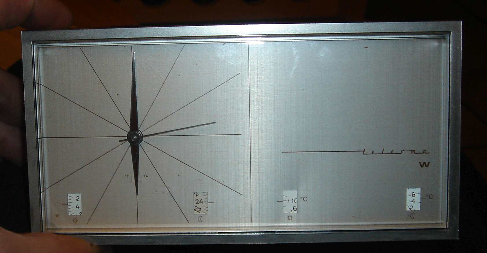

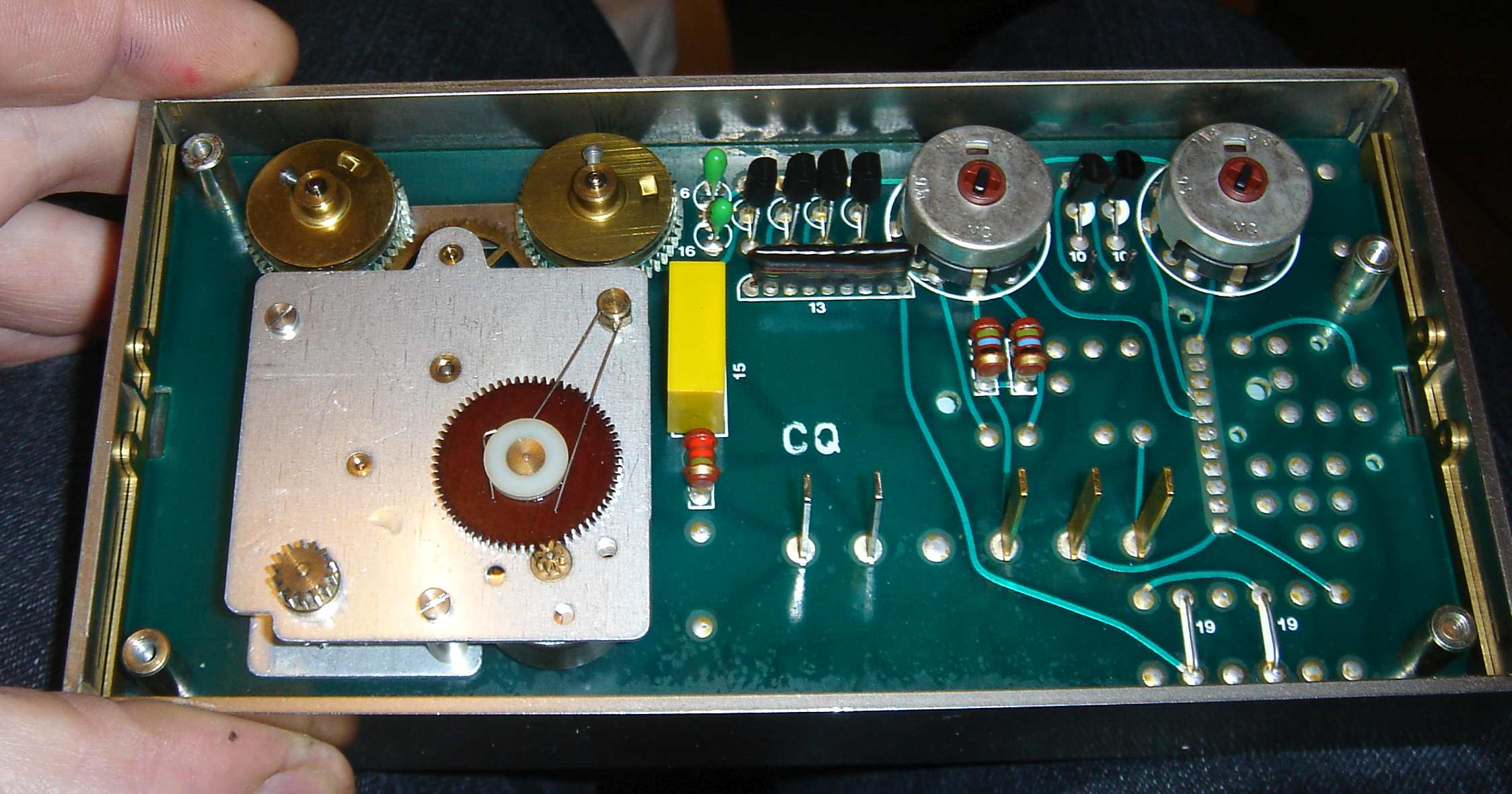

Hallo Leute, brauch noch Mal eure Hilfe. Ein älteres Ehepaar hat mir ein Heizungsmodul mitgegeben, um mal nachzusehen, warum es nicht mehr geht. Haben noch ein baugleiches angeschlossen für die Fußbodenheizung-das funktioniert auch. Kenn mich darin natürlich nicht sonderlich aus. Vielleicht könnt ihr mir trotzdem par Tipps geben, bevor die ne völlig neuen Heizungssteuerung für über 1500 Euro installieren lassen müssen. Die Dinger selbst werden anscheinend noch für über 250 Euro repariert (im WWW zu finden) Vielleicht ist nur was kleines hinüber (Getriebemotor o.ä). Den Motor hab ich durchgemessen: 4,2 kOhm.. Zuviel ??? Gruß Kalli

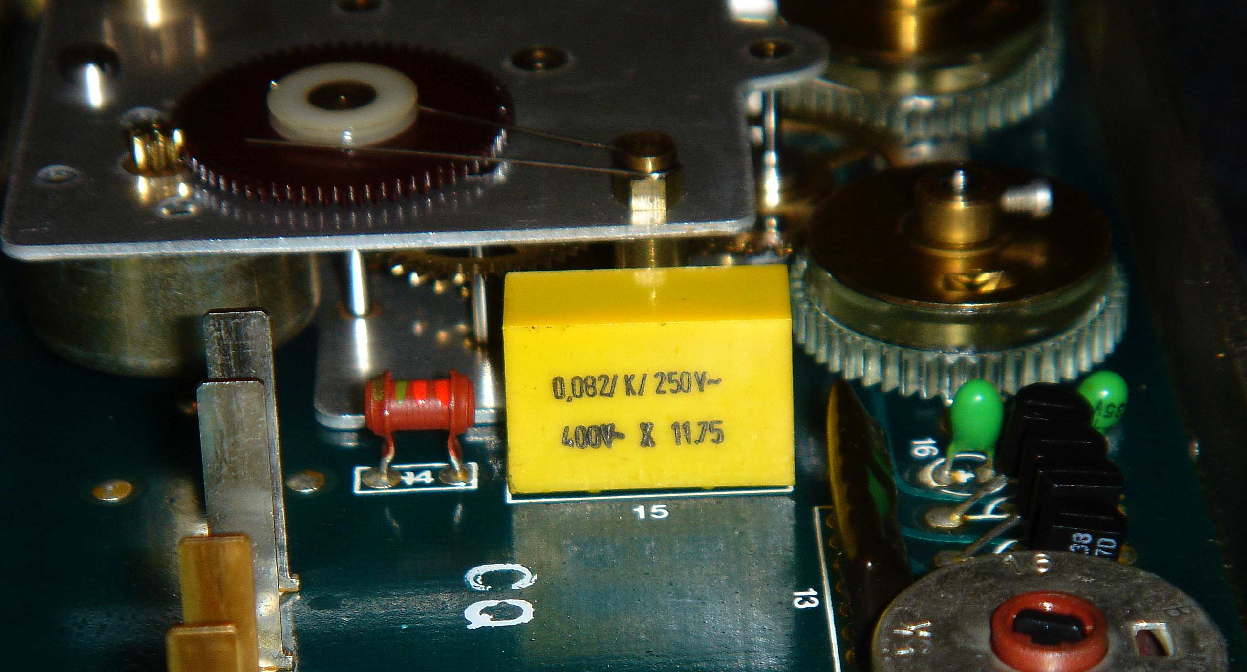

Der schöne gelbe Kondensator aus dem Jahr 1975 ist durchaus ein Kandidat, der defekt sein könnte. Der Position auf der Platine nach könnte er auch für die Stromversorgung der Uhr gebraucht werden. Vielleicht versuchst du mal einen Schaltplan aufzunehmen?

Kalli R. schrieb: > 4,2 kOhm.. Zuviel ??? Die Spule einer Steckdosenschaltuhr hat 4.4k, ist also die richtige Grössenordnung. Der Leistungswiderstand sieht eigentlich noch gut aus, aber evtl. doch mal nachmessen. Den Streifen nach könnten das 22k sein. Der gelbe C wäre auch was. Aber eine Getriebespülung wäre sicher auch nicht verkehrt, die kleinen Motoren haben nicht arg viel Kraft. Wenn das Öl verharzt/verstaubt, geht da nicht mehr viel.
Kalli R. schrieb: > kann ich den gelben Kondensator im eingebautem Zustand irgendwie testen Was hindert dich, ihn auszulöten ? Die beiden grünen Tantalperlen daneben könnte man auch wechseln gegen vernünftige Elkos.

Ich hatte das selbe Problem mal mit einer alten Heizungsfernsteuerung von Vaillant. Selber Aufbau mit mechanischer Schaltuhr und Synchronmotor + Vorkondensator (100nF in dem Fall). Der Kondensator hatte fast sämtliche Kapazität verloren und dementsprechend stand der Motor still. Ich würde unbedingt den gelben 82nF Kondensator tauschen bevor ich da mit WD 40 oder Ähnlichem eine Sauerei anfangen würde. Der Widerstand nebenan ist unverdächtig weil er parallel zum Netz liegt und nur der Entladung dient. Nebenbei: der Wicklungswiderstand des Motors erscheint mir (wie schon oben erwähnt) völlig ok.
Georg A. schrieb: > Den Streifen nach könnten das 22k sein. rt,rt,gn = 2,2M Der liegt parallel zu den Klemmen. In Reihe zum Motor liegt nur der 82nF.

Da sind doch nur fünf Stifte zur Verbindung mit der Rückwand. Ich vermute, die beiden links sind die Netzspannung für den Motor (durchklingeln!). Man könnte da ja erst mal einen Netztrafo mit z.B. 30V AC anschließen und schauen, ob sich der Motor dreht. Ideal wäre ein "Regeltrenntrafo".
Bearbeitet durch User
dann mach ich das mal. Leg mal ne 30 V Netzspannung an--wenn nix tut, kommt der Kondensator aus. ärgerlich: man muss die Kondensatoren gleich im Großpack kaufen
Kalli R. schrieb: > man muss die Kondensatoren gleich im Großpack kaufen einzeln, z.B. Conrad: 1465330 - 62
Peter D. schrieb: > rt,rt,gn = 2,2M Ach das soll grün sein? Ich habe das für (durch Hitze&Staub) nachgedunkeltes Orange gehalten. Aber stimmt, wenn man genau aufs vierte Bild schaut, sieht man die Parallelschaltung auf der Unterseite.
Kalli R. schrieb: > ärgerlich: man muss die Kondensatoren gleich im Großpack kaufen Hier bzw. bei HBE für Privatkunden gibt es sie einzeln: http://de.farnell.com/panasonic-electronic-components/ecq-u2a823ml/capacitor-polyester-film-0-082uf/dp/2281884?ost=kondensator+X2&categoryId=700000032501&searchView=table&iscrfnonsku=false Achte darauf: X1 oder X2 sollte es schon sein!

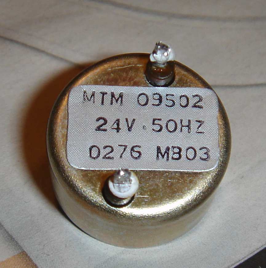

Hallo Leute, hab den Kondensator ausgelötet und einen neuen eingelötet. Der kleine Motor ist immer noch totenstill. Also doch durchgebrannt ?? .
Hab jetzt auch mal die 220 V an die Motorausgänge gehalten, brummt zwar, bewegt sich aber null
Kalli R. schrieb: > Hab jetzt auch mal die 220 V an die Motorausgänge gehalten, brummt zwar, > bewegt sich aber null Blöd, aber spätestens dadurch ist er gestorben. Der Kondensator wirkte als verlustarmer Vorwiderstand. Der Motor verträgt wahrscheinlich eh nur wenig Spannung, so vielleicht 10 - 20V geschätzt. Sonst wäre ja der Kondensator nicht notwendig gewesen.

Tja, da habt ihr wohl recht gehabt, aber in mehreren Posts war ja auch der Vorschlag gemacht worden einfach mal die 220 Volt anzulegen. Jetzt ist er definitiv tot, weil er nur 25 Volt verträgt- siehe Bild. Gespült hatte ich aber vorher trotzdem und es hat sich nichts getan ! Wisst ihr, wo ich solch ein Teil herbekomm??
Hi Sieht nach einem Synchron-Motor aus - ob es sich lohnt, eine mechanische Zeitschaltuhr (24V AC) zu zerlegen? MfG
