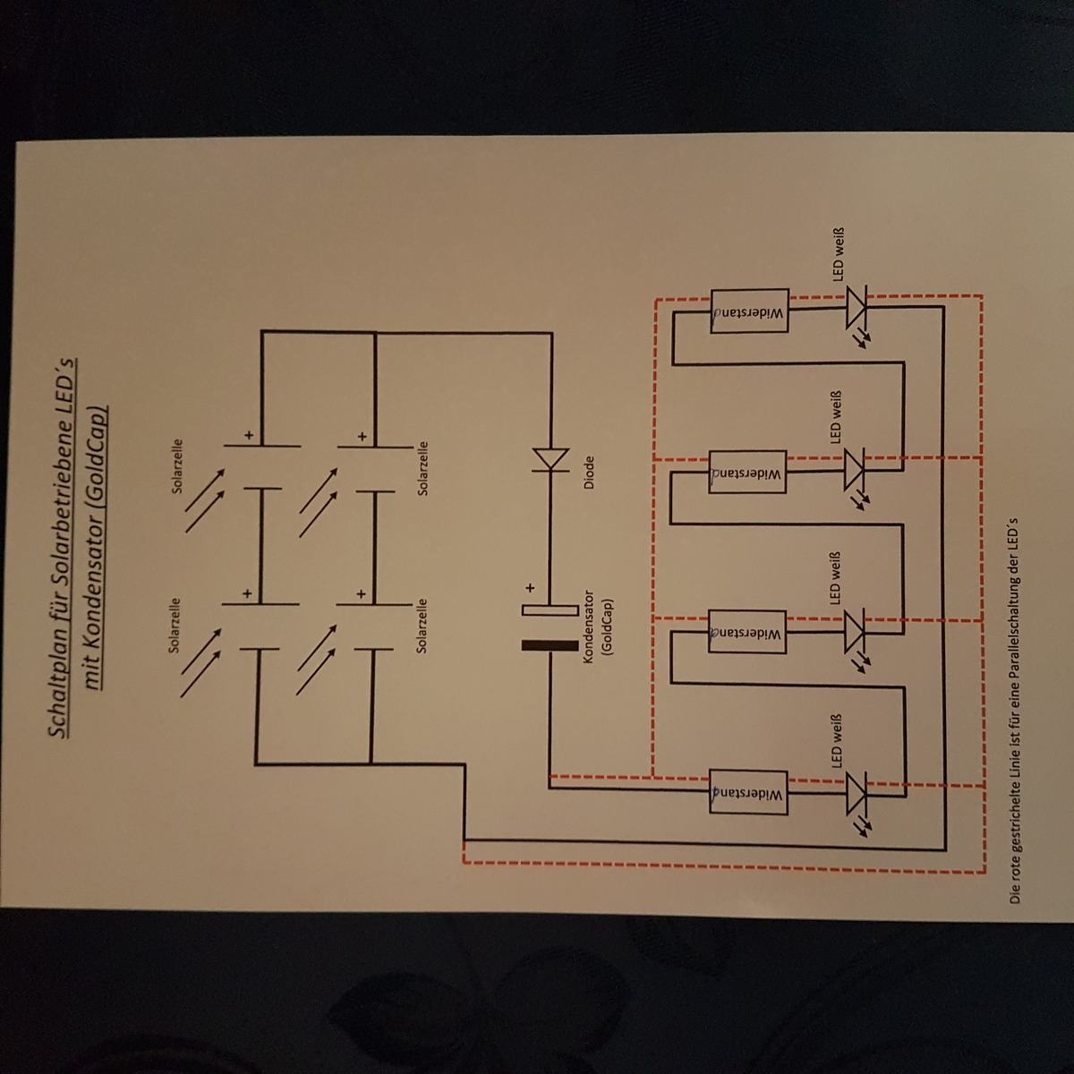

Hallo Ich möchte in meiner windmühle eine Beleuchtung installieren und habe mal mit Hilfe von Google einen schaltplan erstellt. Meine Frage dazu ist ob man das so machen kann bzw. ob es so richtig ist. Dann ist natürlich nicht zu vergessen wie die einzelnen Bauteile demonstriert sein müssen und wo ich diese Bauteile beziehen kann. Danke
Davon unabhängig, dass du einen verdammt großen Goldcap benötigen würdest, würde die Schaltung nicht nach deinen Vorstellungen funktionieren
Kauf die eine Solarlampe, bau diese auseinander und nutze Akku, Helligkeitssensor und LEDs. Damit wirst du mehr Erfolg haben denke ich.
Wie würde denn eine korrekte schaltung mit Angaben von den jeweiligen Größen der Bauteile aussehen
Peter II schrieb: > Kondensator wird nicht in Reihe geschaltet. Und wenn du die LEDs alle in Reihe legst, dann benötigst du auch nur einen Widerstand. Bei der Parallelschaltung natürlich schon.
HildeK schrieb: > wenn du die LEDs alle in Reihe legst, Dann wenigstens die gleiche Richtung. Eine Diode hat nicht umsonst so eine Pfeilform. Der Pfeil sollte zum Leiten von + nach - zeigen. BTW: Wenn du elektrische Schaltplansymbole mal genauer anschaust, entdeckst du immer wieder mal so einen Pfeil. Und allgemein gilt: 1. Strom fließt von + nach - 2. Strom fließt in Pfeilrichtung

dingdong schrieb: > mal mit Hilfe von Google einen schaltplan erstellt. Schöner Euphemismus. > Dann ist natürlich nicht zu vergessen wie die einzelnen Bauteile > demonstriert sein müssen und wo ich diese Bauteile beziehen kann. Wenn man Fachkenntnis vorgaukeln will, sollte man "dimensioniert" schreiben können. Alle Dinge die falsch, unnötig oder zumindest fragwürdig sind: - Schaltplan ist mit Paint erstellt, um 90° gedreht und von Papier abfotografiert - Solarzellen werden als Lichtgesteuerte Stromquellen mit antiparalleler Diode modelliert, nicht als Lichtgesteuerte Batterie - Die Leerlaufspannung einer Solarzelle beträgt etwa 0,6V was bei einer Reihenschaltung von 2 Stück 1,2V ergibt. Im MPP etwa 1V. Eine einzelne weisse LED braucht mindestens 3, mit Vorwiderstand eher 3,5V. - Der Goldcap in Reihe ist völliger Schwachsinn. Das Schaltbild eines Kondensators sind 2 gegenüberstehende Platten ohne elektrische Verbindung. Wie kommt man darauf, dass da dauerhaft Strom drüberfließen kann. - Eine Diode in Reihe zu vielen anderen Dioden ist nutzlos, es sei denn die maximale Sperrspannung wird überschritten. - Bei einer Reihenschaltung ist der Strom durch alle Bauelemente gleich, es reicht ein Vorwiderstand pro LED-Kette. - Alle LEDs zusammen haben mindestens 12V Flussspannung, realistisch eher 14V. Mit Vorwiderstand würde ich 15V ansetzen. Und das sind nur die Sachen, die mir spontan einfallen. Dominic schrieb: > Kauf die eine Solarlampe, bau diese auseinander und nutze Akku, > Helligkeitssensor und LEDs. Damit wirst du mehr Erfolg haben denke ich. Ja. Gibts im Baumarkt in der Kinder-Grabbelzone vor den Kassen.
THOR schrieb: > Dominic schrieb: >> Kauf die eine Solarlampe, bau diese auseinander und nutze Akku, >> Helligkeitssensor und LEDs. Damit wirst du mehr Erfolg haben denke ich. > > Ja. Gibts im Baumarkt in der Kinder-Grabbelzone vor den Kassen. oder hier, http://www.pollin.de/shop/suchergebnis.html?S_TEXT=Solar-Gartenleuchte&log=internal&recommend=true ab 0,83 Euro/Stk.
