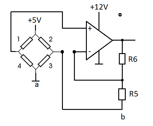

ich habe vor eine elektronische Waage nachzubauen und hatte mir eine
kleine Schaltung überlegt, jedoch gibt es so paar sachen die für mich
problematisch aussehen.
Und zwar:
ich will mir eine wägezelle kaufen und das signal in einen op-07-cp
einspeisen als nicht invertierenden verstärker. ich dachte das dieser
opamp gut geeignet ist da er eine niedrige offset spannung hat und der
offset regulierbar ist.
mein problem ist nun das R5 zu R3 quasi parallel geschaltet ist sofern
die erdungen a und b die selben sind. ich wollte zwei handyladegeräte
zum betrieb nehmen. ist es ausreichend wenn ich erdung b mit der erdung
vom 12 V netzteil des opamp verbinde und erdung a dem nullleiter des 5 V
netzteils entspricht?
generell wie kann ich eine erdung erzeugen unabhängig von den
nullleitern der netzteile?
für hilfe bin ich sehr dankbar
christian

Bei einem OP in dieser Beschaltung ist die Spannung zwischen +In und -I
ziemlich genau Null. Die Ausgangsspannung der Brücke ist es nicht: Die
Schaltung wird nicht funktionieren. Du brauchst einen
Instrumentenverstärker. Siehe die Application Note AN-43 von Linear
Technology.

von Peter R. (Gast)
Kann man Wägezellen verstärken?  (mit Alu- Eisen-oder Messingblech???)
Die Schaltung geht prinzipiell, nur mit dem Ausgangsspannungsbereich
siehts schlecht aus.
Mit Spannungsversorgung 12V-GND kommt der Ausgang nur etwa in den
Bereich zwischen 1,5V und 10,5V
Die Massepunkte a und b dürfen kein unterschiedliches Potential haben.
Das würde in die Verstärkerschaltung als Störung wirksam werden.
a und b müssen in dieser Schaltung so verbunden sein, dass auf der
Verbindung zwischen ihnen kein Fremdstrom fließt.
b wäre z.B. der "Haupt-Massepunkt" über a dürfte eigentlich nur der
Strom aus R3, R4 und R5 fließen.
anstatt zweier Netzgeräte würde ich nur das eine 12V-Gerät nehmen und
dafür aus den 12V eine genaue Speisepannung für die Brücke herstellen.
 Ganz grob (erste Versuche) mit einem 7805-Spannungsregler, der aber
recht ungenau ist, oder aber mit einem TL341 der zwar eine andere
Schaltung hat aber ausreichend genau ist.

von Helmut L. (helmi1)
Christian schrieb:
> könnte jemand was zu meiner schaltung sagen?
Ja. Der Punkt b nicht an Masse legen sondern an 2,3 dann die Verbindung
zum OP wegmachen. Dann verstaerkt der OP die Spannung zwischen seinem +
Eingang und dem Punkt b mit der Verstaerkung der beiden
Rueckkopplungswiderstaende.
Allerdings darauf achten das die absolutewerte der
Rueckkopplungswiderstaende wesentlich hochohmiger  werden als die
Widerstaende der Messbruecke. Dann sollte die Schaltung mit etwas Fehler
deine Brueckenspannung verstaerken.

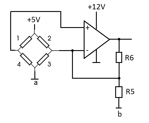

danke für die antwort. ist es richtig das bei dem subtrahierer ie
widerstände nicht genau übereinstimmen müssen? ich bekomme dann halt bei
ungenauen widerständen eine nicht exact definierte aber konstante
verstärkung? das sollte kein problem für mich darstellen, da ich das
verstärke signal zu bestimten gewichten eichen will?!
> Technology.
könntest du das nochmal näher erläutern? ich hatte da auch schon die
vermutung das ich probleme bekommen könnte, da ich den ausgang des
opamps quasi auf die messbrücke rückkoppel. liegt es da drann?....
vielen dank für die application note ich werde das lesen
danke für die antwort. der ausgangsspannungsbereich ist für meine zwecke
vollkommen ausreichend.
aber sobald ich a und b verbinde habe ich R3 und R5 parallel verbunden
und bringe die brücke aus dem abgeglichenen zustand raus. ich bekomme
eine offset spannung in mein messsignal. oder umgekehrt die
gegenkopplung und somit die verstärkung aus R6 und R5 wird durch R3
verändert. oder sehe ich das falsch?
statt zwei netzgeräten eines zu nehmen könnte man prinzipiell machen
wenn meine einwände nicht wären....
vielen dank für den tip. meinst du so wie im zweiten bild?
Genau so habe ich es gemeint. Zum abgleich kannst du hochomige
Widerstaende parallel zu einem der Messbrueckenwiderstande schalten. Zu
welchen muss du ausprobieren, haengt von der Richtung des Offsetspannung
ab. Das sollte fuer deine Zwecke genau genug sein.

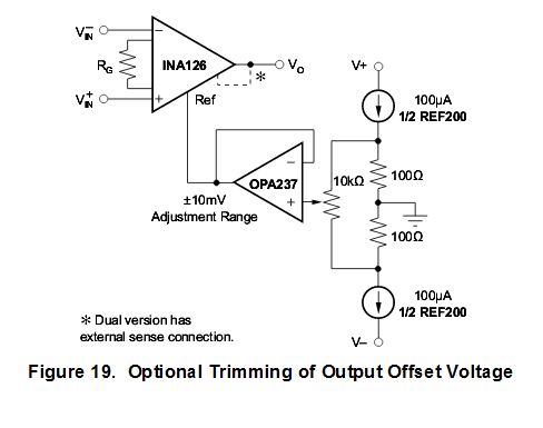

dachte da an den INA126PA. Die wägezellen haben ja oft einen offset von
0,1mV/V versorgungsspannung. also bei 10 V versorgunsspannung 1mV
offset. kann ich den am instrumentenverstärker nullen? ich sehe da keine
offset anschlüsse außer einem REF pin. der soll aber an masse
angeschlossen werden.
oder muss ich den offset direkt an der Brückenschaltung abgleichen - mit
einem weiteren Widerstand parallel zu einem DMS?

ich gehe davon aus du beziehst dich auf die erste schaltung ganz oben.
an R3 liegen immer 2,5 V +- 5mV an dann müsste bei den von dir
vorgeschlagenen werten von R5 und R6 insgesamt am opamp ausgang 27,5V
anliegen damit an R5 2,5 V abfällt. aus R5 und R6 ergibt sich eine
verstärkung von 11. rückgerechnet müssen am opamp eingang 2,5 V liegen.
das kann keine wägezelle erzeugen.
irgendwas stimmt hier nicht
von Peter R. (Gast)
Ja, denn R5 gibt es ja in Wirklichkeit nicht. In der arbeitsfähigen
Schaltung mit R3 und R5 gibt es nur einen Widerstand, den aus R3||R5
gebildeten.
Für das Verständnis sollte man den R5 aus der Schaltung weglassen. Dann
hat man im E- Zweig den Teiler R6/R3, der die Verstärkung bestimmt.
Deswegen mein Vorschlag: bau den Mist doch mal auf und Du wirst sehen,
dass er sich ganz anders verhält als die meisten Leute ausrechnen
würden.

ja du hast recht aber das war auch meine befürchtung/vermutung am anfang
daher die frage ob ich denn zwei versorungsspannungen verwenden könnte,
eine für die brücke und die andere für den opamp wobei die negative
versorgungsspannung des opamps dann die masse wäre auf die sich die
rückkopplung bezieht und die negative versorgungsspannung der brücke
nicht mit der masse verbunden wäre. dann hätte ich doch keine
parallelschaltung aus R3 und R5 oder? aber dann würden ja doch bestimmt
ströme fließen zwischen den beiden minus-polen wenn nicht die selbe
potentialdifferenz über r3 und r5 liegen. scheise. und mir fällt auch
gerade auf das am ausgang immer mindestens 2,5 V anliegen müssen, weil
der ja quasi über R3 angeschlossen ist. ok ich sehe ein die schaltung
ist mist ^^

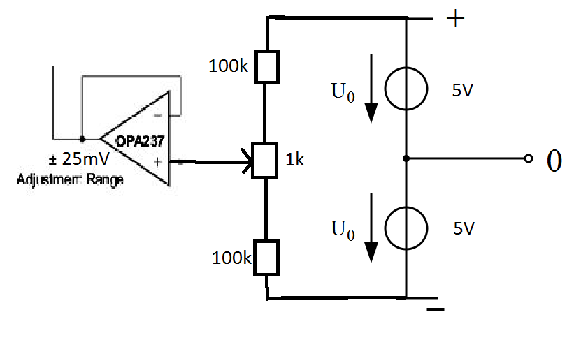

Es wäre hingegen ganz geschickt, z. B. den Ref-Eingang eines
Instrumentenverstärkers dafür zu benutzen, den kann man mit einer
niederohmigen Quelle (OP) verstimmen.

genau das habe ich im datenblatt vom INA 126 gesehen und verstehe da
etwas noch nicht ganz. vllt kannst du mir netterweise auf die sprünge
helfen?
und zwar sehe ich das der opa237 als impedanzwandler beschaltet wird.
und die beiden 100ohm widerstände zur stabilisierung der masse verwendet
werden richtig? mit dem 10 k poti kann ich dann den spannungsabfall am
nicht-invertierenden eingang gegenüber masse einstellen. angenommen
zwischen V+ und V- liegen 10 V.
für mich ist nur unklar warum die adjustment range am OP ausgang nur
+-10 mV beträgt. wenn ich den poti bis zum anschlag nach links oder nach
recht drehe hab ich am op eingang + oder - 5 Volt nach dieser schaltung
> ist sofern die erdungen a und b die selben sind.
Problem zutreffend erkannt.
Abhilfe: R5 weglassen, da nicht notwendig bzw. sowieso falsch.
Der OPV wird dann zu einem invertierenden Verstaerker. Die
Waegezelle muss so herum angeschlossen werden, dass der
OPV-Ausgang bei Belastung hoehere Spannung abgibt.
> ich wollte zwei handyladegeräte zum betrieb nehmen.
Unschoen.
Besser ein 12V-Netzteil verwenden und die 5V aus den 12V
ableiten (Spannungsregler). 5V GUT SIEBEN!
> ist es ausreichend wenn ich erdung b mit der erdung vom
> des 5 V netzteils entspricht?
Nein!
> den nullleitern der netzteile?
Moeglichst nie und gar nicht mit mehreren fertigen Netzteilen
herummachen - besonders nicht als Neuling und bei empfindlichen
Analogschaltungen :)

von Possetitjel (Gast)
> ganz oben.
Ja.
Nein.
R5 und R6 sind ja auch mit der einen Seite von R3 verbunden;
beide wirken auf die Spannung an R3 zurueck!
R5 liegt parallel zu R3; R6 und (R5||R3) bestimmen die
Verstaerkung.
Wenn man R3 nicht kennt, kann man die Verstaerkung nicht
bestimmen.
> dann müsste bei den von dir vorgeschlagenen werten von R5
> und R6 insgesamt am opamp ausgang 27,5V anliegen damit an
> R5 2,5 V abfällt.
Wenn man die Widerstaende in der Waegezelle nicht kennt, kann
man gar nichts rechnen.
> am anfang daher die frage ob ich denn zwei versorungsspannungen
> verwenden könnte, eine für die brücke und die andere für den
> opamp
Nicht zweckmaeszig.
> wobei die negative versorgungsspannung des opamps dann die
> masse wäre auf die sich die rückkopplung bezieht und die
Auch nicht zweckmaeszig.
> negative versorgungsspannung der brücke nicht mit der masse
> verbunden wäre.
Also, eine echt symmetrische Versorgung kann man machen; klassisch
sind z.B. +15V, GND und -15V.
Da 15V zuviel fuer die Waegezelle ist, braucht man noch z.B. +5V.
Kann man machen, ist aber wegen der drei Spannungen nicht schoen.
Ziemlich viel Aufwand.
> dann hätte ich doch keine parallelschaltung aus R3 und R5 oder?
Doch!
Schlage Dir fuer den Anfang die Idee mit mehreren unabhaengigen
Massen (GND) aus dem Kopf. Wirklich! Das ist fast immer Pfusch,
der viel mehr Probleme verursacht, als er loest.
Eine durchgehende Masse und gut. Alle Spannungen beziehen sich
auf diese eine Masse.
> aber dann würden ja doch bestimmt ströme fließen zwischen den
> beiden minus-polen wenn nicht die selbe potentialdifferenz über
> r3 und r5 liegen.
Richtig. Deswegen: [Gebetsmuehle] Lass R5 weg!!! [/Gebetsmuehle]
> und mir fällt auch gerade auf das am ausgang immer mindestens
> 2,5 V anliegen müssen, weil der ja quasi über R3 angeschlossen
> ist.
Richtig.
Der Ausgang hat einen Offset, der grob der halben Brueckenspeisung
entspricht.
Den kann man in der folgenden Verstaerkerstufe ausgleichen.
> ok ich sehe ein die schaltung ist mist ^^
Eigentlich nicht. Zum Lernen und Probieren ist sie gut geeignet;
der OP07 ist gutartig und kostet nix.
Wenn man drei Stueck und ein paar 0.1%-Widerstaende nimmt, kann
man alles erreichen, was das Bastlerherz begehrt.
Einziger Nachteil des OP07 ist die relativ hohe Betriebsspannung,
die erforderlich ist.

von ths (Gast)
Die ± 10 mV kommen von den beiden 100µA Stromquellen, die über je 100
Ohm mit GND verbunden sind. Da die beiden dadurch generierten Spannungen
bei hinreichend guten Widerständen symmetrisch driften, ist die absolute
thermische Drift der Offsetkorrekturspannung recht klein. Kann man so
machen, ist aber hier vielleicht ein bisschen übertrieben. Ein Poti mit
je einem Vorwiderstand zu + - Betriebsspannung sollte reichen.
ja habe ich^^
jawoll
>> r3 und r5 liegen.
jawoll
>> ist.
> Richtig.
> entspricht.
ich befürchte das sobald ich auch nur den kleinsten strom am ausgang
entnehme mir dieser offset stark ins schwanken kommt, da er ja von der
messbrücke kommt und bei stromentnahme die 2,5V größtenteils dann an R6
abfallen würden. daher weiß ich nicht wie ich diese schaltung sinnvoll
verwenden bzw noch was an ihr lernen kann?! also ich verliere die
hoffnung ein sinnvolles ergebniss zu erhalten, da zu viele fehlerquellen
enthalten sind
mit 3 stück und ein paar 0,1 % widerständen könnte ich so einen
instrumentenverstärker selbst nachbasteln, zwar mit keiner guten
thermischen kopplung aber mit abgeglichenen widerständen sollte das
gehen.
oder was meintest du mit " ... drei stück... kann man alles
erreichen..." ?

Ich weiss ja nicht, was Du erreichen moechtest, aber wenn Du
mit wenig Geldaufwand eine Schaltung entwickeln und dabei
etwas lernen moechtest, dann geht das durchaus. Eine Handvoll
der spottbilligen OP07, ein paar 0.1%-Widerstaende, und Du
bist dabei. (Notfalls tun's erstmal auch 1%-Widerstaende.)
Deine Originalschaltung braucht, wenn man den stoerenden R5
weglaesst, einen OPV und genau EINEN Widerstand. Multimeter
an den Ausgang, und die siehst, dass die Waegezelle etwas tut.
Dann wirst Du einen empfindlicheren Messbereich des DMM benutzen
wollen - also musst Du den Offset loswerden. Zweiten OPV nehmen,
Impedanzwandler an die andere Bruckenseite anschlieszen und
Differenzspannung messen. Hurra, ein Brief ergibt schon eine
Aenderung in der Anzeige!
Jetzt kommt der Wunsch nach mehr Verstaerkung auf - also dritten
OPV nehmen und als Differenzverstaerker beschalten.
Gesamtschaltung zeichnen, genau durchdenken -- und lernen, dass
Du fast einen Instrumentationsverstaerken aus drei einzelnen
OPVs gebaut hast.
> am ausgang entnehme mir dieser offset stark ins schwanken
> kommt,
Wenn das so waere, braeuchte man keine OPVs.
> da er ja von der messbrücke kommt und bei stromentnahme
> die 2,5V größtenteils dann an R6 abfallen würden.
Jein.
Deine Ueberlegung, dass der OPV ueber R6 Strom von der
Messbruecke "abzieht", ist richtig.
Falsch ist aber Deine Schlussfolgerung. Der OPV zieht naemlich
genau SOVIEL Strom ab, dass Plus-Eingang und Minus-Eingang
(fast) exakt dieselbe Spannung haben.
Wieviel das ist, haengt nicht von der Belastung am Ausgang des
OPV ab, sondern von der Verstimmung der Messbruecke.
(Nur als weiterfuehrender Hinweis: Die Messbruecke wird bei
Dir nicht wie sonst ueblich im Leerlauf, sondern im Kurzschluss
betrieben.)

von Christian (Gast)
> Ein LM317 hat eine Langzeitdrift von bis zu 1 % / 1000 h und einen TK,
> den man im Dabla (Texas) vor lauter Scham mit 0,7%/125K nur verschleiert
> in ungewöhlicher Schreibweise angibt.Das ist nicht so doll, ob es für
> deine Zwecke reicht, mag ich nicht beurteilen.
> Instrumentenverstärker sind für DMS Brücken also methodischer Irrsinn?
> Aha? Na ja, wir betrieben diesen Irrsinn schon viele zigtausendmal.
> Klappt eigentlich gar nicht mal so übel. Aber Lock-in-Verstärker mache
> wir auch, nur keine Panik.
achso macht sinn :D hab mich schon gewundert was dieses komische REF 200
soll. lol der kostet bei reichelt 7,60....
ja sowie du es vorschlägst war auch meine idee oder? (siehe bild)
zum lm317. in dem datenblatt von reichelt sehe ich keine langzeitdrift.
wo entnimmst du die?  und  tk ist temperaturkoeffizient? denke der stört
mich weniger, da ich keine große leistung entnehmen will und auch die
umgebungimmer 25°C hat. wo entnimmst du den temperaturkoeffizienten?
welches bauteil würdest du besser empfehlen?
