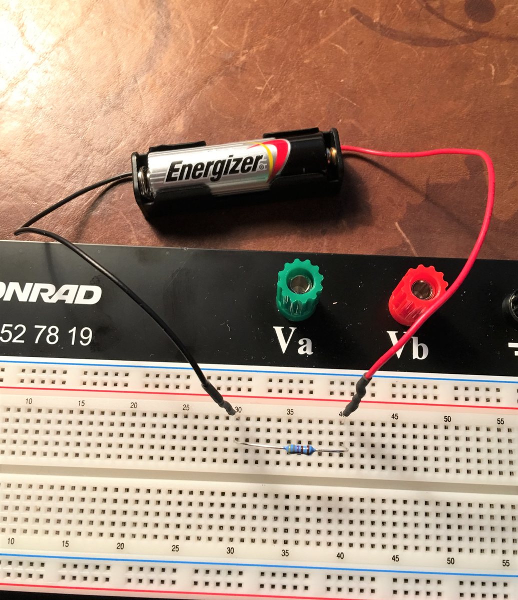

Bitte ein Foto von der Messanordnung und die genaue Angabe von Marke u.
Modell der Messgeräte.
von Friedrich B. (friwiba)
Mr. Mist schrieb:
> Die Klemmenspannung zu messen gelingt wohl.
> Aber wieviel "Spannungsabfall" fordert dein Amperemeter ein? Es stehen
> schliesslich nur <1.5V zur Verfügung...
Anbei die Messanordnung. Das Messgerät ist ein bescheidenes MM 7700, hat
vor 2-3 Jahren ca. 50€ in einem Baumarkt gekostet...
Die Klemmenspannung habe mit Fühlern an den Batteriepolen gemessen. Da
ich nur ein Messgerät habe, habe ich Spannung und Strom nicht zeitgleich
messen können.

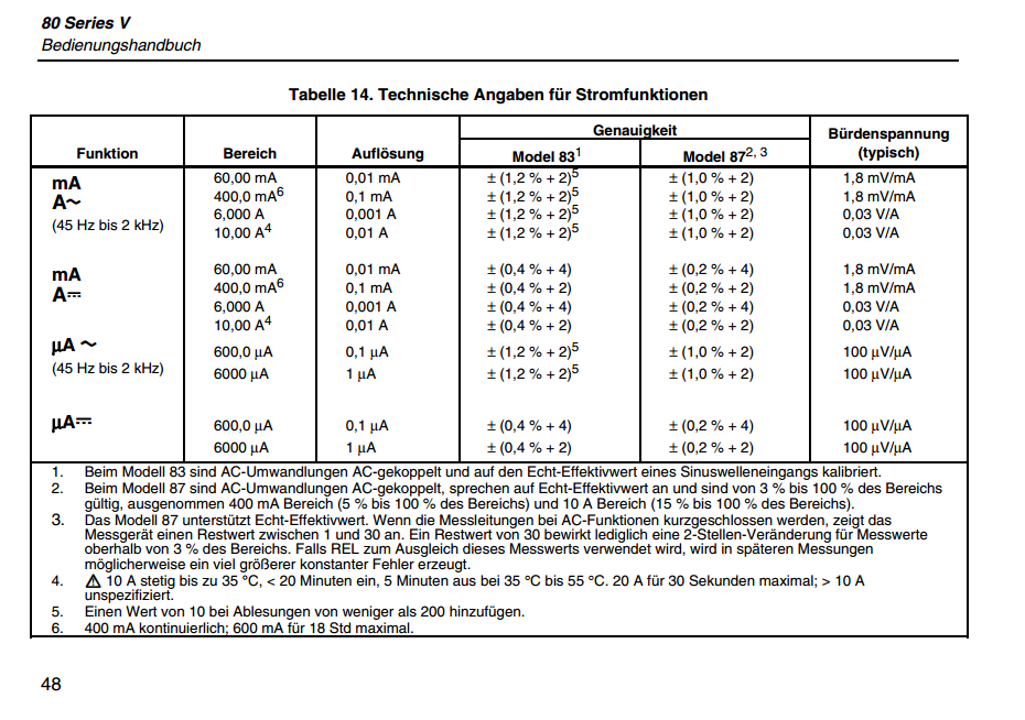

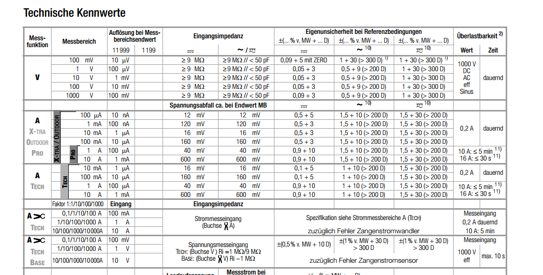

Bei den hochpreisigen Multimetern (Fluke, Gossen) werden vom Hersteller
die Innenwiderstände für die Strommessung angegeben, Fluke nennt es
Bürdenspannung, Gossen gibt den Spannungsabfall bei Endwert Messbereich
an.

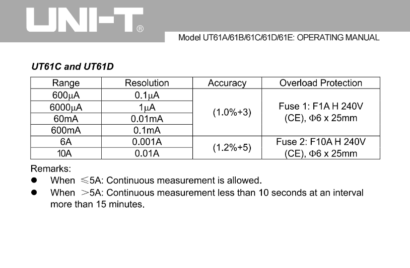

> Mein uraltes Conrad GS6510 hat 0,025 Ohm, das VC170 0,027 Ohm, das UT61D
> hat 0,025 Ohm(Handbuch), das UT61E 0,037 Ohm, das Fluke 87V 0,03
> Ohm(Handbuch).
Wie kommst Du denn auf die Innenwiderstände für die UT 61?
Nach den Angaben der Hersteller steigt der Innenwiderstand  deutlich an,
wenn man im mA oder µA-Bereich misst. Welchen Sinn macht denn eine
solche Messung, wenn ich damit beträchtlich in meinen Stromkreis
eingreife?
> an.
> UNI-T gibt keinen Innenwiderstand an.

Das UT61D besitze ich nicht, der fiese Asiavertrieb, der mich mit dem
UT61E in der Asiavariante belieferte (wusste damals nicht, dass unter
einem Namen zwei verschiedene Sicherheitsstandards verkauft werden), hat
das auf seiner Webseite stehen.
Überall dort, wo nicht "Handbuch" steht, habe ich selbst gemessen.
> eingreife?
Geräte mit Strömen im mA- oder µA-Bereich werden typischerweise auch mit
ganz herkömmlichen Spannungsquellen über einem Volt betrieben.
Das bedeutet aber auch, dass die zugehörigen Stromkreise relativ
hochohmig sind. Da machen die höherohmigen Shunts anteilig am
Gesamtwiderstand nicht mehr viel aus.
Die kleineren Ströme brauchen höherohmigere Shunts, weil sonst an den
Shunts zu wenig Spannung abfällt.
Alternativ könnte man die dort abfallende Spannung höher verstärken.
Das bringt irgendwann aber auch Nachteile.
Letzten Endes ist das eine Frage, wie aufwendig die kleineren
Spannungsmessbereiche ausgelegt sind.
Ferner sollte der Shunt auch gut zu den Messbereichen passen.
Das UT61D misst ja maximal 60mV im kleinsten Spannungsmessbereich, das
UT61E 220mV.
Es ist also wie immer, ein Optimierungsproblem.
Mit einem Edelmultimeter hat man's bequem:
Im Zweifelsfall misst man einfach die Spannung über einem sehr
niederohmigen Shunt.
Während beim 6000-Count-Handmultimeter der Anzeigewert dann irgendwo am
unteren Messbereichsende kratzt, kann man beim edleren Tischmultimeter
mit 6,5 Stellen noch sinnvolle Spannungswerte ablesen, weil es höher
auflöst und genauer ist.
