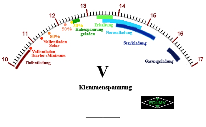

Die Batterie hat nominal eine Spannung von 12V. Voll geladen und eine
Weile in Ruhe gelassen steht eine gesunde Batterie bei Raumtemperatur im
Allgemeinen bei 12,3 bis 12,6V. Auch unter Ladebedingungen sollte die
Batteriespannung 14,4V nicht übersteigen.
Tut sie es doch, ist entweder der Laderegler defekt, oder der
Innenwiderstand zu hoch.
Dass die Batteriespannung während des Anlassens nur auf 11,7V absinkt,
beweist einen niedrigen Innenwiderstand und deutet auf eine gesund
Batterie hin.

Viel wichtiger und aussagekräftiger ist außerdem die Tatsache, daß die
Spannung auch beim Starten nicht unter 10,5 Volt, unmittelbar an den
Batteriepolen gemessen, absinkt.

von Waldemar Z. (waldemar_z39)
Die Spannung ist mit 12,3...12,5V NICHT OK!
Aber kein Wunder... Wenn eine 45Ah-Batterie vorgesehen ist und du baust
eine fast doppelt so große ein, kann das auch nicht gut gehen...
von Weil's im Walde war... (Gast)
Sondern?
von Waldemar Z. (waldemar_z)
> Sondern?
Bei neuer Batterie mind. 12,7V.

von Edi M. (edi-mv)
Hier etwas Input zum Bleiakku.
Die Ladespannung darf bei KFZ meist 14,4 V max . betragen.
13,3- 13,8V ist die sog. "Erhaltungsladung".
Der Wert 12,5 V für einen 12V- Akku einige Zeit nach Abklemmen des
Ladestroms ist absolut OK !!!
Das ist die "Ruhespannung".
Unter Last geht die Akkuspannung immer weiter herunter.
10,8 V ist für die meisten Bleiakkus die minimale Spannung unter Last,
die nie unterschritten werden darf.
Passiert das, verkürzt es stark die Lebensdauer.
Oft reicht eine einzige Tiefentladung eines Autoakkus, um im Winter
nicht mehr das Auto starten zu können.
Bleiakku ist nicht immer gleich Bleiakku.
Spezielle Akkus sind Stützakkus für Notstrom und Solar- Akkus.
Diese haben geringere Entladeströme, eine Verwendung als Starterbatterie
-wenn so ein Akku den Strom überhaupt hergibt- würde den Akku schädigen.
Angehängt eine Skale zur Veranschaulichung der Wertebereiche, nach
Auswertung vieler Herstellerangaben. Je nach Ausführung des Akkus können
Werte stark differieren.
Billige Ladegeräte können Batterien mit zu hoher Ladespannung überladen.
Es gibt auch spezielle Ladestrategien, sowie Impulsladeverfahren,
