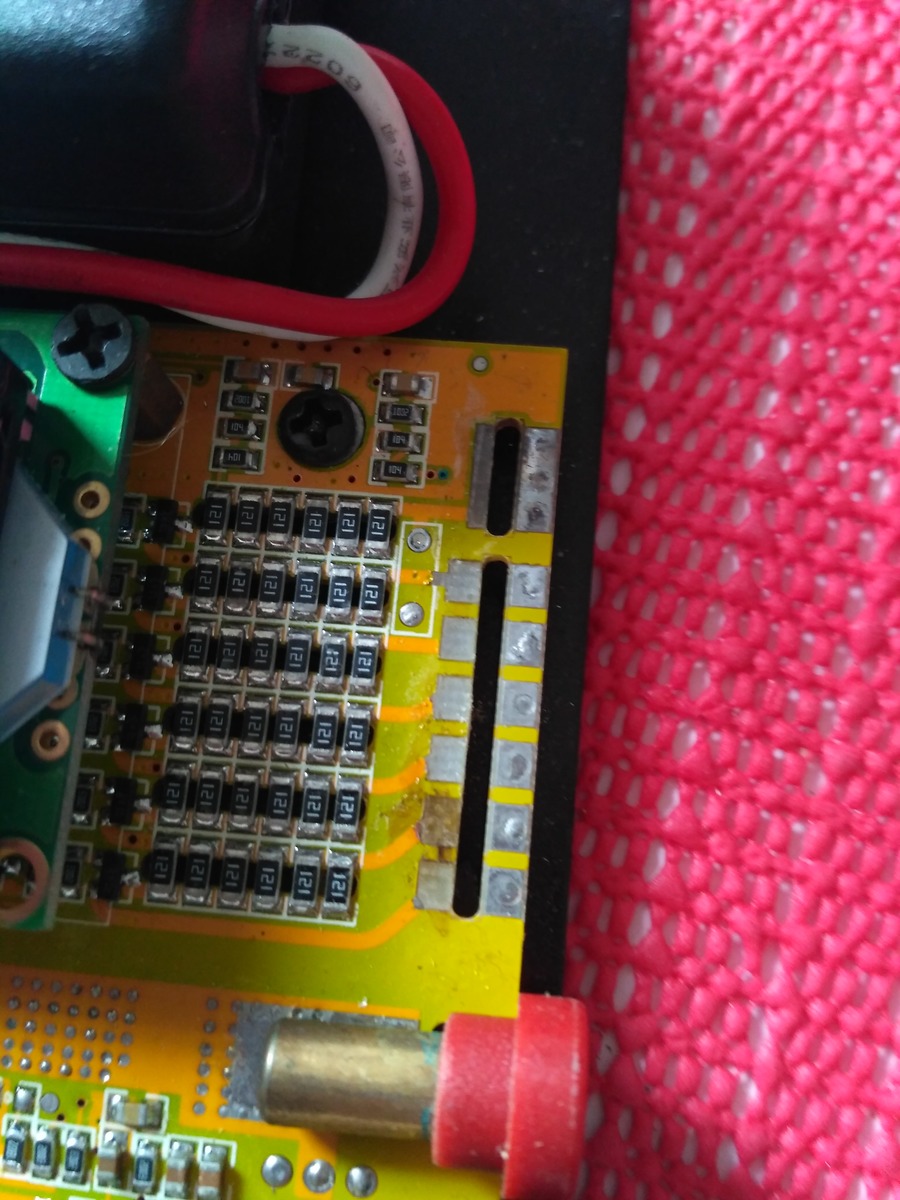

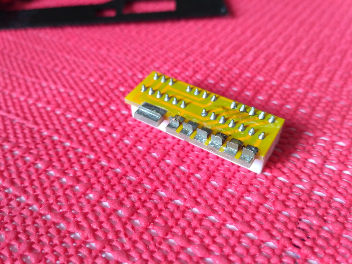

mir ist leider mein RC ladegerät runtergefallen und dabei ist das
Balancer Teil abgerissen. Wie man auf den Bildern sehen kann, sind die
Lötkantakte nicht mehr verfügbar (so wie ich das sehe).
Habe ich noch eine Möglichkeit das teil zu reparieren?
Bin ein guter Hobbylöter aber da ist mein Latein auch am Ende :/

Vorsichtig den Lötstopp über der leiterbahn abkratzen und dort etwas
Entlötlitze anlöten.

Ich würde da mit Lötpaste und warmer Luft rangehen?

Es geht ums Herstellen einer Verbindung. Entlötlitze ist da nicht
förderlich. Es sind genug Widerstände vorhanden, die vermutlich über das
etwas fraglich Pad angeschlossen sind/waren. Da muss man nichts kratzen.
von Lutz H. (luhe)
Ich sehe nur viele kalte Lötstellen die mechanisch getrennt wurden.
Alle Leiterbahnen sind, wie ich es sehe, noch vorhanden.
Einfach wieder einlöten.
von Jonathan S. (starki)
Falls du das graue als Kalte Lötstelle siehst, das ist Plastik der
Platine... Es geht hier um die linke Seite der Platine... Dort sind die
Verbindungen Abgerissen :/
von dunno.. (Gast)
Verfolge jeweils die leiterbahnen vom abgerissenen pad an ihre
Ursprünge, dort lötest du litze an - isoliert Natürlich, fixierst das
abgerissene teil an der vorgesehenen stelle, und lötest die litzen da
an.
Es wird fummelig, pass auf Kurzschlüsse an den Lötstellen auf, zur not
isoband auf zu schützende teile kleben..
Das wird!
von Lutz H. (luhe)
Jonathan S. schrieb:
> Dort sind die
Echt, ich dachte es ist ein Lötstecker, die Verbindung wird einfach  mit
einer Lötbrücke hergestellt und mit der Zeit wackelt es sich locker.
 die abgerissenen Leiterbahnen schon gefunden? Mit Kleber wieder
festkleben.
Und elektrische Verbindung herstellen.
