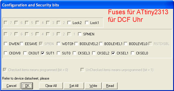

Wie bzw. mit welchem Tool "brennst" Du denn den Mikrocontroller?
Falls mit Ponyprog, dann lass Dir gesagt sein, dass dort ein Häkchen an
der entsprechenden Fuse einer "0" aus dem Datenblatt entspricht. Wenn
man dabei nicht voll auf der Höhe ist, "fused" man sich aus Versehen
statt eines externen Quarzes eine externe Taktquelle. Und dann geht mit
angeschlossenem Quarz (statt Taktquelle) nix mehr (nur mit extern
eingespeister Taktquelle kann man den Chip neu "befusen" und
programmieren).
Im Anhang habe ich mal ein Screenshot von den ATtiny2313 Fuses gelegt,
gesetzt mit PonyProg. Die Einstellungen gelten für einen 4 Mhz Quarz.
Stolperstein ist auch die CKDIV8 Fuse, die zu Anfang immer gesetzt ist
und auch bei Quarz und externen Quellen den Takt auf ein Achtel
verringert.

mit AVR-Studio kann man die Fuses sehr einfach einstellen,
da alles im Klartext zu lesen ist.
Wo liegt da dein Problem?
Tu einfach so als wolltest du den Controller neu programmieren,
dann gehst du in dem Menue auf den Reiter Fuses und schaust dir
an was da so eingestellt ist.
Dann kannst du die nötigen Änderungen vornehmen und wenn du
sicher bist alles richtig eingestellt zu haben, dann auf
"Program" klicken.
Aber Finger weg von den "LockBits".   ;-)

@crappythumb
Ich "brenne" den Controller mit mit dem LabTool 48xp Programmer mit
eigener software.Leider habe ich in der Software noch keine Info zu den
Fuse bits gefunden
werde mich wohl doch mal mit der stk500 auseinandersetzen müssen...
