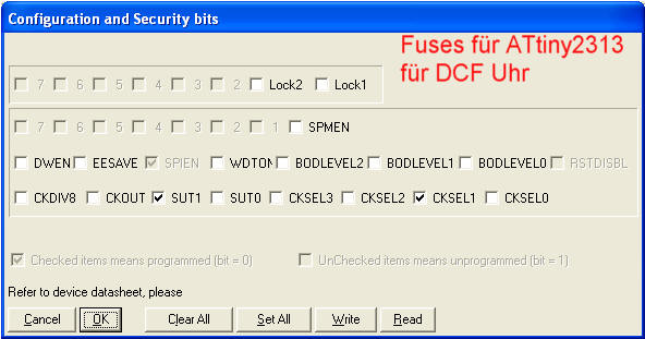

von crappythumb (Gast)
http://www.mikrocontroller.net/attachment.php/326348/fuses_attiny2313.jpg
Dort liegt ein Bild, indem ich für ein eigenes Projekt die Fuses für
ein externes Quarz mit 4MHz gesetzt habe. (Ist eine Portierung von
90S2313 nach tiny2313)
Wichtig ist, die CKDIV8 Fuse zu entfernen - sonst wird der Takt durch 8
geteilt.
