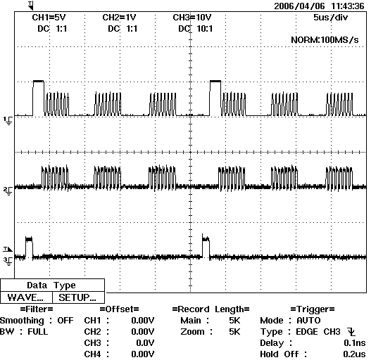

Ich werde morgen mal ein Bild vom Oszi mit den Signalen vom MISO, SCLK,
SS anhängen damit das Problem vielleicht etwas verständlicher ist.

So da habe ich nun mal den Oszi Bildschirm mit angehängt.
oben Ch1 -> Das was am Dout des AD Wandlers rauskommt.
            (Immer dasselbe, egal ob der Signalpin direkt an Masse oder
Vref liegt)
mitte Ch2 -> die generierte SPI Clock (schiebe 3 mal ein Byte ins SPDR
damit die Clock vom Controller erzeugt wird.
unten Ch3 -> Das Chip Select Signal.
Ich nutze bei einer Clock von 3.6864x10^6 einen Teiler von 4, habe aber
auch schon mit anderen Clocks rumexperimentiert. Hat aber leider auch
nichts gebracht.
Vielleicht weiss ja jemand von Euch weiter.
Axel

bist du dir sicher dass dein MC als Master läuft und nicht
zwischenzeitlich in den Slave Modus geschaltet hat? (siehe SS Pin im
Datenblatt!)
Was für eine Skalierung haben CH1,CH2 und CH3 (5V,1V,10V)???/DIV
Warum zieht CH1 von 3,3V ? auf 5V

@Wolfram
Ich habe heute im Datenblatt auch gelesen dass es wohl sehr wichtig ist
den /SS korrekt zu schalten bzw. auf High zu legen. Den lasse ich aber
offen da ich den /CS vom Slave über PINB0 ansteuere. Mit offen meine
ich ihn nicht auf High Pegel zu ziehen.
Was mich eher interessiert ist, dass der ADC ja zum Wandeln auch eine
Clk(Ch2) braucht, diese aber (siehe Oszi Pic) erst nach dem Chip
Select(Ch3)und dem High-Pegel des ADC Dout(Ch1) beginnt.

Achso, nochmal zu den Oszi Einstellungen:
Die Clock scheint im Pegel nur falsch zu sein. An dem Kanal hing ein
x10 Tastkopf. Ausserdem wollte ich nur mal schnell ein Bild haben und
hab da an das Layout des Bildes keine Zeit verschwendet.
Die Frage warum der Dout nach dem Tristate Zustand jedoch auf 3,3V geht
und nach den 3 gesendeten Bytes nicht auch wieder auf High geht, stelle
ich mir auch gerade. Die Schaltung hängt bei mir am STK500 und der gibt
bekanntlich 5V als VTG ab. Jo jo.
Vielleicht habe ich das Teil ja schon beim einlöten gehimmelt. Mist nur
dass ich vom Baustein  keinen mehr habe.
Noch jemand eine Idee?

Nur als Info. Das mit dem ADS8320 habe ich nun sein gelassen. Das
Bauteil scheint wohl defekt zu sein. Daher habe ich nun einen ADS8344
von TI genommen. War eh sinniger, da ich mehrere Eingänge eh gebraucht
hätte. Passt so also ganz gut.
Und vor allem....... der läuft. War nur eine Krux den auf eine
