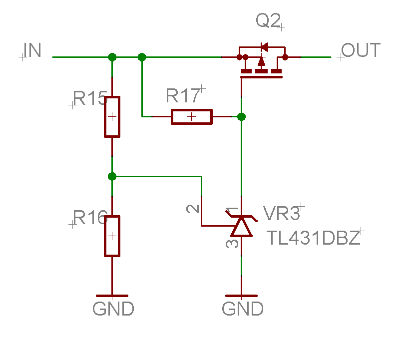

von Jörg S. (joerg-s)
Mal ne minimal Idee von mir (ungetestet).
Bei Spannung über 2,5V an TL431 Pin2 geht Gate von MOSFET (P-Kanal) auf
low und schaltet Strom durch. Unter 2,5V sperrt der TL431 und der
Pullup(R17) sperrt den MOSFET.
Für Akku Sachen natürlich eher ungeeignet da das Ding keine Hysterese
hat :)
von adx (Gast)
=> jim
Dioden haben einen Grenzbereich (bei der Schwellspannung), in dem sie so
halb leitend sind (Halbleiter mal anders...). In diesem Bereich ist dann
auch der Mosfet nur teilweise durchgesteuert und erzeugt entsprechend
viel Verlustleistung. Außerdem hat man auch keine Hysterese.
>zum TL431 bekomme ich ca. 20 verschiedene datenblätter- welches ist das
>richtige?
Der wird halt von etlichen Herstellern gebaut. Such dir eins aus :)

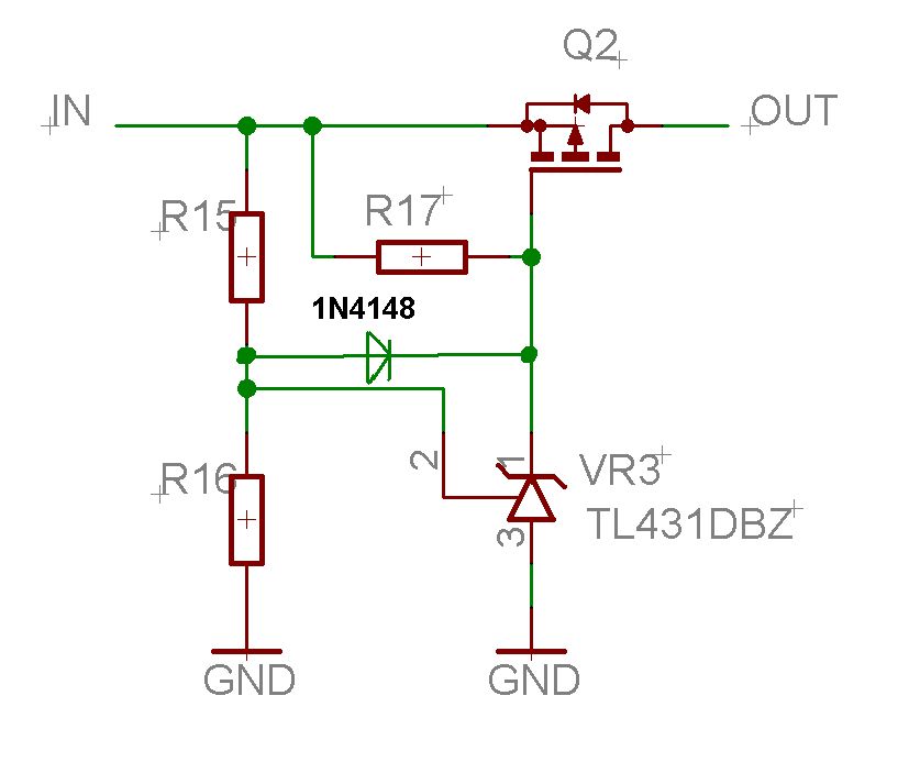

Ansonsten hier noch mal eine Idee um vielleicht noch ne Hysterese mit
der Schaltung zu bekommen. Wie gesagt nur ne Idee, nicht getestet.
