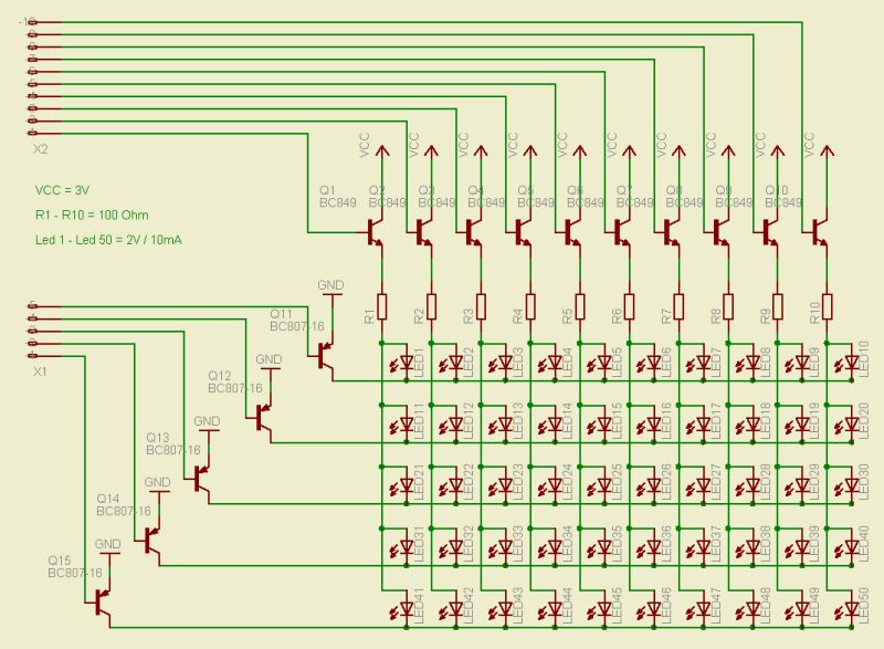

Hallo, ich habe mit Eagle eine LED SMD Matrix geplant. Spaltentreiber = BC849 SOT23 ( NPN SMD Transistor ) Reihentreiber = BC807 SOT23 ( PNP SMD Transistor ) Vorwiderstände = je 100 Ohm LED = 2V / 10mA Spannungsversorgung = 3V ( CR2032 ) Würdet Ihr bitte mal den Schaltplan ansehen und mir sagen, ob der so korrekt ist, oder ob ich was falsch gemacht habe ? mfg Kay
Die pnps gehören in den Spaltenzweig und die npns in den Reihenzweig. Die Basen sollten noch einen Vorwiderstand bekommen. Oder gleich ULN2004 (7*OC) für die Reihen (für die pnps gibt es leider kein (leicht erhältliches) integriertes SMD-Äquivalent). Außerdem ist die Versorgungsspannung sehr knapp gewählt. Über die CE-Strecken fallen ein paar Zehntel Volt ab, am 100 Ohm noch ein paar und für die (glimmende) LED bleiben vielleicht 1.5V über. Beim Multiplexen sollte der Strom deutlich höher sein als im Dauerbetrieb und dann ist auch die CR2032 nach ein paar Minuten leer. grüße leo9
hi leo9, danke für die schnelle Antwort. werde das ganze nochmals überlegen müssen. Die Matrix soll mobil sein und deswegen die CR2032. mal schauen. danke jedenfalls mfg Kay
Hallo Kay, außerdem solltest du die LEDs umpolen und GND und VCC vertauschen. Dann müßten auch noch Collektor und Emitter von Q1 bis Q10 vertauscht werden. Viele Grüße TobiFlex
für mobile Anwendungen mit hohen Stromverbrauch nimmt man heutzutage li-ion bzw li-poly akkus. Lade-ICs gibt es zB. von maxim und sind einfach zu verwenden
