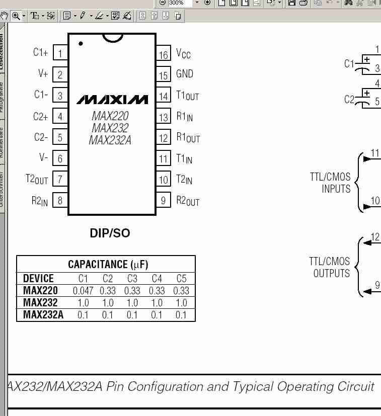

der MAX232 läuft in der Variante MAX232A auch mit 100nF Keramik SMDs
(Pillen?). Das wird auch prima klein.

von TravelRec. (Gast)
Der MAX3232 auch!
