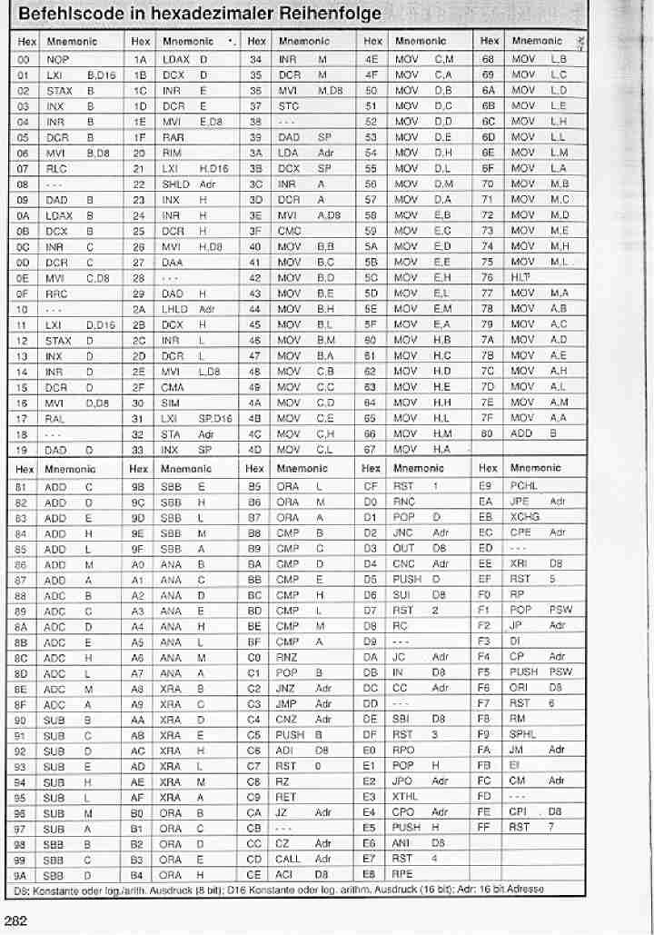

von Tom (Gast)
hallo !
ich hocke hier gerade in der schule und wir haben den auftrag 8085
befehle zu suchen !
unter google find ich leider nichts anständiges (ausser dieses forum :D)
also wenn jemans eine befehlesammlung hat und mir schicken kann wäre das
sau nett !!
schonmal danke an alle die helfen wollen
mfg
tom
von S-Hack (Gast)
von S-Hack (Gast)
Naja, den Text habe ich vegessen. :(
Habe dir aber noch nen paar Datein mit den Befehlen geschickt.
von tom (Gast)
danke danke !!!
habe die mail erhalten !
