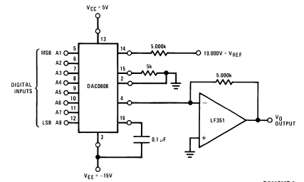

Hallo, ich hoffe hier kann einem realtiven Anfänger geholfen werden. Zunächst die Ausgangsschaltung: Bei dem im Anhang gezeigeten Schaltung handelt es sich um die Standardbeschaltung eines DAC0808, an der ich nur noch leichte Veränderungen vorgenommen habe. An Pin14 habe ich statt einem 5.000k Widerstand einen 10k Spindeltrimmer zur Einstellung der Referenzspannung und statt dem im Schaltbild gezeigten OP habe ich einen ua741 genommen. Sowohl die Stromversorgung des DACs, des OPs als auch der Referenzspannungpin laufen alle mit der +/- 12 Volt Spannungversorgung. Zunächst einmal: Habe ich vielleicht da schon einen Fehler drin ? Das Problem: Schalte ich jetzt binär 11111111 und stelle die Spannung so ein, dass hinter dem OP 10,67 Volt herauskommen müssten, sobald ich auf binär 00000001 schalten doch dementsprechend ca 41,8 mV herauskommen - richtig ? Leider tun sie das nicht sondern der Wert liegt mit 40,1 mV doch deutlich darunter. Zwar sind 1,7 mV vielleicht nicht viel, aber in der Summe gerechnet entsteht rein theoretisch ja ein recht großer Fehler. Jetzt sage ich bewusst "theoretisch" da es beim Maximalwert ja wieder stimmt. Kann mir eventuell jemand erklären, was ich falsch gemacht habe ? Liegt es eventuell am verwendeten OP ?
1,7mV von 10,67V das sind 0,016%... Wenn Du das dort wirklich misst, Das freu dich. Das ist doch Super! Das Ganze nun nochmal mit Rauschen und Ripple...
Das kann an vielem liegen - verwendeter Opamp - fehlender Offsetabgleich - keine sternförmige Masseführung (fließt Strom über eine Kupferbahn fallen schnell mal die 1,7 mV ab) - Meßfehler des Meßgeräts - Unlinearitäten des DAC evtl könnte ein Offsetabgleich das Problem lösen. Gruß Roland
Danke schön das mit dem Offset kann sein, da tue ich mich als Einsteiger schwer und müsste nochmal nachlesen ... Notfalls besorge ich mir eben mal den empfohlenen OP. Enstanden ist das alles auf dem Steckboard, also sicher nicht optimal. Jedenfalls Messfehler kann ich ausschließen, da ich es mit 2 evrschiedenen Multimetern gemessen habe.
