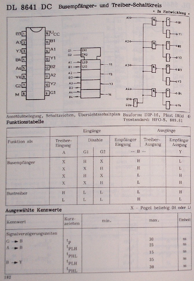

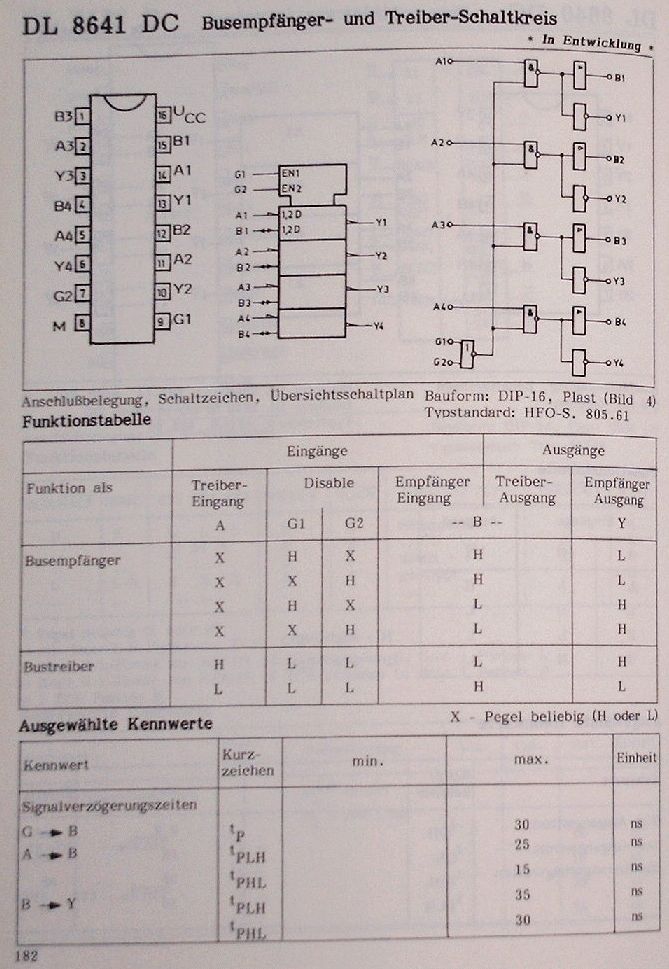

Naja, die Liste oben ist gut, nur den DL8641 konnte ich nicht finden!
Logik scheint's zumindest keine aus der 74xx Reihe zu sein, weiß da
jemand was?
MfG
von Hannes L. (hannes)
Vielleicht hilft der Anhang ja weiter... ;-)
von Sebastian K. (basti)
Danke!
