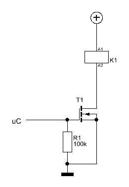

von Steffen (Gast)
Ich habe das Datenblatt mal kurz überflogen.Den BUK kannst du nehmen .
Ich würde noch einen 100k Pulldown davor schalten zum definierten
abschalten. Strom durch Vorwiderstand begrenzen würde ich mir
sparen.Ist ja auch schon für Logik Level.Ich habe mal einen Schaltplan
gezeichnet.
von Steffen (Gast)
achso: Freilaufdiode nicht vergessen!!!

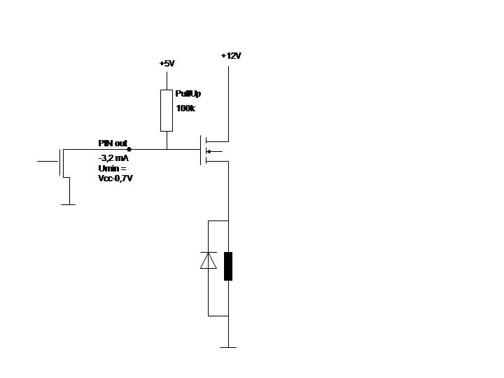

von Jan (Gast)
danke für die Hilfe
Ich bräuchte aber denke ich einen PullUp, siehe Schaltbild
denn im Datenblatt steht bei dem Ausgängen für die HighLevel -3,5mA
von Steffen (Gast)
Das ist schon ein N-Kanal d.h. du musst die Last gegen +12V
schalten.MOSFETs sind unipolar. Ob das jetzt ein Verarmungs oder
Anreicherungstyp ist sehe ich jetzt nicht.Von -3.5mA steht da nix. Aber
weiter unten im Datenblatt sind Testschaltungen. Ich würde es so wie in
meiner Schaltung machen. Ansonsten würde ich dir den BUZ10 oder  IRF540
empfehlen, den kannst du auf jedenfall so ansteuern.

von Jan (Gast)
ja der BUK kostet das dreifache vom IRF
und wie du richtig vermutest, brauche ich in diesem Fall keine hohe
Schaltfrequenz, danke für den Tipp!
Die Angabe "HighLevel -3,5mA" steht im µC Datenblatt

von Steffen (Gast)
Ich kenn mich mit den 80C51 ja nicht so aus aber um MOSFETs zu schalten
brauchst du meistens sehr hohe Pegel und ein Pegel von max.1V reicht da
wahrscheinlich nicht aus um den MOSFET gescheit auszusteuern. Musst
wahrscheinlich eine Vorstufe mit einem Bipolaren davor setzen.
von Steffen (Gast)
Alles wieder auf Anfang. Ich habe mich verlesen. Da steht Vout High
Vcc-0,3V als unter normalen Umständen 4,7 V. Also alles okay. Ich bin
heute etwas voreilig.
