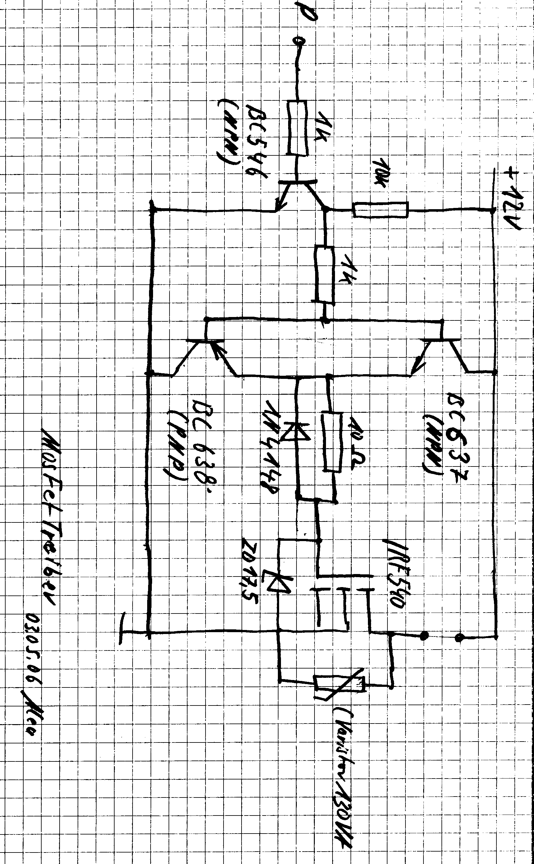

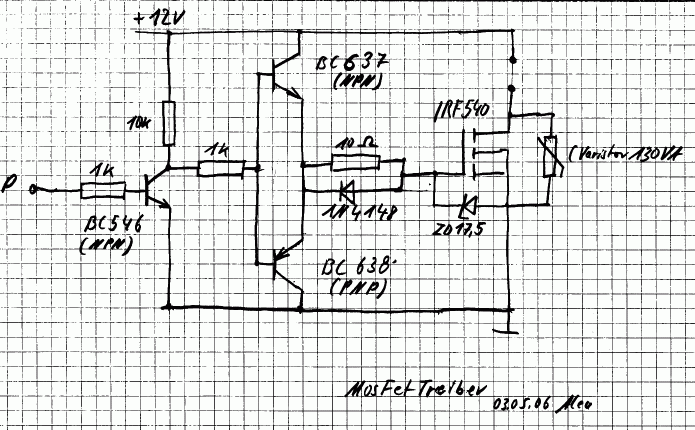

Hallo, könnt Ihr da mal nachsehen ob das so gehen kann? mit der Schutzdiode paralell zum 10Ohm Widerstand bin ich mir nicht Sicher ob der Widerstand mit einem so kleinen Wert richtig ist.
ist er.. den 1K vor den Komplementärtransistroren würde ich etwas kleiner machen
@Alea Sacari: Welche Frequenzen strebst du den an. Ich habe im Moment einen BUZ11 so beschaltet, allerdings fahre ich nur ca. 1 kHz erwärmen tut er sich dabei nicht. Wenn ich ich mit 5V am Gate betreibe wird er sehr schnell sehr heiss weil er nicht vollständig durchschaltet. Das sollte so mit nem IRF540 genauso gehen. Den Wiederstand zum Optokoppler kann man beim Atmega bis runter ca. 150 Ohm setzen so werden die max. 40mA pro Pin eingehalten.
Hallo Thomas ich habe mir ein Experimentierboard mit einem AT90S2313 zusammengestellt inkl. einer Relaisstufe. Die tickt recht langsam. Da möchte ich ein wenig erweitern. Die genaue Frequenz kenne ich noch nicht.Ich experimentiere halt und vergleiche. So nun werde ich mir einmal die von mir vorgeschlagene Schaltung MosFet_Treiber 01 aufbauen und ein weiteres mal den IRF540 direkt ansteuern(mal sehen wie warm der wird) und auch die Idee mit dem Optokoppler testen. Dabei aber versuchen mit 12Volt am gate zu schalten, um die Erwärmung zu vermeiden.

habe heute mit diesem Optokoppler etwas gespielt (Sharp PC847x). Das Teil scheint sehr empfindlich zu sein sogar mit 2,2kOhm(ca. 2 mA) an der LED schaltet das Teil ausreichend durch. Habe nochmal die genaue Schaltung angehängt und jetzt auch wirklich die Diode antiparallel zur Lampe reingemacht, weil mir bei 32 kHz im Netzteil ein kleiner Elko explodiert ist. Der hat die Induktionsspannungen anscheinend nicht verkraftet war nur ein 16V Typ alle anderen Elkos im Netzteil sind 25V Typen, habe den jetzt ersetzt und es funktioniert wieder. Also Schaltung mit 32 kHz ist jetzt erprobt und funktioniert einwandfrei, der FET erwärmt sich nicht da hängt nichtmal ein Kühlkörper dran. Und falls mehr Leistung geschaltet werden soll kann man der OptoLED mehr Strom geben damit der Transistor das Gate des FET's kräftiger gegen Masse zieht, falls es ja zu einer erwärmung kommen sollte.
