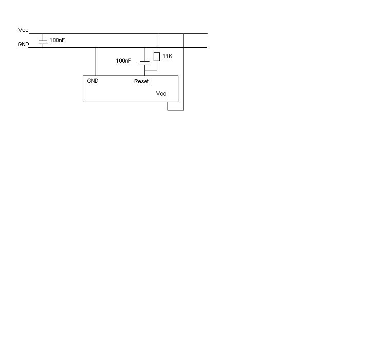

Hab grad keine Kamera aber ich beschreibs nochmal genau. Also am Reset Pin: -einmal 10K Widerstand,anderes Bein auf Vcc -einmal C,anderes Bein auf GND 100nF als Abblockondensator auf Vcc und GND und jeweils an die entsprechenden Pins des µC

Fuses hab ich nix geändert,ist also alles noch so wie er standartmäßig ausgeliefert wird. Hab ich auch ausgelesen und mit Datenblatt verglichen,paßt alles. Werd mal ne Zeichnung versuchen und posten...
So hier mal meine kleine Beschaltung schnell in Paint erstellt :-) Was mache ich falsch?
Also die Schaltung sieht so richtig aus. Du kannst mal spannung zwischen Vcc und den ganzen Pins messen, evtl. auch Strom aus GND oder Vcc wenn du ganz am verzweifeln bist.
Der Schaltung nach muss am Vcc-Pin 5V zu messen sein. Wenns das nicht tut, läuft hier irgendwas essenzielles falsch, da der Chip diesen Pin nicht "nach unten" ziehen kann. Bist du dir sicher, das du dich mit der Pin-Nummerierung nicht vertan hast?
