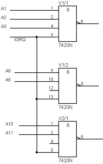

von Stephan H. (stephan-)
@A.K. Warum nicht ???? War immer so.
Adressdecoder an den Bus und alles mit IORQ verknüpfelt.
Raus kommt das CS für den Chip ( Pio,CTC usw,)
Kann sein das M1 noch bei war.
allerdings habe ich dafür lieber mehrfach NAND´s genommen.

von A.K. (Gast)
CS muss zig nsec vor IORQ anliegen, der Dekoder darf also nicht mit IORQ
gegated werden.
Ist bei den die Z80-Bausteinen kein Problem, die haben selber einen
IORQ Eingang. Also bei der I/O-Hälfte des HC139: G/=GND, A=A6, B=A7.
Beim Speicher sollte das so funktionieren wie oben beschrieben.
M1 mischt evtl. mit, wenn Interrupts oder DRAM beteiligt sind.
kann sein das IORQ Low aktiv war. dann muß es noch invertiert werden.
Aber so lies sich das CS für Peripherie erzeugen.
Allerdings nicht eindeutig !!!! Adressbereich ist hier mehrfach
vorhanden !!

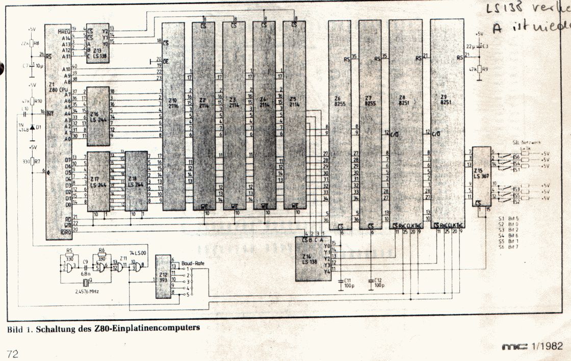

also sry ich war wieder mal kurz weg ;) deshalb hat meine antwort etwas
auf sich warten lassen.
also, in der schule habe ich ein Z80 board gesehen, dass die da frher
verwendet hatten zu lernzwecken (ein MPF-1). ich hab mir mal die
schaltpläne ausgeliehen, hier ein scan davon (datei ist eine
gewöhnliche Tif-datei; einfach den unterstrich im namen entfernen, um
sie öffnen zu können).
der PIO ist auf dem unteren teil zu erkennen, sämtliche speicher sind
oben. man erkennt auch gut die adresslogik (chip select), die mit
74LS139 aufgebaut ist (trotz einiger proteste, die hier laut wurden
;)). aber mir scheint auch, an der chip select logik könnte man etwas
ändern...
genau so etwas ähnliches wollte ich mir auch bauen.
aber diese schaltung ist ja schon etwas veraltet, deshalb habe ich für
mich privat ein kleines projektchen geplant ;)
grundsätzlich: wäre sowas in der art schon funktionstüchtig??
sicherlich müsste man noch einiges erweitern.
das eprom kann man z.b. durch ein NV-SRAM ersetzen.
die haben das bei dem board auch gemacht, es war ein modernes und
schnelles DS1224Y. die CPU kommt damit allerdings recht gut klar, trotz
der hohen geschwindigkeit des SRAMS.
wenn man dan so ein SRAM drin hat, kann man per PC die assemblierten
programme ab adresse 0000h reinladen und das sollte dann ja eigentl.
funktionieren, nicht?? ;)
grüsse
von A.K. (Gast)
Problem dieser Schaltung: CS wird ca 60nsec verzögert (3x LS139), WE vom
RAM aber nicht. Am Ende eines Schreibzugriffs wird also WE ca 60nsec vor
CS inaktiv, aus dem Schreibzugriff wird ein Lesezugriff und die
Datenbusse kollidieren - gemäss Datasheet schaltet ein 6264 den
Datenbus bereits nach 5nsec wieder ein!
Funktionieren wird es trotzdem, wenngleich mit höherem Stromverbrauch
als nötig, weil der "Kurzschluss" zu einem Zeitpunkt erfolgt, zu dem
sich niemand für den Datenbus interessiert.
von A.K. (Gast)
PS: Oder auch kein Kurzschluss, weil's beiderseits eher die gleichen
Daten sind. Aber elegant ist das nicht grad.
von Tobias P. (hubertus)
aha.
also das erklärt auch warum auf dem board die ics so warm werden ;)
ich würde die adresslogik eh etwas überarbeiten. wenn man die in einem
GAL/PAL unterbringt, ist sie schon wesentlich schneller. ausserdem
würde ich eh weniger RAM/IO bausteine nehmen und würde dann
dementsprechend weniger adressleitungen "verbraten".
wie würdest du die adresslogik anpassen?? ;)
von A.K. (Gast)
Versuchweise sollte man mal OE an RD anschliessen.
ich bin grad dabei, etwas entsprechendes zu zeichnen.
evtl mache ich das mit einem jumper, dass man OE mit RD verbinden kann
oder halt eben nicht. ;)

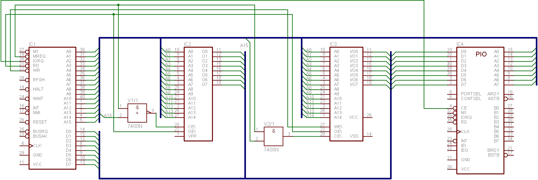

tag auch,
danke für eure tahlreichen antworten.
ich war heute im geschäft und konnte leider nicht dauernd hier
rumsurfen drum hat meine antowrt etwas warten lassen ;)
ich hab mal in der mittagspause kurz ein schema gezeichnet. ich habe
allerdings nur die adress- und datenleitungen angeschlossen, weil ich
für den rest keine zeit mehr hatte ;) ich habe ein paar teile der
schaltung von websites abgeguckt.
was meint ihr dazu?? (siehe anhang).
könnte funktionieren oder?? ;)
(IC1 ist der Z80; IC2 ist ein EPROM; IC3 RAM, IC4 dient als PIO).
grüsse

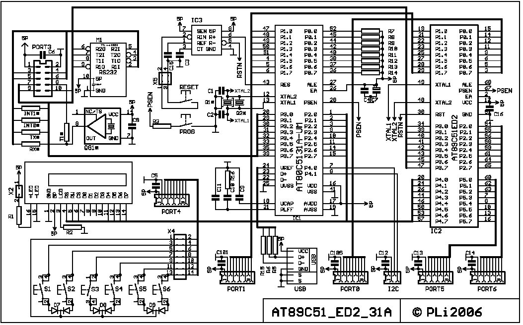

Anbei mal die Schaltung meines Testboards für 80C51. Die Leiterplatte
dazu ist fertig und geht die nächsten Tage in Auftrag.
Mit Gruß
Pieter

@Hubertus
Die Erzeugung der CE-Signale für den Eprom und den Ram ist verkehrt.
V1/1 muß durch ein OR ersetzt werden. A15=L, MERQ=L => Eprom CE=L.
V2/1 muß auch durch ein OR ersetzt werden und an den Eingang 2 muß NOT
A15 gelegt werden. A15=H, MERQ=L => RAM CE=L.
An der PIO muß noch IORQ, RD, WR und CLK beschaltet werden. M1 sollte
für eine korrekte Interruptabarbeitung auch verbunden werden. Wenn die
PIO der erste Baustein in der Interruptkette ist sollte IEI auf H
liegen, ansonsten an IEO des vorhergehenden und damit höher
priorisierten Baustein (z.B. ein CTC).
Viele Grüße
TobiFlex

Die Älteren werden sich vielleicht noch an die
Zeitschrift 'mc' erinnern.
So wurde selbiges im Jahre 1982 gelöst (Anhang).
Entschuldigung für die Dateigröße. Aber das ist ein Scan
von einer 25 Jahre alten Kopie. ANsonsten hätte man da nichts
mehr lesen können.

Bin mir zwar nicht sicher ob solch eine große Schaltung für Hubertus
gleich das richtige ist, aber die Stammsignale eines Z80 sind dort auch
vorhanden und gut ersichtlich.

@TebiFlex:
danke für die info, ich werd das gleich anpassen.
