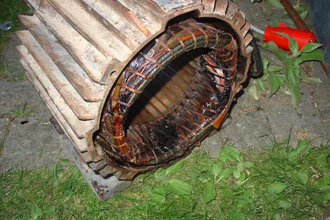

Hallo, ich habe heute einen alten Drehstrommotor wieder in gang gesetzt der in der scheune lag. Nach einiger Zeit beginnt aus dem Motor rauch aufzusteigen. Das einschalten mit Stern Dreieck funktioniert wunderbar, insofern nehme ich an, dass die Wicklungen okay sind... woher kommt aber dann der Rauch? fehlende Schmierung in den Lagern? oder ist doch etwas größeres am Motor kaputt? Würde mich über eine sachkundige antwort freuen Danke Sepp

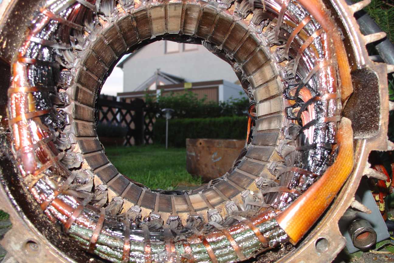

Also habe den Motor gerade zerlegt, ich sags mal so, wenn ich mir die Spulen anschaue wundert mich der Rauch nicht mehr.... Also der nachruf weiter oben war berechtigt:( und wo bekomm ich einen Ersatz her ? ( günstig)
Die Isolation ist höchstens 30 Jahre alt... Foto? okay mach ich schnell....
