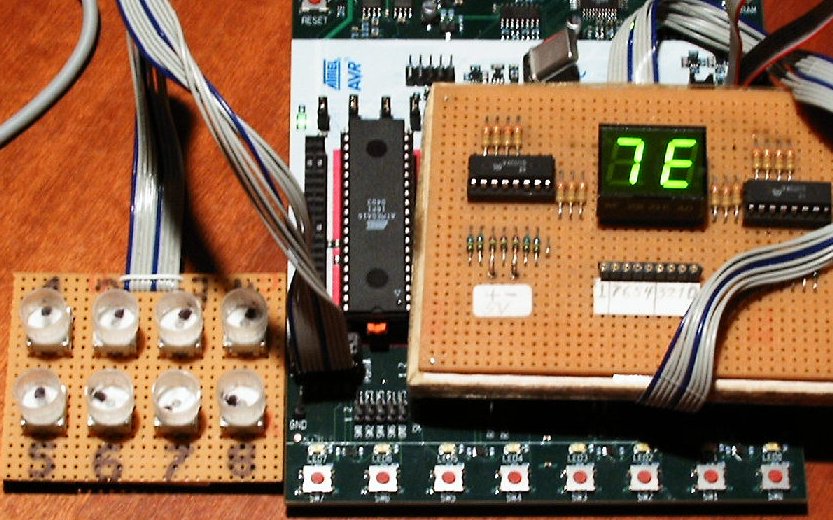

von Hannes L. (hannes)
Fabian wrote:
> Suche aber noch das Display das auch a-f Anzeigen kann, also keine
> 7-Segment Anzeige.
Für Hex-Ziffern reichen doch normale 7-Segment-Anzeigen aus...
http://www.mikrocontroller.net/attachment/12629/adc16_1.jpg
